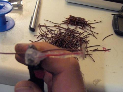

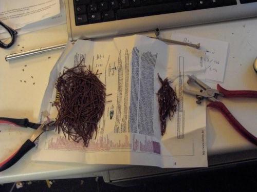

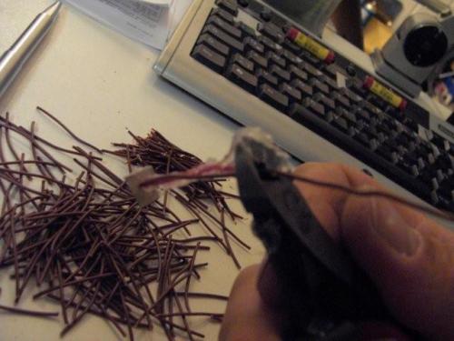

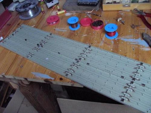

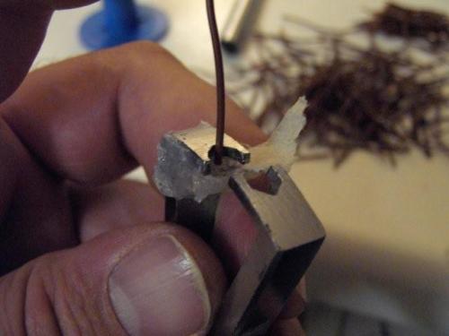

hab schon mal begonnen, paar schienenteile zu verlöten, damit`s in zukunft keine kontaktprobleme gibt.
geht ganz gut, sind nur viele arbeitsschritte. kerben für kabel in schiene schleifen, leiter mit klinge blank abziehen, kabel herschneiden, abisolieren, in lötfett tauchen, verzinnen, leiter verzinnen, anlöten, prüfen obs auch wirklich hält. und das dann bei so 300-400 schienenteilen, das kann dauern.
die schienen sind schon als grössere teile alle 4 spurig verklebt, so kann man sauber daran arbeiten.
(ein roboter könnte das schneller)
gruss enrico

Von wegen in Löten nur eine 2, das sieht doch gut aus. Hast meinen Tipp beherzigt, ich weiß, das ist viel Arbeit, aber die Funktionssicherheit der alten Faller Teile wird Dich und vor allem die Schleifer Deiner Autochens sehr überzeugen.

saubere Arbeit <img src='http://www.h0slot.de/public/style_emoticons/<#EMO_DIR#>/smile.png' class='bbc_emoticon' alt='Smile' /> .
Das Kerben für die Leitungen kannst du dir sparen, wenn du Silberdraht verwendest.
Nachdem du die (passend abgelängte) Leitung auf der einen Seiten angelötet hast, reicht es, wenn du sie mit dem Lötkolben in die richtige Stellung auf der anderen Seite drückst. Durch die Hitze drückst sich der Silberdraht durch den Kunststoff der Schiene. Jetzt kannst du den Draht an der anderen Schiene wie gewohnt anlöten <img src='http://www.h0slot.de/public/style_emoticons/<#EMO_DIR#>/smile.png' class='bbc_emoticon' alt='Smile' /> .
Viel Erfolg

hi mos
danke für den tipp. komm mit dem starren draht nicht so gut zurecht, wie mit der variante mit der litze.
hab die producktion der verbinder auch schon begonnen und habe mir da die werkzeuge präpariert, abstandhalter aus heißkleber. als lötkolben hab ich 25 watt genommen, müsste doch reichen? oder muss es mehr sein? man muss schon aufpassen, das die schienen vorderseite keinen schaden nimmt.

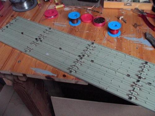

schienen verlöten - dergrossekreis - 18-08-2009
hallo.
also nochmal, die schienenteile sollten verklebt und verlötet werden damit der kontakt der stromleiter
so wenig als möglich störstellen (wackelkontakt) aufweist. weil die schienenteile schon einer gewissen mechanischen belastund standhalten müssen. da geht sonst leicht mal was auseinander, und wenn die bahn mal steht, will ich daran nix mehr fümmeln müssen, weil da irgend wo gepfuscht wurde.

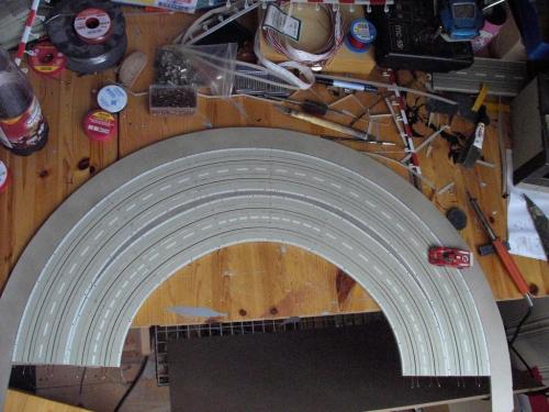

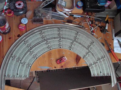

am wochenende hab ich mal wieder nichts besseres zu tun gehabt, also rann an die baustelle.
hier das ergebniss.
180° vom feinsten.
arbeitszeit so ca. 4-5 std.
bis demnächst
