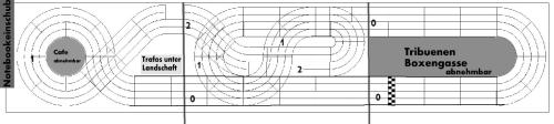

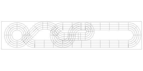

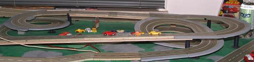

die nächste klappbahn - schulzmsf - 20-04-2009 Hallo leute, wie bereits in meiner vorstellung erwähnt plane ich an einer transportabelen vierspurigen fallerbahn.die derzeitigen überlegungen gehen in richtung tapetischgröße 300x60cm. Wie ein tapetentisch zusammenfaltber,d.h. ein teil ganz eben kommt nach innen,die beiden anderen teile zeigen dann mit der landschaft nach aussen,was aber wohl bei vernünftiger lagerung und transport kein problem sein sollte.mein derzeitiger plan sieht so aus: [attachment=6722:99.jpg] Bin für alle verbesserungsvorschläge,ideen und ratgebungen sehr dankbar da ich in dieser baugröße absoluter neuling bin. Maßstabsunabhängige Grüße an alle Slotcarverückten Matze die nächste klappbahn - Druelli - 21-04-2009 Servus Matze, wo wäre in Deinem Fall die Trennung beim zusammenklappen? Gruss aus Linz Dany die nächste klappbahn - schulzmsf - 22-04-2009 moin dany, in meiner begeisterung darüber,daß ich es geschaft hatte ein bild hochzuladen ist mir gar nicht aufgefallen,daß es die falsche zeichnung war.hier das ganze nochmal mit trennlinien und legende.also links und rechts von den kurven der hochstrecke sind die trennungen,der rechte teil würde nach innen geklappt,die beiden landschaftsteile links davon zeigen nach aussen. gruß matze [attachment=6737:100.jpg] die nächste klappbahn - Klenkes - 22-04-2009 Hallo Matze, schönes Projekt, das Du da hast. Du musst allerdings beim Auf- und Ab Deiner Streckenplanung aufpassen. Wenn sich die Kurven in den Steigungsabschnitten befinden, neigen sie dazu, sich zu verwinden. Dann haben die Autos manchmal nur mit drei Rädern Kontakt zur Fahrbahn. Evtl. gibt es auch Kontaktprobleme der Schleifer. Ob dieses Problem wirklich zum Problem wird hängt vom Kurvenradius und der tatsächlichen Steigung ab. Da hilft nur ausprobieren. Gruß Markus die nächste klappbahn - Druelli - 23-04-2009 Servus Matze, na sieht doch gleich viel beser aus <img src='http://www.h0slot.de/public/style_emoticons/<#EMO_DIR#>/biggrin.png' class='bbc_emoticon' alt=' ' />. Das Layout gefällt mir, eventuelle Probleme hat der Markus schon angesprochen, also ab dafür!!! Viel Spass beim basteln. Gruss aus Linz Dany die nächste klappbahn - schulzmsf - 24-04-2009 hallo markus,hallo dany und alle anderen natürlich auch, wir haben mal - unterfüttert mit büchern und bauklötzen - die geplante bahn aufgebaut.dabei gab es in den steigungen,die sich natürlich auch auf die kurven erstrecken mit meinen paar bisher fahrfertigen autos keine probleme.dieses geschlängel in der mitte ist ja eine kontinuierliche steigung,die keinerlei extreme steigungsprozente hat.lediglich die 4491 innenspur ist ein wenig schwierig,aber durchaus gut zu fahren,wenn man einmal weiss wie´s geht.und die abfahrt im plan links ist ja mit den größeren radien noch einfacher.übrigens,wir haben in beide fahrtrichtungen getestet,es klappte sowohl bergauf wie bergab.probleme könnten die neuen trucks machen,aber auf die werde ich wohl verzichten zugunsten geringerer durchfahrthöhen. gruß und schönes wochenende matze [attachment=6751:0001.jpg] [attachment=6750:0002.jpeg] die nächste klappbahn - Klenkes - 24-04-2009 Hallo matze, sieht gut aus und macht bestimmt ne Menge Spass. Gruß Markus die nächste klappbahn - FrankLuettringhaus - 24-04-2009 ......und immer schön Bilder reinstellen, sieht nämlich Klasse aus Gruß Frank die nächste klappbahn - Druelli - 24-04-2009 da hat der Frank völlig recht, immer schön Bildchen her zeigen!!!!!!!!!!!! Viel Spass beim Bau Deiner Bahn. Gruss aus Linz Dany die nächste klappbahn - photomanHH - 25-04-2009 mein heavy-track bereich zum teil auf 3 ebenen lässt sich nur richtig schlecht photografieren dahinter noch eine spur und dann ein fenster, das egal wie, immer spiegelt mein DoKas und co passen grade noch so durch echte truck passen aber weder durhc die 2 noch die 3 ebenen gruss, DC die nächste klappbahn - habbo - 25-04-2009 Hi, heute habe ich die neuen AW-Trucks getestet. Mit Anhänger gehen sie durch alle Kurven außer 4491 innen. Ohne Auflieger geht alles. Höhe ca. 42 mm, sollte machbar sein. Magnet habe ich entfernt, den zweiten Leitstift braucht man auch nicht. die nächste klappbahn - schulzmsf - 06-05-2009 hallo leute, dies soll noch kein baubericht werden,den mach ich wenn ich mehr zeit habe zum schreiben,aber ich will hier die jungs die in staubigen dunklen kellerräumen ihre bahnen bauen ein wenig neidisch machen.so eine transportabele bahn baut man eben bei gutem wetter in der sonne. gruß matze[attachment=6817:0003.jpeg] die nächste klappbahn - Druelli - 06-05-2009 Servus Matze, sag mal, wo kommt denn das schöne Wetter auf dem Foto her, ist das vom letzten Sommer? <img src='http://www.h0slot.de/public/style_emoticons/<#EMO_DIR#>/biggrin.png' class='bbc_emoticon' alt=' ' /> Oder hast Du gar Beziehungen nach gaaaaaanz oben?Sieht schon sehr vielversprechend aus was Du da baust, weiter so und immer schön Bilder zeigen <img src='http://www.h0slot.de/public/style_emoticons/<#EMO_DIR#>/laugh.png' class='bbc_emoticon' alt=':lol:' /> !! Viel Spass und Erfolg bei Deinem Projekt Gruss aus Linz (Nieselregen und A.... Kalt) Dany die nächste klappbahn - Martin - 06-05-2009 Hallo Matze! HA, mich kannste damit gar nicht neidisch machen ... Ich habe meine Bahn bei schlechtem Wetter im Keller gebaut. Dank Staubabsaugung war's auch gar nicht so staubig. Aber das beste war, das ich mich bei schönem Wetter voll in die Sonne legen konnte ... <img src='http://www.h0slot.de/public/style_emoticons/<#EMO_DIR#>/tongue.png' class='bbc_emoticon' alt=' ' /> Trotzdem sieht das schon gut aus, was du da baust. Ich wünsche dir weiterhin Gutes Gelingen und vor allem viel Spaß mit der Bahn. Gruß aus dem verregneten und kalten Schwerte (Kamin ist an!!!) vom Holzwurm Martin die nächste klappbahn - schulzmsf - 07-05-2009 Hallo h-nuller Hier nun ein kleiner zwischenbericht. Zunächst habe ich den alten tapetentisch durch das aufschrauben und verkleben mit 8mm starken mdf-platten verstärkt.bei der aktion habe ich unter die scharniere zwischen der 1. u. 2. sektion 3cm starke leisten aufgebracht um platz zu schaffen in den die dritte sektion eingeklappt werden kann. [attachment=6826:004.jpeg] danach ging es los mit den brettchen für die fahrtrassen. Diese sind aus 6,5mm starken multiplexplatten geschnitten. Für die spurverbreiterungen/Randstreifen habe ich 7mm starkes styrodur bei uns im baumarkt entdeckt.dies ist viel feinkörniger als normales styropor,hat dadurch auch eine recht stabile oberfläche und lässt sich leicht verarbeiten.man könnte sogar schmale streifen von 2cm mit dem fön erhitzen und dann an die kurvenradien anpassen.leider kam mir diese idee erst als ich fertig mit ausschneiden war.aber das hat auch problemlos geklappt. Ich denke ich werde dem styrodur eine oberflächenveredelung mit einer mischung aus gips,farbe und weissleim verpassen.dann müsste es recht unempfindlich werden. So und nun die fotos die den aktuellen zustand zeigen. [attachment=6825:005.jpeg] [attachment=6823:007.jpeg] Gruß matze die nächste klappbahn - Schneller - 08-05-2009 das sieht ja super aus , ich bin gespannt wie es weiter geht! gruss dieter die nächste klappbahn - ebi - 09-05-2009 Hallo nach VER, das sieht prima aus!! Viel Spaß beim Fertigstellen! Nach Styrodur halt ich auch mal Ausschau, danke für den Hinweis. Gruß, Ebi die nächste klappbahn - schulzmsf - 15-05-2009 hallo leute, und weiter geht`s! dieser bauabschnitt könnte den titel tragen:thermisch formbarer kunststoff! aber der reihe nach,zunächst habe ich die trassenbrettchen so schmal wie möglich gesägt um weitestgehend die darunter liegenden fahrbahnen einsehen zu können.anschließend kam der "thermisch formbare kunststoff" zum einsatz. dieses material - laut aufdruck eigentlich für´s vakuumverformen (was auch immer das sein mag) gedacht -gibt´s bei uns im baumarkt in den stärken 3mm,5mm und 10mm.aus dem 3mm material habe ich mir streifen schneiden lassen,diese mit dem fön erwärmt und in kurvenform gebogen.die teile jeweils mit silicon aufgeklebt.die umrandung im hintergrund ist aus dem 5mm-material,die ecken sind ebenfalls mittels fön geformt. banden aus diesem material habe ich auch bei uns im club verklebt.ebenfalls mit silicon,dort halten sie abfliegende 1:24 von über 200gr gewicht auf,das sollte also locker für die leichten bonsai´s reichen.bei der höhe der banden war ich ein wenig geizig,2 bzw. 3cm müssen reichen,sonst funkt´s mit dem zusammenklappen nicht mehr.tests mit autos die mit vollgas gegen 2cm-banden gejagt habe verliefen positiv,kritisch wird´s wohl,wenn in einem abflug mehrere fahrzeuge involviert sind.schaun wir mal,wie sich´s später im rennbetrieb anlässt. auf dem anhängenden foto ist ein stück vom kunststoff mit markennamen falls sich jemand von euch dafür interessiert. [attachment=6872:00000012.jpg] damit gruß an alle matze die nächste klappbahn - FrankLuettringhaus - 15-05-2009 Die Anlage sieht bis jetzt RICHTIG GUT aus....Klasse....und immer schön Fotos machen Gruß Frank die nächste klappbahn - Druelli - 15-05-2009 Servus Matze, EIN HAMMER!!!!! Gratuliere!!!!!! Gruss aus Linz Dany |
