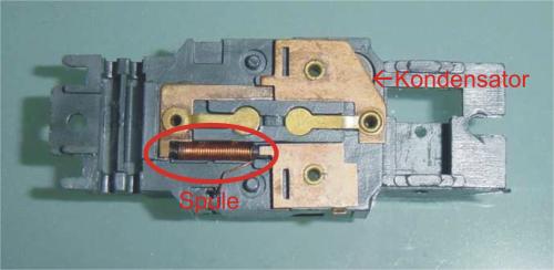

habe gerade in meiner Kramkiste dieses Faller Chasis gefunden..
[attachment=6714Tongue1050928.JPG]
was kommt auf der linken Seite als Schleifer da dran?? Und wozu ist an der Hinterachse noch mal ein Stromkontakt??
[attachment=6715Tongue1050929.JPG]
[attachment=6716Tongue1050931.JPG]
Hoffe jemand kann mir helfen??

Wenn der Motor komplett ist,sieht der so aus:
[attachment=6717TongueICT0004.JPG][attachment=6718TongueICT0005.JPG]
Genaue Bezeichnung fällt mir als Aurora Freak auch immer schwer,es ist aber glaube ich ein Faller F1/2 Flachanker der ersten Serie (von 1965) wie auch damals für den Jaguar E-Type konzipiert.
Was auf jeden Fall fehlt ist der Kondensator am Chassisboden.
Vielleicht steht im Faller Buch von Müller/Hick genaueres.
Hoffe,daß ich wenigstens ein wenig weitergeholfen habe!

obwohl auf dem Chassis nirgends Faller drauf steht denke ich nun auch das es das von meinem Namensvetter genannte Faller F1/2 ist. Im Buch von Hick/Müller habe ich es mit der Bezeichnung gefunden.
Trotzdem rätsele ich noch, warum 1 Kontakt an die Hinterachse, bzw. hinter die Hinterachse geführt wird......weiß jemand etwas dazu, oder war das einfach mal wieder ein geistiger Erguß ohne Nutzen der Faller Entwicklungsabteilung???
Micha

Da Faller aber ,manchmal zumindest, Einzelteile der Chassis während ihrer Evolution beibehielt,kommt es vor,daß z.B. die Kontaktbleche an der Chassisunterseite oder Öffnungen im Kunststoffteil des Chassis,bei mehreren Typen gleich blieben,obwohl sie nicht bei allen Typen eine Funktion oder gar einen Sinn hatten.
Vom F1 Chassis gab es auch etliche Versionen (siehe Bilder),mal mit Kondensator hinter der Vorderachse (seltenes Chassis!),danach mit Kondensator über der Hinterachse in Fahrtrichtung rechts.Daher rührt auch das Kontaktblech und die Öffnung im Chassis!
[attachment=6721TongueICT0012.JPG][attachment=6720TongueICT0002.JPG]
Ich hatte vor einem Jahr etwa meine ganze Faller Motorensammlung an scalerace Uwe verkauft und damals die Fotos gemacht.Leider ist keins dabei gewesen,wo ich diesen über der Achse gelagerten Kondensator geknipst habe,sonst könnte ich es Dir auch im Bild zeigen.
Es ist aber definitiv für den Kondensator gewesen!

Das sieht eher danach aus, daß da eine Selen-Platte als Gleichrichter eingelegt werden sollte, damit 2 Autos auf derselben Spur unabhängig voneinander hintereinander herfahren konnten. Und scheinbar war den Falleranern DA zuerst der geeignetste Platz?
Aber auch bei Faller gingen manche Wege in eine Sackgasse und endeten dann dort. Wie im richtigen Leben.
Das Chassis wird vermutlich keine großen Stückzahlen erreicht haben? Oft wird es das wohl nicht gegeben haben, aber niemand weiß alles, vermutlich auch Faller selbst nicht? Viel Spaß Eure Rennkugel

[quote name='hansausdortmund' post='29058' date='20.04.2009 - 13:48']Das sieht eher danach aus, daß da eine Selen-Platte als Gleichrichter eingelegt werden sollte, damit 2 Autos auf derselben Spur unabhängig voneinander hintereinander herfahren konnten. Und scheinbar war den Falleranern DA zuerst der geeignetste Platz?[/quote]
Absolut korrekt, wie man auch bei diesem Chassis sehr gut sehen kann.

stimmt, die Selenplatte ist bei mir auch drin....dann ist der Sinn dieser Blechlasche eventuell ja nur das einklemmen der Halterung <img src='http://www.h0slot.de/public/style_emoticons/<#EMO_DIR#>/unsure.png' class='bbc_emoticon' alt=':unsure:' />

Die Kunststoffstege sind wirklich noch von einer Halterung für einen Kondensator vom Vorgängermodell. Das Blech über der Selenplatte hatte zuerst ein rundes Loch in der Mitte, wurde zum besseren Herausschieben einer Dieodenscheibe dann durch einen seitlich versetzten Schlitz ersetzt.
Der kleine Metallnippel der hinein ragt war zur Kontaktierung des innen eingebauten Kondensators. Den anderen Kontakt kannst du auf Michaels Foto erahnen; das Chassi mit der "6" drunter ist ein Vorgänger. Beim Kronrad der Hinterachse ragte das andere Blech auch hinein, was dann ab deinem Modell entfiel. Dass die frühen Chassies alle unter F1 laufen ist ziemlich verwirrend (und ich habe das nie verstanden), aber wenn das wie deins mit der "2" ein F1/2 ist, dann ist das mit der "6" ein F1/1. Das auf Walters Bild bzw Michael "1" mit dem Kondensator unter der Vorderachse ein F1/3. Bei den F2 ist übrigens dann die Halterung unten in Längsrichtung dann für die Drosselspule verwendet worden, die ursrünglich für ein Kondensator war. Der ist ab dem Modell ein rundes Scheibchen. (siehe Bild unten)
Faller hat oft die bestehenden Kunststoffformen einfach nur abgeändert, so findet sich auf der Innensite des Unterteils für Karossen ohne Motor das abgeänderte Innenteil eines ersten Blockmotorchassies B1. <img src='http://www.h0slot.de/public/style_emoticons/<#EMO_DIR#>/biggrin.png' class='bbc_emoticon' alt='Big Grin' />
