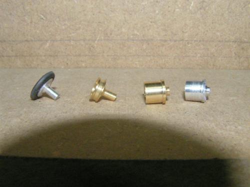

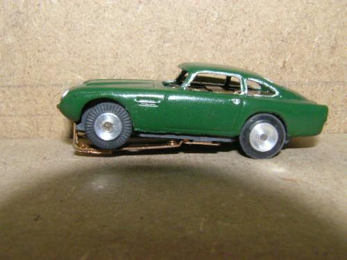

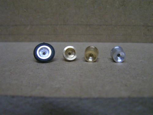

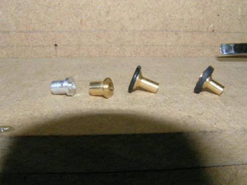

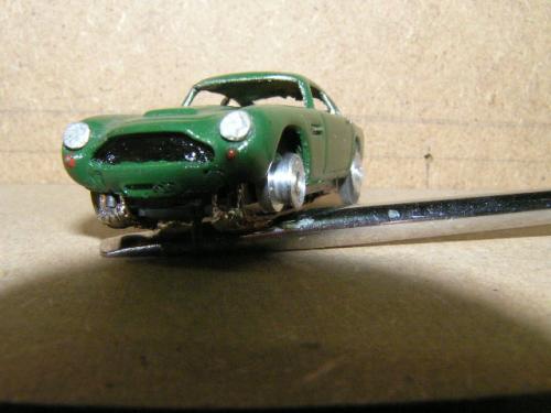

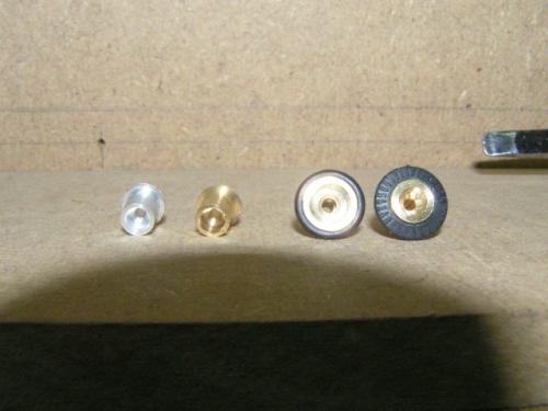

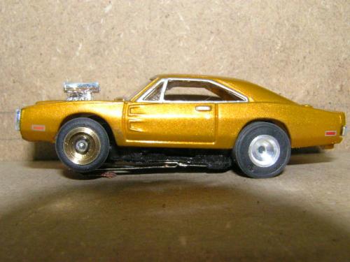

Ich habe mir von einem Bekannten einen kleinen Drehbank ausgeliehen. Damit habe ich Felgen aus Alu und Messing für AFX und T- Jets, Messinggleitlager und einen Führungsstift hergestellt. Die Vorderfelgen für die AFX/ Xtraction sind freilaufend und der Achdurchmesser beträgt jetzt 1.6mm. Die Achsen habe ich aus Ausstossstiften 1.6mm 20cm lang aus gehärtetem Stahl auf die jeweilige länge zugeschnitten. Da die Achsen keine Riffelung haben habe ich die Hinterfelgen mit Schraubenfix geklebt, hält sehr gut und die Felge kann bei Bedarf mit dem Abzieher ohne probleme wieder entfernt werde. Den Schraubenfix benutze ich auch für die Reifen nach ca. 15 min ist er trocken.
Hier habe ich noch ein paar Bilder
AFX
[attachment=6219:1.JPG]
[attachment=6225:P1250034.JPG]
[attachment=6226:P1250035.JPG]
T-Jet
[attachment=6221:3.JPG]
[attachment=6222:5.JPG]
[attachment=6223:7.JPG]
[attachment=6224:8.JPG]

So fertig

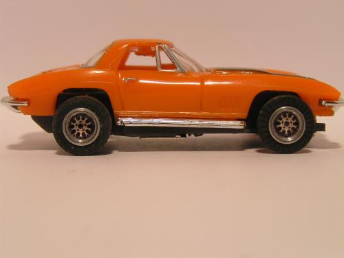

Hier ist mein neuster Versuch mit den Alufelgen. Im Netz habe ich Bilder von Felgen heruntergeladen, den äusseren Teil der Felge entfernt. Das Felgenbild auf Fotopapier ausdrucken, ausstanzen und damit die Felge verschönert.
[attachment=6368Tongue2120006.JPG]
Diese Felgen sind nur für die Vitrine. Zum Fahren brauchen kein Bild und die Bohrung in der mitte ist etwas tiefer.
