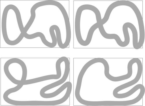

Zurück zum Projekt. Es handelt sich um den Kofferaum eines (kleinen) Caravans. Die zur Verfügung stehende Grundfläche beträgt 135x93cm. Durch den bei umgeklappter Rücksitzbank nicht ebene Ladefläche kann die Bahn aber nicht eben verlaufen - was meiner geplanten Streckenführung aber entgegen kommt: Ich möchte eine schöne 2spurige Landstraße in bergigem Gebiet mit viel Landschaftsbau umsetzen.
Ich hatte letztes Jahr schonmal ein paar grobe Ideen für eine Streckenführung, welche ich -siehe Anhang- am PC mal umgesetzt habe. Die Überhänge über die Grundplatte rühren daher, dass oberhalt der Grundplatte mehr Platz ist (Radausschnitte im Kofferaumboden).
Die Streckenführung ist schon als Holzbahn vorgesehen. Einige Streckenverläufe mit Fallerschienen hatte ich durchprobiert (am Rechner), eine flüssigere Gestaltung hat mir aber besser gefallen. Die Kurvenradien der Fahrslots sollen in den Spitzkehren so eng werden wie die Spitzkehre von Faller. Meine Faller-Autos und die T-Jets haben damit eigentlich keine Probleme. Ok - Anhalten ist nicht immer eine gute Idee.

Kofferaum (Holz?)bahn - Schneller - 01-01-2009
hallo . ist doch schon ne tolle idee , slotten im auto.
mir wäre wichtig das ich die herausfallenden autos auch ohne probleme wieder einsetzen kann, ich würde daher einen engen kurs hinten an der heckklappe bauen und im bereich der hinteren türen einen flüssigen grosszügien kurs.
der oben links zb. mit der 8 über der hecksitzbank. so kann man auch mal bei regen slotten ohne das man die hintern seitentüren öffnen mus um ein auto wieder einzusetzen.
viel spass beim bauen gruss dieter
Kofferaum (Holz?)bahn - Michi - 02-01-2009
Ich habe was ganz wichtiges vergessen: Der Kofferaumdeckel ist bei den Entwürfen links, das rechte Ende liegt dann hinter den Vordersitzen <img src='http://www.h0slot.de/public/style_emoticons/<#EMO_DIR#>/smile.png' class='bbc_emoticon' alt='Smile' />
Das ganze soll auf jeden Fall so ausgelegt sein, dass man die hinteren Türen nie öffnen muss, weil man alles von hinten erreicht. Hatte das letztes Jahr im Feldversuch durch diverses In-den-Kofferaum-Lehnen schonmal getestet, werde das aber nochmal verifizieren, danke für den Hinweis <img src='http://www.h0slot.de/public/style_emoticons/<#EMO_DIR#>/smile.png' class='bbc_emoticon' alt='Smile' />
Kofferaum (Holz?)bahn - Martin - 02-01-2009
Hallo Michi!
Freut mich, das dich meine Holzbahn ein wenig inspirieren konnte.
Mir gefällt das Layout links unten auch am besten. Kann mir sehr gut vorstellen, darauf zu fahren.
Praktisch wäre noch die Möglichkeit, die ganze Sache auf Schienen geführt zu bauen, dann bestünde die Möglichkeit, im Sommer z.B. die Anlage herauszuziehen und an der frischen Luft zu racen. Hat doch was.
