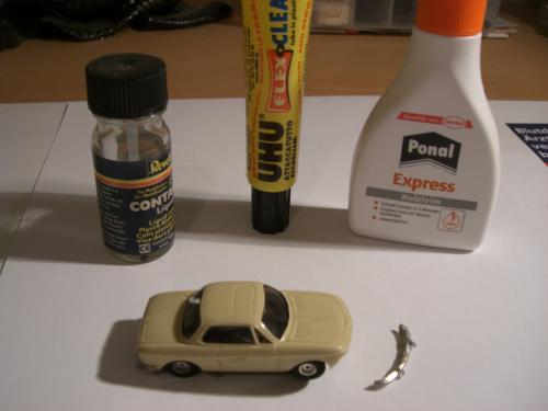

[Bild: hi.gif] Hallo Zusammen,
bin gerade dabei ein paar Faller AMS zusammen zubauen!
Und im Zeitalter der Foren, kam mir die Idee, Euch mal zu fragen
welchen Kleber Ihr so für div. Anbauteile nehmt??
Ich bin eigentlich auf der Suche, nach einem Kleber, der die Karosse nicht angreift,
einen festen Sitz gewährleistet und eventuell sich wieder lösen läßt!!
Gibt es so eine "Eier legende Wollmilchsau" unter den Klebstoffen????
Danke und Gruß
Jan
Welcher Kleber?? - Klenkes - 20-12-2008
Hallo Jan
prinzipiell erfüllt Heißkleber diese Anforderungen. Wenn der später wieder erwärmt wird, z. B. mit einem Lötkolben, wird er wieder weich. Ich verwende Heißkleber aber nur, wenn ich Teile von aussen aufstecke und sie dann von innen verkleben kann, z. B. Stoßstangen.

weiß einer wie der Kleber heißt, oder was es für ein Kleber ist, den Faller früher für die "alten" AMS Fahrzeuge im Werk verwendet hat, um die Anbauteile wie Stossstangen, Scheibeneinsätze, Scheinwerfer usw. festzukleben??
Danke, Gruß und frohes neues Jahr
Jan
Welcher Kleber?? - f.schulz - 03-01-2009
Hallo Jan,
[quote name='JJGolf86' post='27058' date='02.01.2009 - 19:39']... wie der Kleber heißt, oder was es für ein Kleber ist, den Faller früher für die "alten" AMS Fahrzeuge im Werk verwendet hat, um die Anbauteile wie Stossstangen, Scheibeneinsätze, Scheinwerfer usw. festzukleben??[/quote]
Was Faller damals explizit hergenommen hat, kann ich dir nicht sagen und wenn, dann würde ich es nicht, es wäre Industiespionage. Hatte Faller schon beruflich vor Urzeiten als Kunden. <img src='http://www.h0slot.de/public/style_emoticons/<#EMO_DIR#>/wink.png' class='bbc_emoticon' alt='Wink' />
Es war aber damals üblich Polystyrol, so heisst der Kunstoff, aus dem die Teile sind, mit benzolhaltigen Mitteln kalt, oder alternativ warm z.B. mit einem Plastikschweissgerät zu verschweissen. Deswegen sind die nicht geklebt, eine Klebung kann man meist wieder lösen.
Benzol ist heute wegen der cancerogenen Eigenschaften kein Thema mehr, auch wenn es in diversen Benzinen nach wie vor enthalten ist.
[color="#000080"]Die Kleberfrage ist eine ausschließliche Geschmackssache, [/color]
deswegen kam hier auch wenig Resonanz auf Deine Frage.
Ich verwende gerne Acryilit Plus, wenn etwas bombenfest sitzen soll, Stabilit Express, wenn etwas nachbearbeitet werden muss und Sekundenkleber, bevorzugt mit einem L.... drauf, wenn es schnell gehen soll.
Reifen klebe ich eigentlich gar nicht und wenn dann mit normalem UHU Alleskleber oder Pattex, das sind normale Kautschukkleber, damit man sie und den Kleber wieder problemlos entfernen kann.
Für deine Stoßstangen, Scheibeneinsätze und Scheinwerfer würde ich Acrylit Plus nehmen. Mache mich aber keinen Kopf kürzer, wenn du mit dem 2 Komponenten System nicht zurecht kommst. [Bild: fool.gif]
Als Chemiekaufmann dosiere ich jede Komponente gravimetrisch auf einer Waage, bevor ich die beiden Komponenten zusammenrühre. Geht aber auch bei exakter Einhaltung der Bedienungsanleitung ohne Waage. 2 exakt lange Würste in die Mischwanne geht, nur exakt müssen sie sein und eben nebeneinader ohne sich zu berühren. Dann erst mischen und zwar gut.
Mit dem Faller Expert oder ähnlichen Produkten kannst Du die aber auf sauberen geschliffenen Oberflächen wieder in ähnlicher Weise wie das Original verschweissen. Für die Vitrine langt das allemal. [Bild: secret.gif]
Ist keine Vermutung sondern reale Erfahrung aus meiner Moba Zeit.
