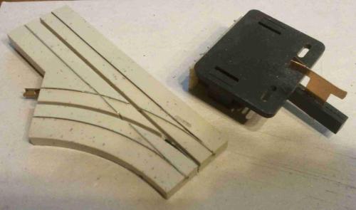

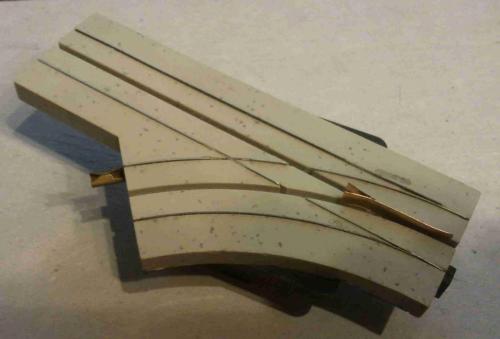

Mal was anderes...... - Slot-Tom - 16-09-2014 Hallo Slotties, hab mich mal an etwas anderes "bauen/basteln" heran gewagt: ich wollte bei meiner Rallye Strecke schon immer eine einspurige links Abbiege Spur haben (beide Spuren fahren im Uhrzeigersinn) ohne dabei die andere Spur zu kreuzen! Dank Lothar M. Hilfe hab ich auch so eine Doppel Abzweig Schiene erhalten.....na ja der Lothar hat eben alles...... :-) Leider gibt es den einspurigen Abzweig nur für eine Richtung. Da hat Faller damals bestimmt nicht dran gedacht! ZZt. bin ich jetzt so weit das die Streckenführung umgebaut ist und jetzt der Landschaftsbau beginnt! Hab mal 3 Bilder angehängt und werde, wenn es fertig ist, weitere Bilder einstellen. Gruß Slot-Tom ![]() Mal was anderes...... - Gast - 16-09-2014 Hallo Slot-Tom. Sieht ja schon spannend aus. Hast du mal einen Streckenplan, damit man sieht, wie's am Ende wird? Freue mich auf die nächsten Bilder! Viele Grüße aus dem hohen Norden. Thomas Mal was anderes...... - Slot-Tom - 16-09-2014 Hallo Thomas, einen Streckenplan gibt es nicht da es nur ein Umbau eines einzelnen, kleinen Abschnitt`s ist! Aber ich werde mal ein bissel weiter weg gehen mit dem Knipser, dann sieht man mehr...... ![]() Dann bekommt man auch einen besseren Überblick! So viel noch dazu: gleich hinter dem Abzweig kommt der Start in die WP der ja ein Rundkurs ist. Gruß Slot-Tom ![]() Mal was anderes...... - mos - 16-09-2014 Hallo Slot/Tom, klasse, ein Linksabbieger mit einer Doppelabzweige ohne die heilige Schiene zu murksen! Hut ab .Mal was anderes...... - hubert - 16-09-2014 Hallo ich empfehle, den nicht benötigten Slot dichtzumachen, erstens wegen der Optik von oben, zweitens bleiben Fahrzeuge oft beim Überfahren das Slots hängen bzw. fahren in diesen rein. Dichtmachen kann man leicht mit einer Spachtelmasse, oder mit Holzkitt. Dieser ist gut zu bearbeiten und leicht wieder zu entfernen. Hubert Mal was anderes...... - Loddar M - 17-09-2014 Hallo Thomas Ich schließ mich meine beiden Vorschreibern an. Gut gelöst, jetzt nur noch den Schlitz stopfen. Mal was anderes...... - Slot-Tom - 17-09-2014 Morning, Danke für den Tipp mt dem Schlitz!! Das werde ich machen!!! Gruß Th. :ph34r: Mal was anderes...... - hubert - 18-09-2014 Hallo Thomas, wenn du wieder mal 'ne Abzweigung brauchst, kannst du es ja mal so versuchen: [attachment=15131:Abzweig_einspurig_links_1.jpg][attachment=15132:Abzweig_einspurig_links_2.jpg] Der Schalthebel des Weichenantriebs macht ja schon die Bewegung, die man braucht. Also, Schlitz reingesägt und die Schaltzunge rein. Die Schaltzunge habe ich aus Kupferblech 0,15 mm gemacht, doppelt genommen, damit ich hinten dieses V herkriege, das den Leitkiel an der Spitze des Abzweigs vorbeilenkt. In der Fahrbahn habe ich einen Schlitz ausgesägt, damit die Schaltzunge durchgeführt werden kann. Was auf meinem Bild fehlt, ist ein passendes Brettchen, um den Weichenantrieb zu befestigen. Ich habe ihn so nicht gebaut, sondern nur mal kurz den Antrieb aus einer anderen Abzweigung entliehen, deshalb paßt auch die Schaltzunge nicht genau. - Jedenfalls funktionieren meine selbstgebauten Abzweige damit. Hubert Mal was anderes...... - Slot-Tom - 18-09-2014 Hallo Hubert, Danke für den Tipp aber ich denke mal das wäre mir zu schwierig! Ich traue mir das nicht zu! Meine Variante ist für Laien gedacht, wozu ich mich auch zähle. Aber es ist faszinierend was Menschen so für Ideen haben! Toll gemacht wenn es funktioniert! Gruß th. :ph34r: |
