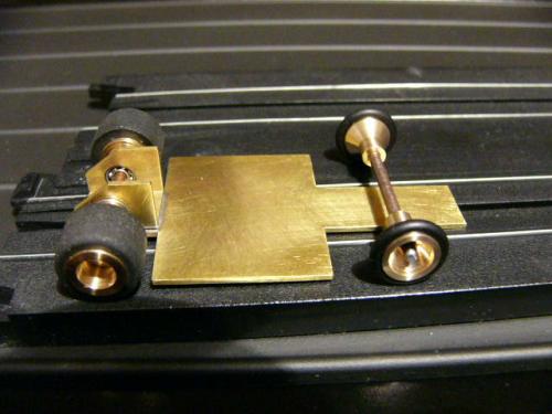

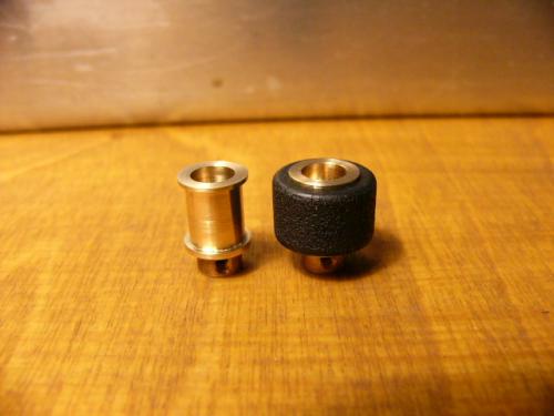

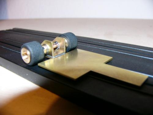

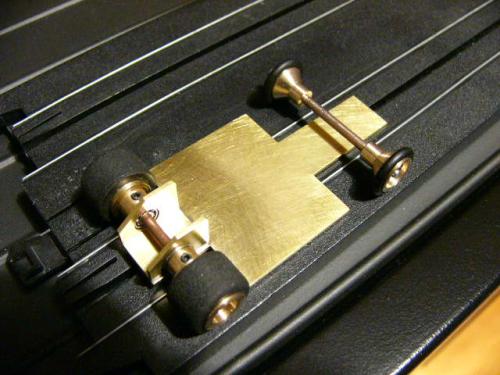

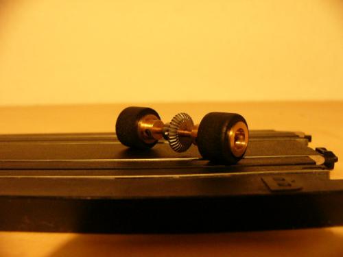

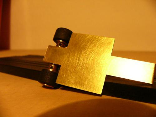

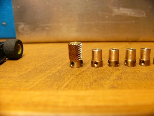

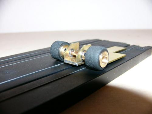

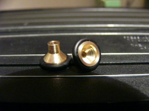

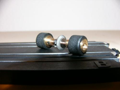

Messingchassis (1.Versuch) - Bernhard - 07-12-2008 Hallo, bin gerade dabei ein M-Chassis zu bauen. Da ich noch nicht alle Teile zusammen habe, werde ich mich mal Stück für Stück der ganzen Sache nähern. Eins vorweg: Habe vor geraumer Zeit schon mal in 1:24 ein Messingchassis gebaut, aber der Maßstab 1:60 hat es in sich! Hier muß man wesentlich genauer arbeiten.......! Wie das Ding hinterher fährt----- keine Ahnung. Suche noch einen passenden Motor (Mabuchi HT-50???), kennt den vielleicht jemand bzw. wo man diesen herbekommen könnte? Das Chassis ist mehrteilig (wollte eigentlich eine Art Abwicklung machen, aber wenn dann ein Arbeitsschritt schief geht, landet das ganze gleich in der Tonne), Achse ist kugelgelagert, Reifen stammen von Tyco. Aber jetzt ein paar Bilder [attachment=5940:H0_Chassis_1.JPG] [attachment=5941:H0_Chassis_2.JPG] [attachment=5942:H0_Chassis_3.JPG] [attachment=5943:H0_Radsatz_1.JPG] [attachment=5944:H0_Radsatz_2.JPG] Gruß! Bernhard Messingchassis (1.Versuch) - Slotraver - 07-12-2008 Huuiii Bernhard!!! <img src='http://www.h0slot.de/public/style_emoticons/<#EMO_DIR#>/blink.png' class='bbc_emoticon' alt=':blink:' /> Das sieht aber klasse aus!!! Bin super beeindruckt! Hmmm... statt der Tyco-Gummireifen solltest Du vielleicht über SuperTires-Silikonreifen nachdenken. Die gibt es u.a. bei Umfpis Slotbox -> [url="http://www.slotbox.de/"]klickstdu[/url] -> "H0 Reifen/Raeder/Felgen" -> "Mattel/Tyco 440". Als Motor könntest Du den Motor des Tyco HP7 Chassis in Erwägung ziehen. Das HP7-Chassis gibt es u.a. bei Uwe "scalerace.de" -> [url="http://www.scalerace.de/shop/shop.htm"]klickstdu[/url] -> "Maßstab H0" -> "Ersatzteile und Tuning" -> "Tyco Chassis". Bin seeehr gespannt wie es weitergeht. Gruß aus Hamburg, Andreas Messingchassis (1.Versuch) - szeidler - 07-12-2008 Hallo Bernhard Wir haben letzhin zusammen Motoren bestellt: hier ist der [url="http://forum.h0slot.de/forum/index.php?showtopic=3260&hl=motor"]Thread[/url] dazu. Bei Bedarf gibt Dir sicher einer von uns einen ab, wenn nicht, kannst Du gerne einen von meinen haben wenn sie eingetroffen sind. Weiterhin viel Erfolg! Messingchassis (1.Versuch) - churchi - 07-12-2008 Wow.... Hast meinen vollsten Respekt! Hast du die Felgen und die Achse selbst gedreht? Gruß Daniel Messingchassis (1.Versuch) - Bernhard - 08-12-2008 Hallo, danke Euch für die Tipps und Anregungen. Zu den Reifen, die sind nur ein Provisorium, da kommen sicher andere drauf (habe erstmal einen Anhaltspunkt gebraucht wegen der Chassishöhe). Mit dem Motor war ich wohl zu spät dran, schade, aber danke für das Angebot! Werde mich bei Bedarf melden. Unten ein Bild mit dem "Werdegang" der Felgen. Die waren ursprüglich einmal Schneckenräder, habe sie dann abgedreht, die passende Felge dazu gedreht und miteinander verklebt (Loctite 601). Mehrteilige Felgen in 1:60, hat nicht jeder.... <img src='http://www.h0slot.de/public/style_emoticons/<#EMO_DIR#>/rolleyes.gif' class='bbc_emoticon' alt=' ' /> Das Thema Schleifer ist ja auch noch offen, nach herkömmlicher "1:60-Sitte" wird's wohl nicht funktionieren. Ich denke aber auch da in Richtung der größeren Maßstäbe, so mit Jetflag etc.. [attachment=5969:H0_Felge_1.JPG] [attachment=5970:H0_Felge_2.JPG] [attachment=5971:H0_Felge_3.JPG] Bis denn! Bernhard Messingchassis (1.Versuch) - Arne - 08-12-2008 Hallo Bernhard, die Messingchassie hatten in den Siebzigern ihre Hochphase (brasswars) bei den Bonsairacern. Heute baut Riggen wieder diese Chassie. Beim Toybaron kann man auch die anderen Helden des Brasswars sehen. Vieleicht helfen dir die Abbildungen weiter. Eigentlich sind sie nur für die Holzbahn geeignet. Auf Kunststoffschienen machen sie keinen Spaß. Arne Messingchassis (1.Versuch) - Bernhard - 19-12-2008 Hallo zusammen, gestern habe ich die passenden Räder zu dem Chassis gedreht. Die Form ist natürlich nicht auf meinen Mist gewachsen, hab sie mir bei klassischen Vorbildern, wie z. B. RIGGEN, abgeschaut. Die "Reifen" sind gewöhnliche O-Ringe (Durchmesser 10mm, 2mm breit). Dadurch daß der Felgendurchmesser etwas größer ist, sitzen diese mit etwas Vorspannung darauf, der Raddurchmesser ist dann etwa 11mm. [attachment=6033:Radsatz_vo_01.JPG] [attachment=6034:Radsatz_vo_02.JPG] [attachment=6035:Chassis_5.JPG] [attachment=6036:Chassis_6.JPG] Wenn die fehlenden Teile da sind, geht's weiter. Bei dieser Gelegenheit wünsche ich allen "Schlitzpistenfanatikern" schöne Feiertage, einen "Guten Rutsch" und viel Gesundheit! Bernhard Messingchassis (1.Versuch) - Druelli - 19-12-2008 Servus Bernhard, ich zutiefst beeindruckt von Deiner Arbeit. Feinmechanik vom Feinsten! Ich bin schon auf die nächste Baustufe gespannt. Auch Dir einen guten Rutsch und alles was so dazu gehört..... Gruss aus Linz Dany |
