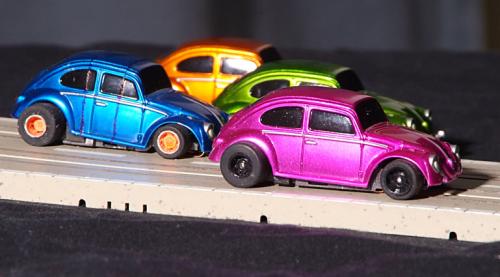

hi All
aus einen Realmarkt(oder ähnlich, ich kenn den nicht) stammt Dieser renner und seine 3 brüder
leider viel zu lang
2 schnitte später samt schleifen und kleben sass das teil auf meinem schmalen tyco
wegen dem schönen lack ist schleifen und spachteln fast schon frevel
Roooooopy, hol den 220S, ich will Dich verblasen
danke Dieter fürs SCHNELLER besorgen und schicken
ganz so gedrungen sieht der in echt nicht aus, der winkel muss das verstärken
gruss DerClaus

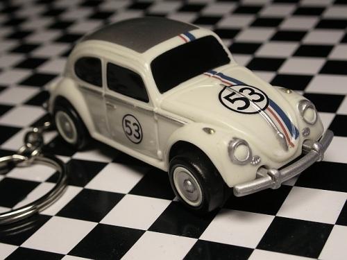

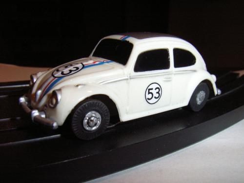

Schneller Käfer - Roopy - 14-11-2008
Da meinst Du bestimmt den hier.
[attachment=5764:Herbie_53.jpg]
Hier auf nem Chassis raufgesetzt, ohne die Schraubstutzen gekürzt zu haben.
[attachment=5762:HERBIE_6...tChassis.jpg]

Schneller Käfer - photomanHH - 14-11-2008
es tut mir ja leid
aber
der blaue passt nicht auf das tomy SG+?
da sass schon der pinke
und denn wollte ich nicht zersägen
ich habe es aber mal ausprobiert
seht selbst, das sieht gar nicht gut aus
aber der blaue daneben auf dem tyco und der pinke auf tomy, das bringst
der tomy ist etwas zu lang, aber was solls
kann man gut auf den tomy aufdeckeln
ich finde diese farben zu geil
wer noch nen Herbie für mich über hat, den nehm ich gern
den beigen davon mit der 53
wäre super
gruss DC
für den tjet sind die radhäuser viel zu gross(zum original)
meiner passt da fast, die kleinen reifchen in den riesen radhäuser sieht nur komisch aus
ganz hartnäckige spachtel die radläufe wieder zu
sind ja zum glück nicht so gross
für tjet würde ich nen faller umdeckeln
Schneller Käfer - Slotter - 14-11-2008
so sieht meiner aus,
[attachment=5771Tongue1010698.JPG]
[attachment=5772Tongue1010699.JPG]
ist, wie gesagt ein Tomy F1 Chassis drunter
Micha

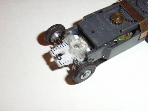

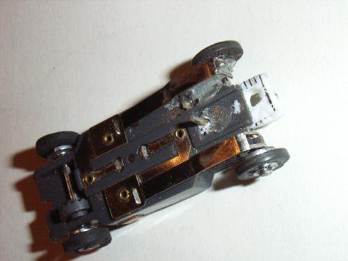

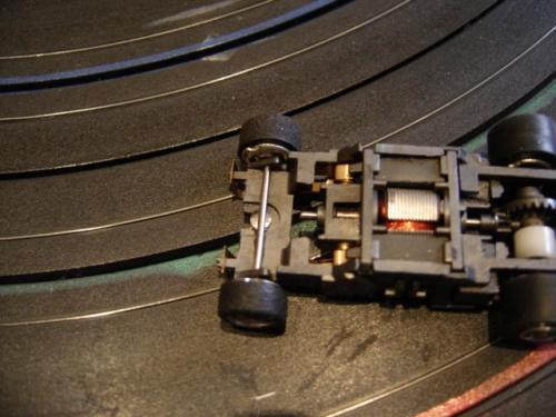

Schneller Käfer - habbo - 15-11-2008
Hi,
T-Jet Chassis geht ganz gut, ich habe 2 Stück davon laufen mit JL T-Jet Motor. Die Deckel sind ultraleicht und kosten fast nix, ideale Bastelbasis und dank verschiedener Farbvarianten eine gute Grundlage für eine ganze Käfer-Flotte.
Umbau:
Ich habe einen dicken Plastikstreifen eingeklebt (ganz lieblos mit dickem Klumpen Heißkleber) der nach vorne ca. 5 mm übersteht. In diesen Plastikstreifen vorher ganz simpel mit einem Bohrer und Aldi-Dremel eine Kerbe eingelassen. In dieser Kerbe läuft jetzt die Vorderachse direkt auf dem Chassis etwa auf Höhe des Schraubloches, die Achsaufnahmen des Chassis mußten dafür teilweise wggeschnitten werden. Der erzielbare Achstand bevor die Achse mit den Schleifern kollidiert reicht grade so eben für den Käfer, durch etwas Biegerei an den Schleifern lassen sich auch noch ein paar Zehntel mm herausholen. In den nach vorne überstehenden Teil des Plastikstreifens (dieser stammt bei mir von einem 1-Meter Zollstock aus der Baumarkt-Grabbelkiste, der hat jetzt nur noch gute 90 cm) ein Loch, durch dieses mit der Karosse verschraubt (Schraubstutzen auf passende Länge runterschleifen) und gut. Als Leitstift fungiert jetzt ein eingeklebter Nagel, nicht auswechselbar aber wohl mit ewiger Haltbarkeit. Zum Schluß die Stoßstangen mit einem scharfen Messer vom Käfer Chassis getrennt und an den Deckel geklebt. Andere Felgen mußten auch dran damit die Spurbreite passt, Verwendung von original T-Jets wäre evtl. einfacher. Bilder kann ich nicht einstellen aber vielleicht habe ich mich ja verständlich ausgedrückt. Die Wägelchen laufen ganz gut, obwohl nähere Begutachtung meines Umbaues durch einen Feinmechaniker bestimmt heftigen Würgreiz verusachen würde. Die Lagerung der Achse ist bestimmt nicht optimal, wenn ich die Absicht hätte, ein drittes Exemplar zu bauen, würde ich die in einem Messingröhrchen oder dergl. lagern.
Habbo

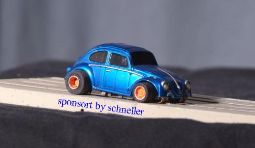

Schneller Käfer - Schneller - 15-11-2008
moin,

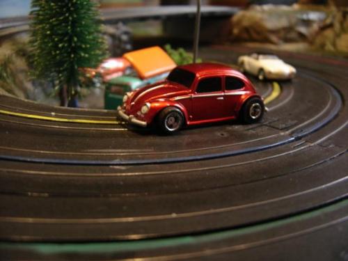

da ich auch noch so ein deckel zu hause hatte , habe ich mich heute morgen noch mal damit beschäftigt.
meine version auf ein 440x schmal:
ich habe für die vorderachse des 440 einfach neue löcher gebohrt . die liegt jetzt genau über den pin, der musste etwas dünner geschliffen werden da sonst die achse schleift.
die hinteren radhäuser habe ich mit einem lötkolben erwärmt und rausgezogen.
gruss schneller <img src='http://www.h0slot.de/public/style_emoticons/<#EMO_DIR#>/biggrin.png' class='bbc_emoticon' alt='Big Grin' />

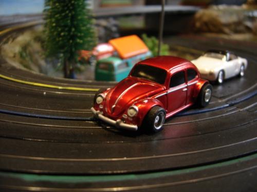

jetzt werde ich nicht laut sagen das ich mal kurzerhand meine schmales tyco auf zusätzlich lang umbohren werden
das ich da nicht schon lange drauf gekommen bin
ist doch dann bestimmt noch OotB
gruss DerClaus
der rote auf tyco ist auch wunderschön
nen roten nehm ich auch noch gern
bald muss ich alle farben haben
Ja, aber keine Ahnung wie ich das Bild hier rein bekomme. Habe eine ganze Menge Versuche gemacht und dann resigniert.
habbo
Schneller Käfer - Loddar M - 15-11-2008
Hallo Habbo
Kommdoch mal ins Chat dann erklär ich es dir.
[attachment=5791:RIMG0034.JPG][attachment=5792:RIMG0037.JPG][attachment=5793:RIM
G0039.JPG]
Schneller Käfer - Druelli - 15-11-2008
Super Habbo,
hat auch gar nicht weh getan, oder. <img src='http://www.h0slot.de/public/style_emoticons/<#EMO_DIR#>/laugh.png' class='bbc_emoticon' alt=':lol:' />
Die Bilder sagen mehr als 1000 Worte, jetzt habe auch ich bergriffen was Du gemeint hast. Das Resultat Deiner Bemühungen: 1A
Gruss aus Wien
Dany
