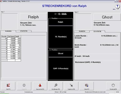

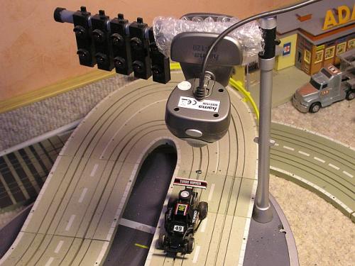

Jetzt macht's erst richtig Spaß, ich bin begeistert! Seit dem ich heute früh auf diese einfache, aber geniale Zeitmessung gestoßen bin, die zu dem noch als Freeware angeboten wird. Sie ist als Freeware zwar auf 10 Runden , oder 3 Minuten Rennen ausgelegt, aber für den Anfang reicht mir das um Spaß zu haben.
Wie alles begann: Schon seit einiger Zeit klammerte sich noch gestern relativ gelangweilt meine damals für 9,97 EUR erworbene WebCam an meinem Computerregal.
Bis ich heute früh beim surfen auf [url="http://www.slotrun.de/"]>>> SlotRun <<<[/url] gestoßen bin und ich sie sofort von Ihrem tristen dasein als WebCam erlöste und sie jetzt als Messsensor für die Zeitnahme dient.
Der Aufbau war schnell erledigt. Nach einigen Testläufen habe ich jetzt auch die für meine Bahn richtigen Einstellungen gefunden und bin einfach Happy, darüber, wie man doch mit recht einfachen Mitteln eine Zeitmessung bauen kann.
Wer mehr Funktionen möchte, kann sich Mit der [url="http://s189149881.e-shop.info/shop/article_1/SlotRun-Pro-Lizenz.html?shop_param=cid%3D1%26aid%3D1%26"]>>> SlotRun Pro Lizenz <<<[/url] die [url="http://www.slotrun.de/download/v222/slotrun.zip"]SlotRun Freeware Version[/url] freischalten.
Danach können die Rundenzahl und Zeitrennen geändert werden.
Weitere Updates sind dann kostenlos.
[url="http://www.youtube.com/watch?v=Y6hdosgWuUo"][attachment=5413:Zeitmess..._SlotRun.jpg][/url] [url="http://www.youtube.com/watch?v=Y6hdosgWuUo"]>>> Hier ein Video mit SlotRun und WebCam <<<[/url]
Es ist auch möglich SlotRun mit "normalen" Sensoren zu benutzen.
Als kleines Gimick gibt es die "MS Agenten" als Kommentator dazu.
Wenn man möchte, kann man sich [url="http://www.msagentring.org/chars.aspx"]>>> hier <<<[/url] kostenlos weitere Kommentatoragenten runterladen.
Fazit: Wer eine preiswerte Zeitnahme möchte und vieleicht schon eine USB-WebCam besitzt sollte die [url="http://www.slotrun.de/download/v222/slotrun.zip"]Freeware-Version von SlotRun[/url] auf alle Fälle testen.
Viel Spaß beim slotten wünscht Ralph
Ich bin dann mal Rundenrekorde jagen, ...
mein Rundenzähler im Testaufbau
[attachment=5412:Berliner...SlotRuns.jpg]

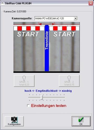

Eine Zielfotofunktion ist mir leider noch nicht bekannt. Die WebCam wird übrigens, wenn nicht schon auf den anderen Fotos ersichtlich über der Sart/Zieleinfahrt positioniert.
Hier mal ein Screenshot aus Sicht der Kamera auf die Schiene. ==> [attachment=5423:SlotRun_WebCam.jpg]
Das schwerste ist die die Richtige Einstellung hinzubekommen, so das beide Spuren korrekt voneineinder getrennt gemessen werden. Es Bedarf zum Beispiel angemessene Lichtverhältnisse zu schaffen, damit die Software verwertbare Kamerafotos bekommt. Gerade bei dem geringem Spurabstand der Fallerschienen kann es sonst zu Fehlmessungen kommen.
Ich kann aber bestätigen, das es funktioniert.
