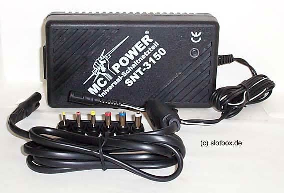

Klickstdu [url="http://www.slotbox.de/"]Umpfis Slotbox[/url] -> "Netzteile/Akkus/Batterien" -> "Standardnetzteile" -> "09503150 Schaltnetzteil, stabilisiert, 6-24 V max. 3,15A"
[Bild: 09503150.jpg]
Foto: Umpfis Slotbox
Das Teil ist regelbar und ich befeure damit je nach Bedarf meine vierspurige Tyco-Bahn oder die zweispurige Fallerplatte (pro Spur ein Netzteil!!!).
Klappt prima! Bin sehr zufrieden damit.
Leider weiß ich jetzt nicht mehr genau, ob die Teile gleich- oder wechselstromig sind (siehe oben: "Non-Elektroniker" <img src='http://www.h0slot.de/public/style_emoticons/<#EMO_DIR#>/wink.png' class='bbc_emoticon' alt='Wink' />).

Ich hatte zuerst 4 von den Umfi Dingern, wie Andreas sie benützt, diese aber bewährten sich wegen der nur in 3V Schritten verstellbaren Spannung nicht. Später stellte sich heraus, dass diese größeren Schleiferverschleiß verursachten als die u.a.
