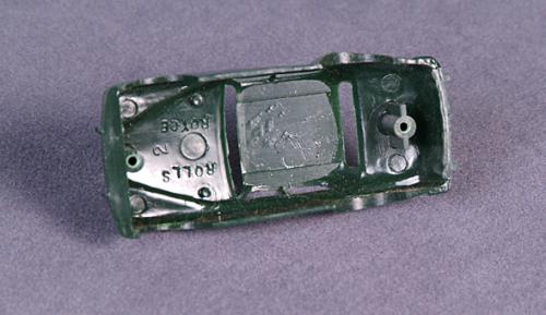

ich würde dieses feine racing-mobil gern abformen und davon dann einen kleinen feinen racer bauen
und
dem spender eine form
leider fehlt der fenstereinsatz
kann mir jemamd einen fenstereinsatz zum abformen zur verfügung stellen?
der kann auch gern blind, zerkratzt oder lackiert sein, oder auch einen sprung haben
da das teil mit schraubstutzenaufnahmen versehen ist und gussprägungen hat, sollte es von einem der bekannten herstellern stammen
die karosse es zum teil sehr dünn und aus grünem kunststoff
mal schauen ob mir jemand einen fenstereinsatz zur verfügung stellen kann?
gruss, DerClaus

scheibeneinsatz gesucht - CrazySloter - 30-08-2008
Hallo Claus,
giess das Ding einfach ab.
Mach dir einen Ausschussbodie.
entgrate den Bodie sauber.
Lege ihn wieder in die Aussenform.
Trennmittel von innen auf den Bodie und die Form.
Mit Resine aussgiessen bis die Form über die Fenster gefüllt ist.Nicht die Innenform reindrücken.
Nach dem aushärten alles aus der Form.
Ausschussbodie von dem rest abbrechen.(Bodie kannste dann in die Tonne kicken,deswegen ersten Abguss nehmen,nie das Original)
Fensterform säubern entgraten bei Bedarf kleiner schleifen(Wegen der Fensterholme).
Viel Spass
Gruss aus Heilbronn Stefan

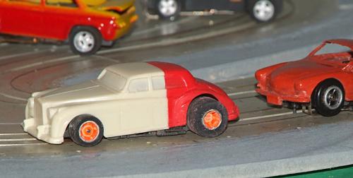

scheibeneinsatz gesucht - photomanHH - 31-08-2008
nun ja
es geht voran
zu sind die fenster schon einmal
die milde farbe passt auch super
jetzt kommt erst einmal jede menge feinschliff
dafür sind schon mal angemessene reifen und felge unter dem rolls toys
gruss DC
so
der rolls toys war so wie er kam für kurze tjet radstände
nu gibts den auch in lang
ich glaube das bild ist fast selbsterklärend
gruss, DC

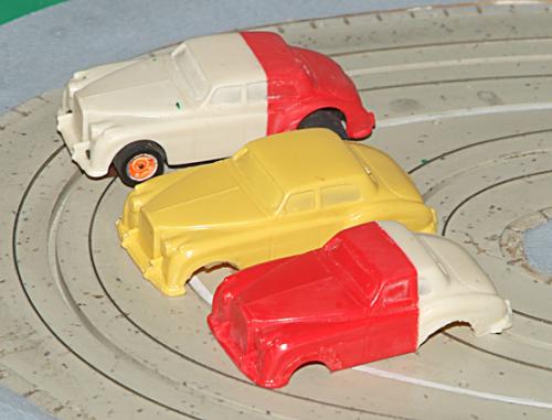

jetzt auch lang flach schnell
mist
jetzt brauche ich wieder 2 glaseinsätze
gn8, DC
scheibeneinsatz gesucht - Roopy - 31-08-2008
Jo, wieviel ist er denn jetzt länger? Wenn de jetzt noch das Dach choppen tust, ist er noch flacher und Du brauchst den 3ten Galseinsatz <img src='http://www.h0slot.de/public/style_emoticons/<#EMO_DIR#>/wink.png' class='bbc_emoticon' alt='Wink' />

scheibeneinsatz gesucht - photomanHH - 02-09-2008
jetzt auch in coupe
wenn ich schon eine langversion um gut 2mm länger baue
dann
sollte ich aus dem rest auch noch ein coupe zaubern
schad
selbst das kurze tjet-chassi ist schon zu kurz
und
das radhaus hinten sitzt sowieso viel zu weit vorn...
dach ab?
cabrio?
überrollbügel?
rallycar?
sitepipes?
anhänger? mit hotdogbude?
surfbrett drauf?
ich brauche nen frauenkopf für nen cabrio
das weiss ich schon mal
mit kopftuch??? schwarz???
leichenwagenmodel?
hmmmm?
ich bin mit dem teil noch nicht fertig
gruss DC
