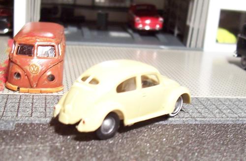

auf Wunsch stelle ich jetzt auch noch eine Heckansicht des Käfers ein:
[attachment=5176:2.jpg]
Wie gesagt, das Abschlussblech habe ich entfernt, eventuell Mache ich in die Motorhaube noch Schlitze, so das die Haube aussieht wie von einem Cabrio, mal sehen, aber wenn das was werden sollte, dann gibts neue Bilder... <img src='http://www.h0slot.de/public/style_emoticons/<#EMO_DIR#>/sleep.png' class='bbc_emoticon' alt='-_-' /> <img src='http://www.h0slot.de/public/style_emoticons/<#EMO_DIR#>/dry.png' class='bbc_emoticon' alt='<_<' />

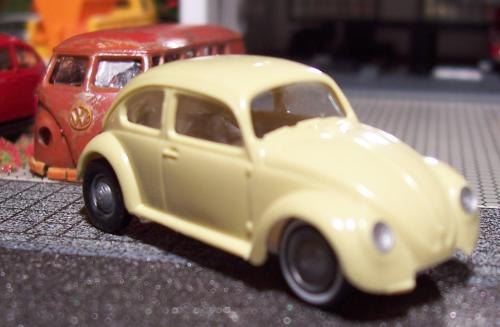

So,
jetzt hat der Kleine auch noch eine Haube vom Cabrio.. Die Schlitze wurden aber nicht nur aufgemalt, sondern mit einem Skalpell "eingraviert" und dann mit schwarzer Farbe nachgemalt, weil man Erstens die Schiltze sonst nicht gesehen hätte und zweitens sieht das halt aus als ob man in den dunklen Motorraum gucken würde.
So, hier das Bild,welches leider wieder etwas Unscharf ist, aber bei der Größe... <img src='http://www.h0slot.de/public/style_emoticons/<#EMO_DIR#>/wink.png' class='bbc_emoticon' alt='Wink' />
[attachment=5177:3.jpg]

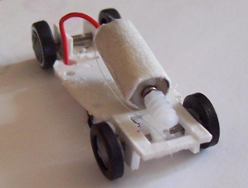

Das erste Bild entstand, als ich den ersten Motor entfernt hatte, kurz vor dem Einbau des 2. Motors, sieht aber aufgrund der Klebereste noch etwas unsauber aus.
[attachment=5178:4.jpg]

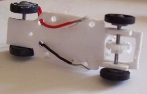

Das zweite Bild entstand mit dem zweiten Motor. Die schräge Einbaulage wurde nötig, weil der Wagen hinten so Hoch liegt und ich kein Loch in das Chassis schneiden wollte.
[attachment=5179:5.jpg]

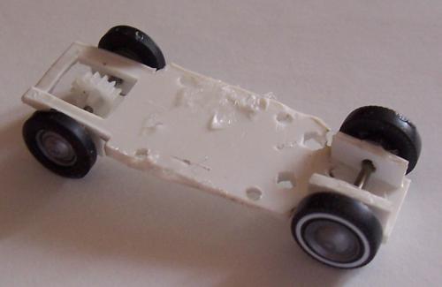

Das dritte Bild ist eine Ansicht von unten, momentan Bilden die Schleifer nur "aufgezwirbeltes" Kabel, die Kabel sind aber nicht festgeklebt, das hat bis jetzt immer gut funktioniert. Demnächst werden die Drahtenden aber noch durch gekürzte und verschmälerte Carrera 1:32 Schleifer ersetzt.
[attachment=5180:6.jpg]
