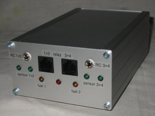

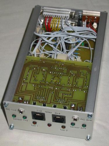

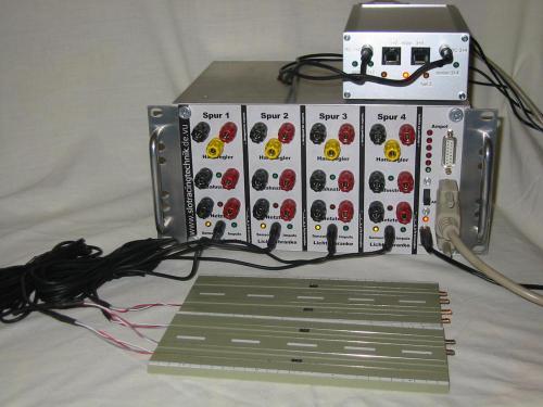

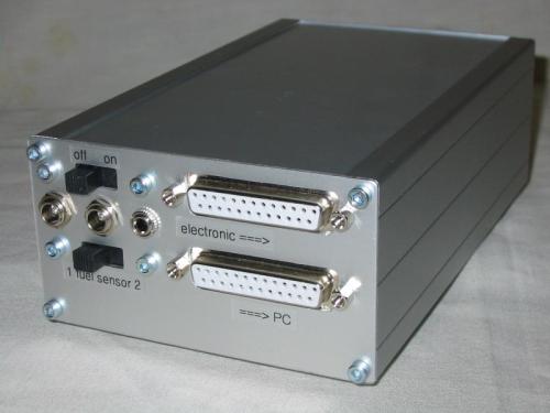

Meine "Leih-" und "Zweit-Rennhardware! - Roland H. - 26-04-2008 Hallo Slotkameraden! Nachdem ich leider keine tolle H0-Bahn und keine schönen H0-Autos herzeigen kann belästige ich euch eben mit der letzte Elektrikbastelei. Einige kennen vielleicht den Zwilling des weissen Kasten aus Hamburg. Diesen hier habe ich nach längerer Abwesenheit wieder zurückbekommen und etwas upgegradet. Unter anderem die Griffe und eine kleine aber wichtige Erweiterung an der Elektrik. Da möchte ich mich auch nochmal beim Manfred bedanken, der hat mich duch seine Praxis-Tests drauf gestoßen und hat auch selber den zweiten Kasten umgebaut und den Umbau dann ausprobiert! Super-Sache, Manfred! Der weisse Kasten ist Standart-Vierspur-Technik: - vier Lichtschranken - vier Stromabschaltungen - Startampeloption Natürlich kann man die Lichtschranken der Spur 3+4 auch für eine zweispurige Bahn als Zwischenzeit oder separaten Tankstop verwenden. Ich selber fahre Zuhause mit RaceControl, die ich natürlich ohne die Spulen verwende. Als Sensorik verwende ich die Lichtschranken. Immer öfter kommt die Leihelektrik zu Kollegen zum Testen, die entweder probleme mit den Spulen haben und einen Ersatz suchen und/oder die aus dem Bekanntenkreis eine RaceControl besorgen können und die gerne mal mit dem Slotman 11.x ausprobieren wollen. Deswegen habe ich jetzt ein kleines Zusatzkästchen gebastelt. Darin ist eine große Platine, die aus den Lichtschranken-Dauersignalen (braucht man ja bei den großen Autos als Tanksignal) einen kurzen Impuls für die RaceControl machen (die mag keine langen Signale). Und eine Optokopplerplatine, die diesen kurzen "Impuls" über einen Optokoppler zu den RaceControl-Sensor-Eingängen weiterleitet. Zusätzlich bietet die große Platine eine "2 Sensoren Tankfunktion". Cockpit XP hat sowas software-seitig eingebaut: Beim tanken muss man zwischen zwei Sensoren anhalten. Der erste Sensor startet das Tanken und wenn man über den zweiten fährt stoppt der Tankvorgang. Eine klasse Sache gerade für die kleinen Flitzer, mit denen man nicht auf einem Sensor anhalten kann. Und sowas hat mir beim Slotman (und anderen Programmen gefehlt)... und dann wird es eben per Zusatzelektrik gelöst. Ein Vorteil bei der Zusatzelektrik: Man braucht pro Spur nur einen PC-Eingang... bei der Software-Lösung braucht man zwei :-) Die kleine Platine hat pro Spur noch einen Relais-Wechselkontakt. Mit einem Sensor in der Bahn kann man so jeden mechanischen Kontakt, z.b. eines alten Rundenzählers, ersetzen. Mechanische Kontakte stören oft beim Fahren und können so durch eine kontaktlose Sensorik ersetzt werden. Angeschlossen werden die "Geräte" an den Modular-Buchsen. Dank Christian bin ich auch an Faller-Schienen gekommen. Danke Christian! Damit kann ich auch betriebsfertige Sensorschienen zur Verfügung stellen. An Tyco-Schienen oder sonstwas komme ich schon auch noch irgendwann. Ich muss mal schauen, dass ich endlich mal Sets für die gängigen Schienensysteme zusammenbekomme. Holzbahn ist zum Testen immer etwas problematisch wegen Sensoreinbau. Das Kästchen ist noch nicht in der Praxis erprobt... aber das aktuelle Teststudio im hohen Norden wird sich der Sache hoffentlich annehmen! I hope so! Wenn das klappt stelle ich das Set meinen Kollegen gerne zur Verfügung Jau, naja... OK, hat vielleicht nicht gerade jeden interessiert... Schöne Grüße nach Norden, Süden, Westen, Osten und nach Österreich und ind die Schweiz! Roland Meine "Leih-" und "Zweit-Rennhardware! - f.schulz - 26-04-2008 [quote name='Roland H.' post='22332' date='26.04.2008 - 13:47']Das Kästchen ist noch nicht in der Praxis erprobt... aber das aktuelle Teststudio im hohen Norden wird sich der Sache hoffentlich annehmen! I hope so! Wenn das klappt stelle ich das Set meinen Kollegen gerne zur Verfügung Roland[/quote] Hallo Roland, ja ja solche Kooperationen ergeben immer einen guten Synergieeffekt bravo, weiter so. Das ist ja wirklich nett von Dir uns diesen High Tech Kasten zur Verfügung zu stellen. Würde meine Bahn ja jederzeit dafür hernehmen. Die wäre auch näher bei Dir. Nur bei den momentanen Zeitnahmeproblemen ändere ich da nichts und die bestehende feste Verkabelung bleibt auch da wo sie ist. Wobei man die provisorisch umschleifen und Deinen Kasten gleich hinter die Trafos anklemmen könnte. Die Bepfe und meine Regleranschlüsse brücken fertig wäre es. Vorhandene Sensoren raus, Deine rein fertig. Ist bestimmt in 15 Min. erledigt. Gut die Brückenkabel müsste man vorher fertig machen, sind ja gerade mal 12 Stück. 8 für die Trafos, 4 zur Überbrückung meiner Regleranschlüsse, die Bepfe hat sowieso schon von mir einen Überbrückungsschalter von Anfang an verpasst bekommen, damit man auch ohne PC Einsatz fahren kann. Sensoreinbau bei Holzbahnen problematisch? Überhaupt nicht. 4 Löcher gebohrt Sensor rein und von unten gegen rausruschen sichern das wars. Die meisten haben sowieso schon Sensoren drinn, also Alte raus andere rein. Ist im Prinzip einfacher als bei Plastikschienen, wo man Röhrchen etc. als Lichtschacht und Sensorhalter einkleben muß. Bei mir müsste ich nicht einmal das entsprechende Modul vom Tisch abnehmen. Kluger Mann baut vor, überall wo ich von unten an Elektrik, Sensoren etc. rankommen muß sind größzügige mit der Stichsäge ausgeschnittene Löcher im Tisch. Viele Grüße Fritz Meine "Leih-" und "Zweit-Rennhardware! - Roland H. - 27-04-2008 Hallo Fritz. Wobei ich mir sicher bin, dass du mit der Bepfe nicht verkehrt liegst! Klar gibt es oft ein paar Startschwierigkeiten... aber wenn die Bepfe nicht problemlos funktionieren würde dann hätte sie sich nicht so lange halten und vor allem in vielen Clubs etablieren können. Mein Angebot richtet sich ja auch eher an Leute, die noch keine funktionierende Zeitmessung haben und das mal ausprobieren wollen oder die mal eine andere Software ausprobieren wollen, die an der vorhandenen Hardware nicht läuft oder die ihre Zeitmessung nicht wegen eines RWEs aus ihrer Heimbahn rausbauen wollen. Deswegen habe ich mir das Teil ja auch gebaut: Damit ich meine große Elektrik meiner Bahn nicht abbauen muß. Das Ausborgen an eine Holzbahn ist dann schon ein Problem, weil nicht jeder mal so einfach neben jeden Slot ein 10mm Loch reinbohrt... nur um mal was auszuprobieren. Bei Plastikschienen ja weniger ein Problem wenn ich die zur Verfügung stellen kann. Trotzdem Danke für das Angebot den Testpaten zu machen. Kann gut sein, dass Du auch mal was ausprobieren mußt... Servus derweil, Roland. PS: Heute war im schönen Franken ein super Wetter! Und morgen wird richtig geschürt... mit Grillkohle! Meine "Leih-" und "Zweit-Rennhardware! - Arne - 27-04-2008 Hallo Roland, als stolzer Teilnehmer von Hamburg (größte H0 Rennstrecke die ich je gefahren bin) bin ich in den Genuß von deiner Elektronik gekommen. Nochmals vielen Dank für deine Unterstützung. Welche Tycoschienen suchst du? Ich hab noch einige in der Ecke liegen die ich dir gerne schenke. Arne Meine "Leih-" und "Zweit-Rennhardware! - Roland H. - 27-04-2008 Hallo Arne. Oh, das Angebot würde ich natürlich sehr gerne annehmen. Bis auf Faller-Geraden habe ich in H0 noch nix. Am geeignesten sind wahrscheinlich Standartgeraden, weil man die am einfachsten in ein bestehendes Layout einfügen kann. Wenn ich da zwei bekommen könnte wäre ich wirklich sehr dankbar! Gerne gegen Portoerstattung und vielleicht kann ich mich ja mal revanchieren Wenn ich darf schicke ich dir mal meine Anschrift Übrigends gehören zu dem Teil auch die Fahrerplatz-Anschlusskästchen... die müssen aber erst noch beim Manfred "ausgetauscht" werden. Servus derweil... und vielen Dank für das Angebot! Roland Meine "Leih-" und "Zweit-Rennhardware! - Arne - 27-04-2008 Dann mal rüber mit der Adresse am besten per PN nicht das du Opfer von Kaffeefahrten, Luxusuhren und Wunderpillen wirst. Arne <img src='http://www.h0slot.de/public/style_emoticons/<#EMO_DIR#>/wink.png' class='bbc_emoticon' alt=' ' /> [quote name='Roland H.' post='22348' date='27.04.2008 - 14:17']Hallo Arne. Oh, das Angebot würde ich natürlich sehr gerne annehmen. Bis auf Faller-Geraden habe ich in H0 noch nix. Am geeignesten sind wahrscheinlich Standartgeraden, weil man die am einfachsten in ein bestehendes Layout einfügen kann. Wenn ich da zwei bekommen könnte wäre ich wirklich sehr dankbar! Gerne gegen Portoerstattung und vielleicht kann ich mich ja mal revanchieren Wenn ich darf schicke ich dir mal meine Anschrift Übrigends gehören zu dem Teil auch die Fahrerplatz-Anschlusskästchen... die müssen aber erst noch beim Manfred "ausgetauscht" werden. Servus derweil... und vielen Dank für das Angebot! Roland[/quote] Meine "Leih-" und "Zweit-Rennhardware! - RoadRunner - 29-04-2008 [quote name='Roland H.' post='22332' date='26.04.2008 - 13:47']Das Kästchen ist noch nicht in der Praxis erprobt... aber das aktuelle Teststudio im hohen Norden wird sich der Sache hoffentlich annehmen! I hope so! Wenn das klappt stelle ich das Set meinen Kollegen gerne zur Verfügung[/quote] wir sind schon ganz gespannt.... Hallo @ Roland und natürlich auch in die Runde. wir sind startklar für weitere Tests und der graue Kasten ist ganz aufgeregt, möchte wieder nach Hause um überarbeitet zu werden, nachdem wir einen Fehler entdeckt und eine Lösung gefunden haben. Die Zusammenarbeit mit Dir macht mächtig Spass und ich freu mich schon auf die kommenden Aufgaben. Fröhliche Grüße Manfred Meine "Leih-" und "Zweit-Rennhardware! - Roland H. - 30-04-2008 Hallo Manfred. Dich rufe ich sowieso am Wochenende mal an wegen der Teile für die Anschlusskästchen und dann wird bestellt... dass das "schöne Stück" bei mir nicht rumsteht :-) Ich melde mich Abends mal! Servus, Roland. Meine "Leih-" und "Zweit-Rennhardware! - RoadRunner - 01-05-2008 [quote name='Roland H.' post='22411' date='30.04.2008 - 09:12']Hallo Manfred. Ich melde mich Abends mal![/quote] Hallöle Roland, das ist prima, bin Freitag Abend ab ca. 19:30h Zuhause. Samstag könnte es etwas später werden, weil wir dann den Mölln-Ring zum glühen bringen und es möglicherweise 21-22h wird, bis wir wieder @home sind. Aber Freitag ist prima ... ruf-mich-mal-freitag-abend-an <img src='http://www.h0slot.de/public/style_emoticons/<#EMO_DIR#>/wink.png' class='bbc_emoticon' alt=' ' />Bis dahin luschtige Stunden Manfred P.S. Habe ich Dir schon geschrieben, das die neue Elektronik in den Koffer passt - inkl. Bahnstromnetzteile <img src='http://www.h0slot.de/public/style_emoticons/<#EMO_DIR#>/wink.png' class='bbc_emoticon' alt=' ' />Das sieht stark nach Verwirklichung einer Mobilen Zeitmessung aus <img src='http://www.h0slot.de/public/style_emoticons/<#EMO_DIR#>/biggrin.png' class='bbc_emoticon' alt=' ' />
