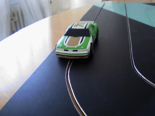

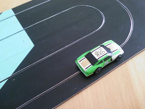

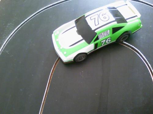

hallo ich hab mir eure bahnen mal so angekuggt und ich wollte mir dan so etwas auch bauen !
da ich aber keine oberfräse habe ! musste ich mir etwas einfallen lassen ! da kam ich auf die alu/kunststoff Platte was ich noch in der garage rumstehen habe !
habe nur die schlitze für das auto gesägt ! und werde die platten dan so auf ne große holzplatte schrauben !
für den kontakt der schleifer nehme ich Kupferfolie !
und nun die bilder
[attachment=4205:20080306_121727.jpg]
[attachment=4206:20080306_121753.jpg]
[attachment=4207:20080306_121825.jpg]
wie findet ihr meine idee????
gruß Benny

Hallo Benny
Erstmal Willkommen hier im Forum [Bild: hi.gif] [Bild: hi.gif]
Die Idee ist nicht so schlecht, ich hatte auch mal irgendwo eine Metallbahn gesehen weiß aber nicht mehr wo <img src='http://www.h0slot.de/public/style_emoticons/<#EMO_DIR#>/wacko.png' class='bbc_emoticon' alt=':wacko:' /> .
Ich habe nur riesen Bedenken bezüglich des Innenradius das der auf dauer Spass machen wird oder die Autos zum fliegen verdonnert werden.
Dann mußt du auch die Slots sauber feilen, nach Möglichkeit ein bißchen abgerundet, damit der Führungsstift nicht "durchgesägt" wird.
alu bahn ! (ohne oberfräse)!!! - thally2 - 07-03-2008
habe sie schon gefeilt sind eig. schon glatt !
aber danke für deinen komentar <img src='http://www.h0slot.de/public/style_emoticons/<#EMO_DIR#>/wink.png' class='bbc_emoticon' alt='Wink' />

Hi Benny
Hast Du auf einer Seite der Platte Alu oder ist es eine Aluverbundplatte, bei der beidseitig Kunststoff ist? Im ersten Fall kannst Du das Alu zur Stromversorgung nehmen. Bei meiner kleinen Teststrecke hat es gefunzt.
[url="http://www.myvideo.de/watch/2150488"]http://www.myvideo.de/watch/2150488[/url]
Nur darfst Du dann nur mit Litzenschleifer fahren und die dürfen nicht aus Kupfer sein, da die beiden Metalle sich chemich nicht mögen.
die platte von mir hat in der mitte plastik und ausen jeweils eine schicht alu!
werde es lieber lassen das als stromversorgung zu nehmen ! nehme einfach die kuplerfolie!

Hallo Benny,
hmmm... Dein Bahnkonzept sieht vielversprechend aus! [Bild: good.gif]

alu bahn ! (ohne oberfräse)!!! - Martin - 07-03-2008
Hallo thally,
toll gemacht. Sieht wirklich vielversprechend aus. Ich wünsche dir viel Spaß damit.

alu bahn ! (ohne oberfräse)!!! - f.schulz - 07-03-2008
[quote name='Slotraver' post='21215' date='07.03.2008 - 15:18']Ich habe gerade mal den Namen des Menschen vergessen der die Bahn gebaut hat, bin aber ziemlich sicher der Meinung, dass er hier im Forum ebenfalls eingeschrieben ist.[/quote]
Hi Männer,
ja ich bin auf der Bahn sogar schon gefahren. <img src='http://www.h0slot.de/public/style_emoticons/<#EMO_DIR#>/biggrin.png' class='bbc_emoticon' alt='Big Grin' /> Tolles Teil.
Sie gehört dem Micha, der ist ab und an mal hier zu finden. Das ist einer der härteren Sammler unter uns.
Vor einiger Zeit hat er die Riggen Sammelbestellung für uns abgewickelt.
Er hat aber, so weit ich mich erinnern kann, alle Schleifer unten mit Entlötsauglitze versehen, damit die fahren.
