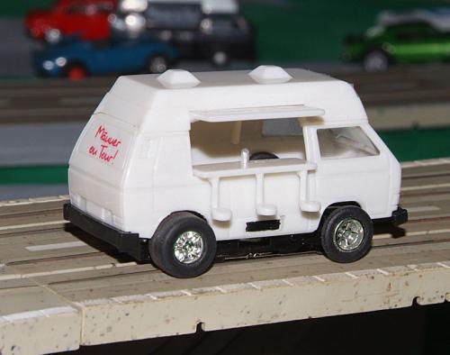

hi All
ich wollte so gern eine alte Eckige T3 karosse auf meiner bahn laufen lassen, aber es gab keine.
einer der freunde hier zeigte eine Hasseröder Karosse auf ein fahrwerk gestellt
hier stelle ich nun 3 variationen davon vor
der Hasseröder-Bus auf tjet500 ist aber sehr kippelig zu fahren
gefällt als stadtbahn fahrzeug
dann die T3 DoKa, die ich aus vielen zurecht geschnittenen teilen des busses zusammen gestückelt habe, weil die DoKa hütte andere segmentlängen hat als der bus und weil die vorlage ein hochdachmodel ist, fehlt der Doka dann das komplette dach.
das stellte ein problem für mich da.
die DoKa ist viel flacher
der schwerpunkt viel besser
alles gewicht auf der vorderachse
das teil geht mit dem t-jet500 richtig funny
leider ist die hütte hinten zu ladefläche hin noch etwas aus dem winkel
da der randstand der hütte1mm zu lang ist, werde ich aber wohl noch einmal alles aufschneiden und den mm kürzen und dabei die hütte richten
zum schluss habe einfach im schnellschuss der weissen Hasseröder Karosse 2 schlitze unten ins seitenteil verpasst, womit ich die hütte auf ein X-tration chassis stecken konnte
leider passen meine vorhandenen reifen hinten gar nicht in die Karosse, aber an den feinheiten werde ich noch weiter arbeiten
als x-tration geht das teil sogar mit hochdach mächtig um die ecken, wobei der Hasseröderbus dann immer die klappe zum tressen beim um die kurve fahren öffnet
das wird nicht lange halten
egal
bleibt dann offen
Männer sind so
steht hinten auf den T3´s
es gibt noch viel zu tun
hier liegt schon spachtelmasse für die radläufe und ich frage mich ob man guten autolack vom KFZ für die kunststoff modelle nehmen kann
von der Doka möchte ich einen abdruck nehmen und ggf vermehren
gruss DerClaus

3 T3 im umbau - photomanHH - 17-02-2008
hi Ebi
dank fürs angebot
ich habe noch nen kilo von der orginal DoKa
ist aber aus guten grund noch kunstharzlack (den kann Ovatrol vertragen)
zum testen werde ich mal ein paar karossen abschnitte mit der farbe testen
wer weiss mit was die Chinesen oder wer auch immer die Hasseröderkarossen gefertigt haben
aber gut zu wissen, das es bei anderen schon mit Autolack geklappt hat
wie sieht es mir spraydosen mit autolack aus?
früher war das zeug oft sehr heftig und hat viele untermaterialien angegriffen
gruss, DerClaus
ach was
hi Roopy
gasgeben und durch
ggf neue hocker ankleben
kommt drauf an wer mit unterwegs ist
es wird schon mal eng
falls Du die busse verbauen willst
am einfachsten gehts aufm x-tration
schlitz rein, radhäuser auf
dann noch wichtig
das dach oben, das weisse teil geht abzunehmen
da kann man viel material dann aus dem unterdach heraus trennen und ggf auch die seitenklappe ausbauen
das spart sehr viel gewicht oben ein und sorgt dafür das man echt fahrbar um die ecke kommen kann
noch besser wäre das abnehmbare weiss dach dünn aus folie nach zu produzieren weil viel leichter
oder Du baust gleich nen flachdachbus oder eine DoKa aber das geht nicht schnell
das tjet500 chassis ist einen mm zu kurz
das x-traction passt super nur die orginal reifen sind zu gross im durchmesser
mit aussenhocker ist witziger, dafür lass ich die seitenklappe immer ausgebaut
gruss, DerClaus
