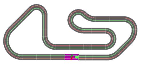

Streckendesign auf 2 x 1 Meter - Ruunis - 05-09-2007 Nachdem ich es endlich geschafft habe, meine Fallerbahnteile in der Slotman-Datenbank zu identifizieren <img src='http://www.h0slot.de/public/style_emoticons/<#EMO_DIR#>/laugh.png' class='bbc_emoticon' alt=':lol:' />, habe ich mal ein wenig mit dem Streckeneditor herumgespielt. Hintergrund: Ich möchte mir eine Bahn auf einer 2x1 Meter großen Holzplatte aufbauen, bei der ich möglichst alle meine Streckenteile verwenden kann, aber trotzdem wenigstens eine lange Gerade zum Gasgeben zur Verfügung habe. (Gefahren wird hauptsächlich mit T500 und X-Traction, allerdings haben sich mittlerweile auch schon schnellere Magneter mit in die Sammlung geschlichen. <img src='http://www.h0slot.de/public/style_emoticons/<#EMO_DIR#>/rolleyes.gif' class='bbc_emoticon' alt=' ' />)Hier zwei unterschiedliche Ansätze: ![]() Die ist momentan aufgebaut, allerdings etwas größer als hier abgebildet (206 x 135 cm, Spurlänge jeweils 5,94 m, längste Gerade 1,70 m). Auf den beiden Geraden kann man ordentlich Gasgeben (mit den T500 sowieso...), die Kurven machen das Ganze etwas interessanter, aber auch nicht wirklich herausfordernd. Mir gefällt an der Strecke besonders, daß die beiden Spuren ausgewogen sind. ![]() Hier habe ich mich nun an einer Idee von szeidler vergriffen, die Bahn aber auf die in meinem Fundus vorhandenen Streckenteile angepaßt. (Na ja, nicht ganz, denn wie man sieht, müßte ich mir für diese Strecke noch vier Kurven zulegen.) Die Gerade ist nicht so lang wie bei der anderen Strecke, aber dafür wird der zur Verfügung stehende Platz besser ausgenutzt. (Dafür paßt allerdings der Anschluß nicht... <img src='http://www.h0slot.de/public/style_emoticons/<#EMO_DIR#>/unsure.png' class='bbc_emoticon' alt=':unsure:' />) Für weitere Vorschläge bin ich offen... Bis jetzt stoße ich durch meine Vorgaben (möglichst lange Gerade, aber auch optimale Raumnutzung) immer recht schnell an die Grenzen. Vor allem, weil ich nur zwei 4345er-Kurven habe... Und was Streckenplanung angeht, habe ich erst recht keine Erfahrung. <img src='http://www.h0slot.de/public/style_emoticons/<#EMO_DIR#>/wink.png' class='bbc_emoticon' alt=' ' />Ach ja, hier die Liste der Teile, die ich verbauen kann: - Anschlußgerade: 1 - Gerade 20 cm: 14 - Gerade 10 cm: 4 - Gerade 5 cm: 2 - Gerade 3 cm: 5 - Kurve 4245: 7 - Kurve 4345: 2 - Kurve 4390: 5 - Kurve 4492: 2 Nicht verbaut werden sollen Spurwechsel, Steilkurven, gewölbte Geraden und Spitzkehre. (Ich höre CrazySloter jubeln... <img src='http://www.h0slot.de/public/style_emoticons/<#EMO_DIR#>/tongue.png' class='bbc_emoticon' alt=' ' /> )
Streckendesign auf 2 x 1 Meter - szeidler - 05-09-2007 Hallo Ruunis Ich finde die 1. Bahn sensationell. (Nicht weil die Grundidee von mir kommt ... <img src='http://www.h0slot.de/public/style_emoticons/<#EMO_DIR#>/laugh.png' class='bbc_emoticon' alt=':lol:' /> ) - Die schräge Anordnung lässt die Bahn optisch grösser wirken als sie ist - Du hast zwei relativ lange Geraden - Das Kurvengeschlängel links finde ich aufgrund der unterschiedlichen Radien höchst attraktiv Bahn 2 nützt zwar die Platte recht gut aus, du musst Dir aber bewusst sein, dass wohl über rund 80 - 90 % des Umfanges die Bahn exakt der Brettkante entlang führt. Da musst du an eine geeignete Absturzsicherung denken, und ob das so attraktiv ist - na ja, ich weiss nicht... Also - mein absoluter Favorit: Variante 1 Hier noch ein Schnellschuss von mir, viellicht nützt's was: 1.90 x 0.80 cm - 6.39/6.14 m [attachment=3140:ruunis.jpg] Viel Erfolg beim Bahnbau! Stephan Streckendesign auf 2 x 1 Meter - mos - 05-09-2007 [quote name='Ruunis' post='17586' date='05.09.2007 - 15:38']... Ich möchte mir eine Bahn auf einer 2x1 Meter großen Holzplatte aufbauen, bei der ich möglichst alle meine Streckenteile verwenden kann, aber trotzdem wenigstens eine lange Gerade zum Gasgeben zur Verfügung habe...[/quote]Hallo Ruunis, auch mir gefällt dein erste Entwurf besser, weil er wie gesagt so wenig "rechteckig" ist. Mit der Überführung wiederhole ich mich mal: "Eine Überführung hat bestimmt seinen Reiz, aber muss wie Frank schon sagt, sorgfältig aufgebaut werden. Allerdings brauchst du in der Regel keinen Spurausgleich z.B. durch die Acht." Die lange Gerade hast du ja schon drin <img src='http://www.h0slot.de/public/style_emoticons/<#EMO_DIR#>/smile.png' class='bbc_emoticon' alt=' ' /> .ciao michael o. P.S. Finde ich gut, wenn sich zwei Slotter gegenseitig hochpuschen. Und insbesondere im gleichen Baustadium, kann jeder von jedem was mitnehmen <img src='http://www.h0slot.de/public/style_emoticons/<#EMO_DIR#>/biggrin.png' class='bbc_emoticon' alt=' ' /> .
Streckendesign auf 2 x 1 Meter - Ruunis - 05-09-2007 [quote name='szeidler' post='17588' date='05.09.2007 - 16:06']Ich finde die 1. Bahn sensationell. (Nicht weil die Grundidee von mir kommt ... <img src='http://www.h0slot.de/public/style_emoticons/<#EMO_DIR#>/laugh.png' class='bbc_emoticon' alt=':lol:' /> )[/quote] Wie, habe ich da etwa unterbewußt doch wieder von Dir geklaut...? <img src='http://www.h0slot.de/public/style_emoticons/<#EMO_DIR#>/tongue.png' class='bbc_emoticon' alt=' ' /> Dein Vorschlag hat auch was - danke! Muß ich bei Gelegenheit mal nachbauen und testfahren! Ich baue die Strecke sowieso öfter mal um, um auszuprobieren, welche Streckenführungen Spaß machen und welche nicht. @mos: Die Überführung hat so ihre Tücken, was den Aufbau angeht. Bin mir noch nicht so ganz schlüssig, wie ich das gestalten soll, daß das ganze möglichst stabil bleibt, aber gleichzeitig im Fall des Falles die Streckenteile ohne großen Aufwand entfernt werden können. Im Moment warte ich aber sowieso noch auf den "Untergrund"... <img src='http://www.h0slot.de/public/style_emoticons/<#EMO_DIR#>/wink.png' class='bbc_emoticon' alt=' ' />
