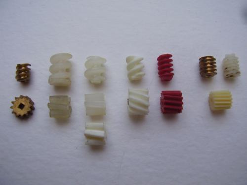

Frühe Blockmotoren („square type“) von KMK/Mabuchi - Meshuggah-33 - 31-01-2015
Grüß euch!
anbei nochmal ein Bild von den möglichen Schnecken:
[attachment=15852Tongue1010133.jpg]
Ganz links ist dass Messinggetriebe aus den Plattenchassis.
Das Kunststoffgetriebe daneben wurde in den Blockmotoren mit braunem Lagergehäuse verbaut.
Das dritte von links ist das normale Blomo-Getriebe, Ritzel gabs mit semitransparentem und unsurchsichtigem Kunststoff.
Das vierte von links ist das weiße Stadtgetriebe, das wurde im B4 Motor verbaut und gabs auch im Bausatz 4894 dabei.
Das zweite von rechts ist das seltene rote Stadtgetriebe. Übersetzung 1:12. Wurde in B3 Motoren verbaut.
Fährt sich schön langsam, aber meist laut.
Das Getriebe ganz rechts ist dass vom Containerterminal. Gabs mit ner Schnecke aus Kunststoff oder aus Messing.
