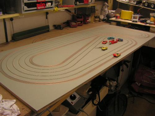

Spurbreite für eine Holzbahn ? - holger_t - 13-04-2007
die Spuren sind soweit gefräst und die ersten Litzen sind eingeklebt. Ein erster Fahrtest war auch positiv, zwar federn die Fahrzeugen noch etwas mit den Schleifern, aber das bekommen wir auch noch in den Griff ( hoffendlich!! )
