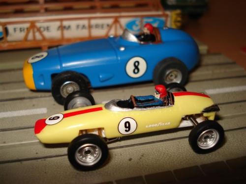

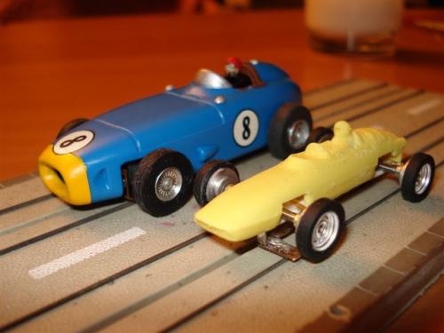

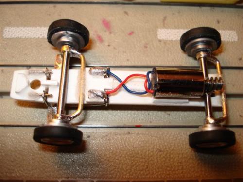

Hi Jungs und Mädels
vor einigen Tagen hab ich das Faller Kart bekommen und hab die Technik gleich mal auseinander genommen um zu prüfen ob man für die H0 Rennbahn etwas gebrauchen kann.
Aus ein wenig Polistyrolplatten, etwas Messingdraht und Sekundenkleber lässt sich einiges machen. In wenigen Stunden war das Chassis fertig. Leider konnte ich noch keine Probefahrt durchführen, mangels passender Karosse. Die hab ich erst vor kurzem aus der Form entnommen und muß diese noch etwas nacharbeiten und bemalen.
Schaut euch einfach mal die Bilder an, vielleicht kann der ein oder andere was ähnliches bauen.
Ich werde auf jedenfall die nächsten Tage mit Tests verbringen. Mit diesem Minimotor lassen sich bestimmt Ultraflache Rennwagen herstellen.
Größenvergleich[attachment=2041:formel_racer_2.jpg]
Chassis oben[attachment=2038:Formel_C...Forum__1.jpg]
Chassi unten[attachment=2039:Formel_C..._2_unten.jpg]
Harald

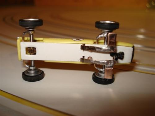

Aus dem Faller Kart hab ich den Motor, das hintere Zahnrad und die Schleifergarnitur verwenden können. Keine Ahnung wieviel Volt der Motor aushält und vorallem wie lange.
Probefahrt konnte ich immer noch nicht machen, aber eins ist mir klar, da muß ich vorne noch etwas Blei reinlegen.

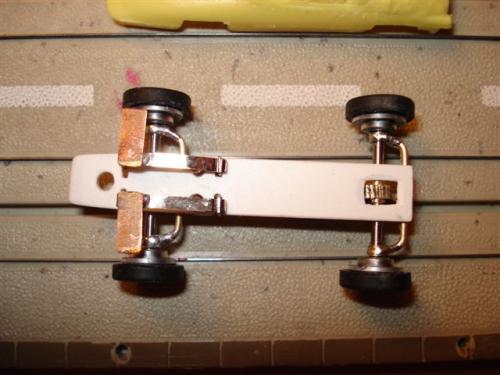

ich hatte jetzt Zeit einige Runden zu drehen. Es waren ca. 15-20 Runden bei 15 Volt. Leicht hat er sich erwärmt, aber mein größeres Problem ist, dass meine ThunderTrack zu tiefe Leiter hat und es ständig Kontaktprobleme gegeben hat. Also hab ich nochmals T-Jet Schleifer direkt an der Biegung abgschnitten und neu angelötet. Ist jetzt wesentlich besser, aber für meine Bahn immer noch nicht gut. Vermutlich läuft das Dingens auf jeder anderen Bahn Super, nur nicht auf ThunderTrack.
Na ja, sicher ist, dass sich F1 Autos mit diesem Motor bauen lassen, sowohl ältere und neuere Generationen. Auch kleine Autos wie Goggo sollten kein Problem darstellen, sofern die Spurbreite nicht zu klein ist.
Noch ein Bild mit den geänderten Schleifern[attachment=2044:Formel_R..._nderung.jpg]
Natürlich muß man ein Kart von Faller ausschlachten, aber vielleicht bietet Faller in Zukunft auch Einzeilteile an. Die Preise bewegen sich zurzeit fürs Kart in Richtung 15,95 Euro. Ich habe auch schonmal fast 20 Euro für einen eisenbahnmotor ausgegeben. Also ist das Kart meines Erachtens noch bezahlbar.
Lothar, den Motor hab ich nur mit Sekundenkleber angeklebt.
Also falls jemand an dem Body Interesse hat, bitte per PN melden. Das war mein Ausgngspunkt, von dem Body aus, hab ich das Chassis gebaut und angepasst. Auch eine genauere Bauanleitung kann ich erstellen, falls es gewünscht wird.
Harald
