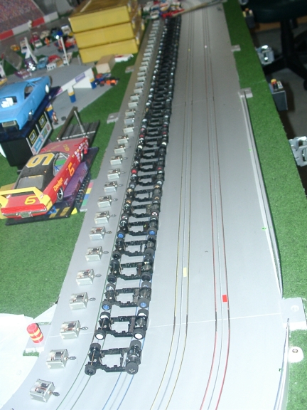

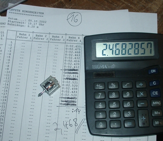

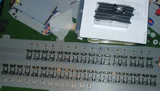

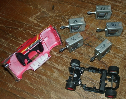

Expertenrat gefragt - hannsst - 12-01-2007 Gute Fragen Schackel, hier nur meine bescheidene Meinung zum Thema: selektion von fahrwerken ist immer gut und schön, aber solange magnet feldstärken und motorleistungen nicht überprüft werden können, gibt´s immer wieder von anderen Mitfahrern slotracing Fahrzeuge die besser selektiert! sind, als die Eigenen. Messungen jeglicher Art scheinen ja immer noch verpönt zu sein. Streuungen von z.B. Magneten sind so extrem, das die Unterschiede bis über 30% differieren. Muss man sich mal vorstellen. ich habe zu seiner zeit mal Feldstärken von HP7 Haftmagneten nachmessen lassen. Unterschiede waren echt extrem, nur den Gedanken von irgendwelchen gleichen Fahrwerken sollte man direkt in die Tonne hauen. Es gibt ja immer wieder Highlights bei den Selektionsorgien. Man lernt so doch eine Menge über das sehr unterschiedliche verhalten des Materials eigentlich optisch gleicher Slotfahrwerke. Aber, wie schon erwähnt: eine Materialschlacht ist immer gegeben, solange jeder rümtüftelt und nicht gleiche Materialbedingungen bei den Rennen gegeben sind, und vor allen Dingen überprüft werden können. Oder gibt´s mittlerweile bei den Rennen ein LeistungsMeßstand für den Motor, eine Feldstärkenmesseinrichtung für die Haftmagneten und vorgeschriebene Reifenqualitäten am Renntag. Würde mich wundern................ Trotzdem auch von mir aus: viel Spass beim Selektieren! ![]() ![]() ![]()
