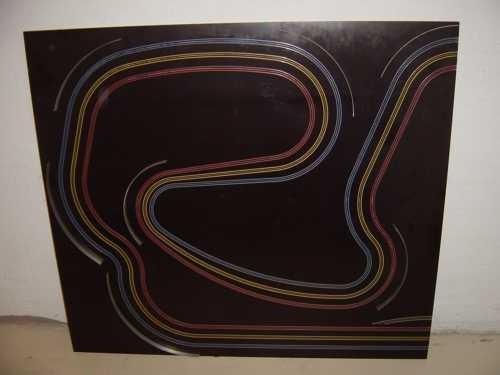

So, nun ist es wieder so weit. Mein derzeitiges Projekt nimmt Formen an.
Auf den Fotos seht Ihr die halbe Unterkosntruktion und 2/5 der GP Strecke von Barcelona für unseren Maßstab H0. Die Bahn ist 3,50 Meter lang und 1,50 Meter breit und eine 2D Strecke. D.h. Höhenverlauf der Strecke nicht berücksichtigt. Die Bahn besteht aus einer teilbaren Unterkonstruktion, 2 Tischbeinen, und einer Schlussplatte. Material: Siebdruckplatte 9mm. Der Tisch wird so aufgebaut, dass später ein einfacher Austausch der Bahnmodule erfolgen kann. Jede Spur erhält eine eigene Stromeinspeisung, regelbar von 0-30V und 0-5A. 3 Parma Regler mit Umbausatz von Umpfi 35-60 Ohm. Primär gebaut für Tyco 440x2, Tomy SG+ und Patriot. Spurlänge ca. 11 Meter, gesamt 33m, nur 2 Verbindungsstellen je Spur.
Weitere Bilder folgen mit Baufortschritt.
Das untere Bild zeigt eine von 3 Platten mit dem Streckenverlauf
Schöne Grüsse aus Wien

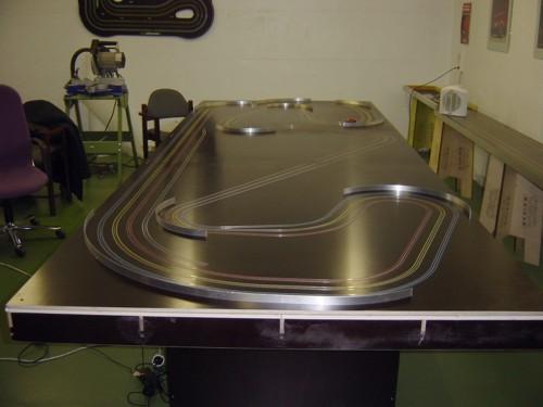

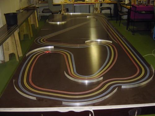

So, das Tagwerk ist vollbracht. Die Bahn hat die Werkstatt noch vor Weihnachten verlassen. Der GP von Catalunya ist fertig. Ich muss ehrlich sagen, dass der Fahrfluss einer realistischen GP- Strecke nicht vergleichbar ist mit meinen bisherigen Erfahrungen einer H0 Rennbahn. Aber warum sollen die Vorteile einer Rennstrecke in der Realität auch nicht im Modell wirken. Mehr Bilder und Fakten der Bahn im Endaufbau folgen.

Hier aber noch die technischen Daten zum Circuit de Catalunya aus dem alten Jahr:
Spurlänge 1: 10,773m
Spurlänge 2: 11,145m
Spurlänge 3: 11,523m
Gesamtspurlänge: 33,441m
Tischabmessungen: 1,30m x 3,50m.
Tischkonstruktion 2teilig.
Fotos im aufgebauten Zustand fogen.
