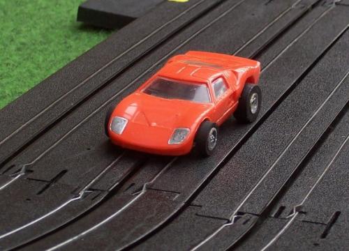

ich möchte hier mal eine Möglichkeit vorstellen, den teilweise etwas langsamen Aurora T-Jet auf die Sprünge zu helfen.
Die Flachanker von Faller sind was die Lagerung der Anker betrifft unschlagbar und daher sind die Leistungen auch deutlich besser. Also nehme man eine Ankerplatte von Faller mit einem Falleranker und montiere sie auf ein Aurora Chassis. Das geht recht gut (vielleicht mit kleineren Anpassungsarbeiten). Die Zahnradverbindung zum Kronrad der Hinterachse paßt jedenfalls auch.
Das Ergebnis ist im allgemeinen ein gut gehendes Auto.
(Nachdem ich dem Faller-Anker gleich noch eine andere Wicklung verpaßt habe, gibt es nun wieder das Problem die ausreichende Traktion für die Kraft zu finden. ) <img src='http://www.h0slot.de/public/style_emoticons/<#EMO_DIR#>/rolleyes.gif' class='bbc_emoticon' alt='Rolleyes' />
Als Beispiel möchte ich hier vorstellen eine Ford GT40 (Faller Hitcar) Karosserie auf solch einer Kombination. Diese Karosserie kann auf Standardchassis von Faller oder Aurora eingentlich nicht richtig eingesetzt werden, aber hier geht es recht gut.
[attachment=1762:attachment]
Hier noch das gute Stück auf der Bahn:
[attachment=1763:attachment] [attachment=1764:attachment]
Gruß aus Berlin
Joerg

ich dachte immer man müßte den hinteren Stutzen versetzen. <img src='http://www.h0slot.de/public/style_emoticons/<#EMO_DIR#>/rolleyes.gif' class='bbc_emoticon' alt='Rolleyes' /> Hast Du das Chassis verkürzt??
Walter[/quote]
Hallo Walter,
nein ist nicht notwendig. Manchmal muß die Ankerplatte leicht an der Unterseite nachgearbeitet werden. Eigentlich paßt es recht gut.
