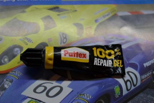

Was Life Like da nimmt weis ich nicht,aber was auch zum verkleben von Reifen auf Kunststofffelgen gerne genommen wird ist Pattex Repair.
Die reifen lassen sich dann wieder leicht von der Felge lösen,da sollte ein Tropfen auf dem Karohalter wunder wirken.Das Pattex läst sich fast von allen Kunststsoffen wieder rückstandslos entfernen.Versuch macht klug,das Pattex ist auch dauerelastisch.

das was Du auf dem Foto zeigst, sehe ich als simplen Kautschuckkleber, ähnlich Schmelzklebern oder auch den vorgenannten Pattexen.
Das einzige, das mich an diesen Klebern stört ist der Lösemittelanteil, der die erst applizierbar macht und meist nett in die Karossen diffundiert.
Ich nehme schlichte Karosseriedichtmasse kleines Würstchen gedreht und reingeklebt, das hält meist so weit.
