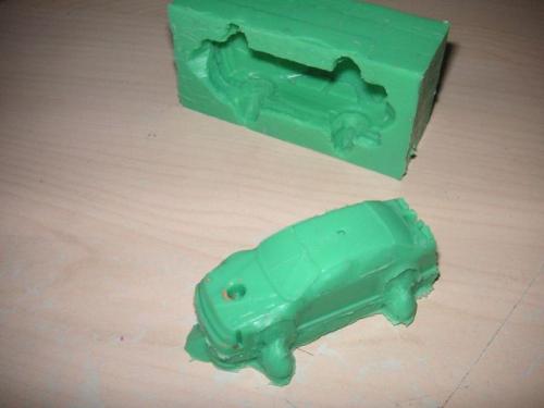

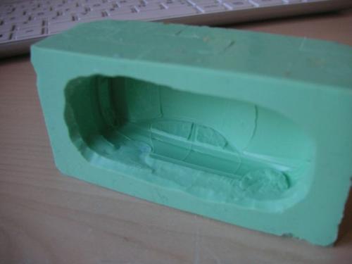

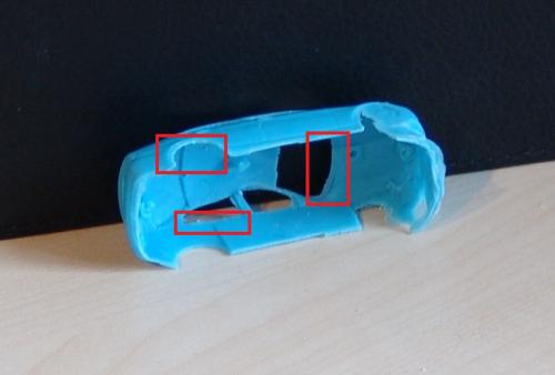

Hallo miteinander!
Ich beobachte dieses Phänomen schon seit Jahren und hab es nach dutzenden Formen immernoch nicht in den Griff bekommen.

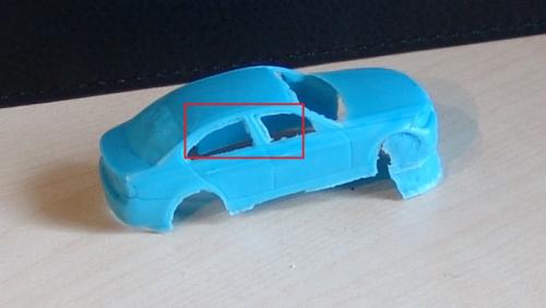

Es scheint, als ob irgendwann beim Aushärten die Formen verschieben. Ergebnis sind abenteuerliche Wanddicken, außerdem verschobene Radschächte und Fensterrähmen.

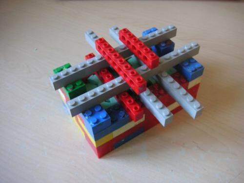

Ich habe bei den letzen paar Güssen beide Formen im Formenkasten fixiert. Die Innere lag dabei wirklich satt auf und war von oben praktisch ohne Spielraum eingespannt.
Nach gut 12 Stunden zum Aushärten wieder das gewohnte Bild. Die Formen haben sich nicht sichtbar bewegt, trotzdem: Verschiebungen von knapp einem halben Millimeter, an der Frontscheibe sogar noch mehr.
Was ist hier schiefgelaufen? Konstruktionsbedingtes Problem der Form? Zu weiches Silikon, das vom Harz verdrängt wird? Unzureichende Fixierung?
Ich bin mittlerweile wirklich ratlos
Würde mich über ein paar Tipps freuen. Im Anhang ein paar farblich markierte Bilder von meinem Problem. Auf Wunsch kann ich auch noch ein paar von der Hilfskonstruktion machen.
Peregrin
PS: Das Harz ist R4GB von Breddermann, das Silikon SI6GB von Breddermann, falls sich jemand fragt.

Was auch interessant wäre, wie die Silkonform aussieht, Fotos? ,vielleicht kann ich dir dann weiterhelfen.

@Loddar: Danke für die Antwort, Bilder kommen.
@Andreas: Ja, sowas in der Richtung hab ich mir vorgestellt. Sollte das stimmen, fertige ich in den nächsten Tagen einen Master und forme ihn so sauber es geht ab.
Für einen Schleuderguss ist die Aussenform ja noch gut.

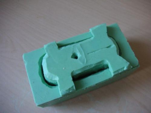

@Claus Ich frage mich, warum ich nie Verzahnungen eingebaut hab, ich hab Deine Website und deine Formtechnik schon gefühlte 1000Mal durchgesehen.

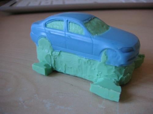

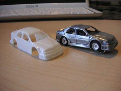

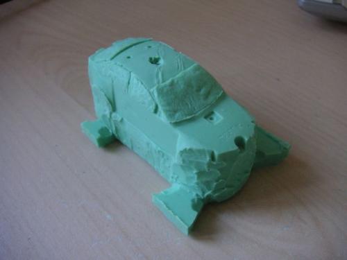

Ich habe mir etwas Zeit genommen und eine neue Form unter Rücksicht Eurer Tipps gegossen. Zunächst mal zu Übungszwecken.
Rund herum 6 Zähne, die ineinander greifen, die Formen liegen plan aufeinander
Über die nächsten Tage halte ich Euch auf dem Laufenden.

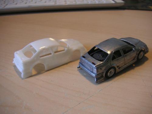

PS: Wer erraten kann, welches Autochen ich gebadet hab, darf eins haben (falls es was wird). Wer nett fragt, auch Wink
Resinchen verschiebt sich beim Aushärten - hansausdortmund - 22-04-2014
Ist das vielleicht ein Alfa Romeo 155, ein älteres DTM-Auto?
Resinchen verschiebt sich beim Aushärten - Maximum - 22-04-2014
UUUUND wir haben einen Gewinner! Wink Ja, der Schneepflug vorn war etwas verräterisch.
Na ja, mein Vater, Gott hab ihn seelig, liebte Alfa Romeo und auch ich mag diese Marke sehr. Ich habe eine ganze Menge von Bauer und Claus Heupel, (wenn ich nicht irre)! Aber ein Alfa Romeo 155, die DTM-Variante habe ich leider (noch) nicht in h0. Sehr wohl habe ich noch einen Bausatz in 1:24, Tamiya und einige Varianten der Firma NINCO. Das waren damals schöne und spannende Rennen in 1:1 mit den DB-180, Opel Calibra und Alfa 155! Hier bei mir liegen noch 3 orangene NINCO-Karosserien, die ich immer mal bearbeiten, evtl. lackieren möchte. Kaufen kann jeder. Bei NINCO war der Calibra als GT bzw. Coupé den beiden Anderen immer etwas voraus aber ich habe sowohl den Alfa als auch den Benz ans Laufen gebracht. Leider fahren wir nur noch 1:24 im Verein in Schwerte. Also wenn Du den Alfa Romeo 155 in Rot, Weiß und Orange machst und hast sonst keine Abnehmer, interessieren mich die schon. Viele liebe Grüße aus dem Ruhrpott

So! Mit Hilfe des geballten Wissens von Euch allen: Der erste Testschuss. Der Deckel auf dem kurzen T-Jet ist zum Vergleich das Druckguss-Original.
Und, O Wunder, keine Verschiebungen. Okay, der ein oder andere Lufteinschluss, aber das ist Tagesformabhängig.
Alles in Allem: Sehr zufrieden mit dem Ergebnis. Der Flügel wird ihm die Tage noch wachsen, mal sehen ob die Form was taugt.
