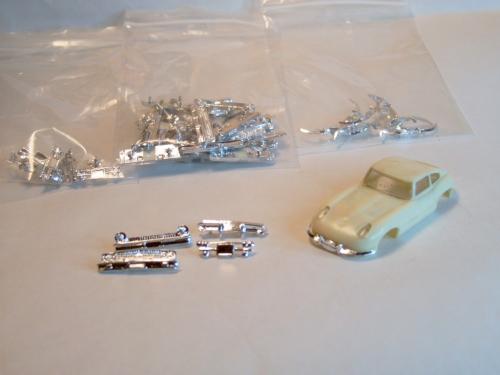

Hi Fäns der Exoten,
Malcolm hat in Zusammenarbeit mit Micha schöne Repros von Tempo Autos gemacht.
Die sind verchromt und sehen ein bißchen glänzender aus als die Originalen, zumindest
meine.
Ein Satz ist für aufgerundete Selbstkosten von 10€ zu haben.
Da ich meine Jaguar-Karosse quasi verschenkt habe, ist bei mir aus der letztjährigen
Bestellung noch ein Stoßstangensatz zu haben. Versand müssten wir klären.
Für die Corvette und den Ford Fairlane gibt es auch welche.
Fotos - uups muss ich schauen, ob das klappert.
- doch , ja sollte jetzt ein Foto dabeisein.
Das ist keine kommerzielle Sache. Wieviele insgesamt zu haben sind, weiss ich auch nicht.
Aber wenn ein paar Interessenten zusammenkommen, lohnt sich schon mal die Schickerei.

Hallo Holger, die sehen ja mal richtig toll aus.
Ich staune nur, das hier so lange gar keine Resonanz zu den Teilen kam.
Wie bekommt man denn die Repro-Stoßstangen so prima glänzend hin?

Tempo Stoßstangen Repros - f.schulz - 14-06-2008
[quote name='Roopy' post='22995' date='13.06.2008 - 17:37']Wie bekommt man denn die Repro-Stoßstangen so prima glänzend hin?[/quote]
Hallo Ralph,
so wie das aussieht sind das Spritzgußteile aus galvanisierbarem Material. Die sind dann galvanisch verchromt oder vernickelt worden.
Kann man theoretisch auch mit Resineabgüssen machen, habe da auch schon Versuche gemacht, die aber allesamt an der miesen Oberfläche, die der Leitlack, den man dazu benötigt, liefert, scheiterten.

Tempo Stoßstangen Repros - Micha - 16-06-2008
[quote name='f.schulz' post='23011' date='14.06.2008 - 20:25']Hallo Ralph,
Fritz[/quote]
Hi Fritz,
die sind tatsächlich resiniert, und dann verchromt. Da war aber schon ein Meister seines Fachs dran, diese filigranen Teile erst einmal abgegossen zu bekommen. Es war schon schwer genug ein gutes Original dafür unbeschädigt von einer Karosse zu bekommen.
Verchromt wurden die dann glaube ich galvanisch, das ist irgendein Betrieb in den Staaten der das macht. Müsste mal nach der Adresse suchen falls das jemand interessiert.....

Tempo Stoßstangen Repros - Slotter - 18-06-2008
@ Fritz,
beim galvanisieren von nicht leitenden Materialien soll nach dem Leitlack noch Kupfer-Glanzelektrolyt II aufgetragen werden.
Damit sollen die Oberflächen glänzen. Habe es noch nicht ausprobiert, aber so ist es in einer Galvano-Anleitung zu lesen.
Wenn jemand diese Anleitung als PDF haben möcht bitte per PN melden.
