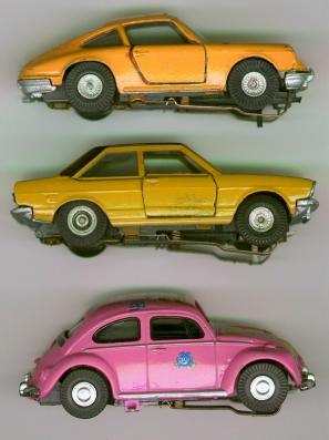

[quote name='Foxkilo' post='7871' date='07.03.2006 - 17:01']... im Moment schau ich auch immer was man ohne zu gießen auf Fahrgestelle setzen kann. Häufig klappt es bei den Hongwell/Schuco Fahrzeugen recht gut....[/quote]Hallo Foxkilo,
deine Erfahrungen kann ich auch für die Verkehrsbahn bestätigen. Da kommt noch hinzu, dass wegen des hohen Gewichts ein sicherer elektrischer Kontakt durch einen höheren Anpressdruck der Schleifer möglich ist.
Bei den abgebildeten Karossen ist überall Faller-inside:
[Bild: PKW%20metall.JPG]
Ich finde die passen ganz gut ;-)
