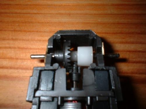

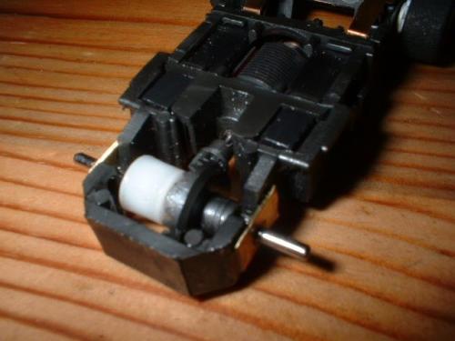

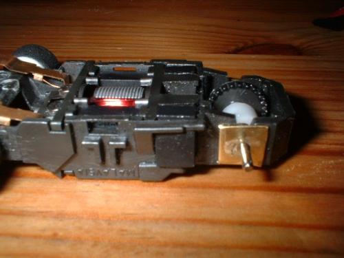

[attachment=790:attachment][attachment=789:attachment][attachment=791:attachment
]So hier noch die Anleitung zu meiner Achslagerung:
Das verwendete Blech ist Messingblech 0,5mm stark von
Conrad(das gibt es dort für ein paar Euro 400x200mm)...
MESSINGBLECH 400 X 200 X 0.5
Artikel-Nr.: 297097 - 62
Ich schneide mit einer Haushaltsschere einen 5mm breiten Streifen ab...bohre(vorher am besten noch etwas zentrieren..damit der Bohrer nicht verläuft) links und rechts ca. 2,5mm vom Rand mit der Handbohrmaschine ein Loch passend zum Achsdurchmesser(1,5oder 1,6mm)...und schneide dann wieder mit der Haushaltschere das Blech links und rechts nach 5mm ab...
die 2 Lagerbleche klopfe ich noch etwas gerade..entgrate sie...und drücke sie dann auf die Achse...am besten ist es wenn sie etwas schwer hinaufgehen...sodass erst beim einlaufen das ganze auf fast 0 Spiel eingeschliffen wird...dann fixiere ich die Bleche auf 2 Seiten mit Superkleber....anschliessend die neuen Lagerstellen noch etwas schmieren...

Ausgeschlagene Achsführungen - CrazySloter - 13-02-2006
Hallo Christoph,
deine Methode eignet sich gut für Tyco-Chassies,jedoch bei T-Jets nicht praktikabel.
T-Jet und andere Chassies haben als Radaufnahme geriffelte Achsenden die etwas dicker sind als die eigentliche Achse.Da hilft wahrscheinlich Jörgs Methode mit dem halbierten Blech.

Ausgeschlagene Achsführungen - Christoph73 - 13-02-2006
[quote name='CrazySloter' post='7330' date='13.02.2006 - 09:48']Hallo Christoph,
Gruß Stefan[/quote]
Hallo Stefan,
Ich sehe das nicht so das meine Methode für geriffelte Achsen nicht geeignet wäre.
Ich habe gerade eine original Aurora Magnatraction Achse vermossen...der Unterschied im Durchmesser
zwischen geriffeltem und nicht geriffelten Bereich beträgt gerade einmal 0,03-0,04mm...das Achsspiel nach Montage meiner Messingblechlagerungen währe demzufolge also 3-4/100mm...ich denke das ist ein Wert der im Vergleich zur originalen Lagerung der Fahrzeuge (mehrere 10tel mm Achsspiel) immer noch sehr gut ist...zudem hast Du dann eine Lagerung Metall auf Metall und nicht Metall auf Kunststoff(Metall auf Kunststoff erzeugt viel Reibung wenn es nicht geschmiert wird).
Schöne Grüsse
"2x 0,5mm Messing von dieser Größe bringen schon eine beachtliche Menge Zusatzgewicht und diese genau an der falschen Stelle!"
Hallo Jörg,
Um ganz ehrlich zu sein halte ich das Zusatzgewicht an der Stelle nicht für ein grosses Problem.
Unsere Autos vertragen gern etwas Gewicht vorallem wenn sie unmagnetisch betrieben werden.
Gewicht hinter der Hinterachse mag tendentiell eher ein Nachteil sein,dafür hat man dann aber eine ordentlich gelagerte Achse.
Mir ging es eigentlich nur darum zu zeigen wie man eine Achse ordentlich Lagern kann(mit einfachen Mitteln).
Es steht ja jedem frei diese Informationen für sich zu nutzen oder eben nicht.
Schöne Grüsse

Ausgeschlagene Achsführungen - Christoph73 - 14-02-2006
Hallo Stefan,
Ja dann ist ja alles klar...war wohl ein kleines Missverständnis meinerseits...
In deinem ersten Posting war die Rede von "nicht praktikabel" was ich sinngemäss als nicht sinnvoll anwendbar verstanden habe.
Ich habe meine Lagerung auch schon auf geriffelten Achsen verbaut...man hat dann ein paar hundertstel Spiel...qualitativ aber immer noch ein gewaltiger Sprung verglichen mit der Serienlagerung.
Auf meiner unmagnetische Holzbahn macht sich die neue Lagerung bei vielen Klassen in deutlich besserer Strassenlage bemerkbar...ich bin da aber immer noch am testen...
