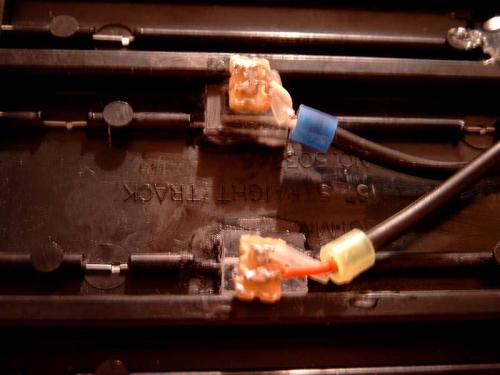

Jetzt habe ich die Sensoren zu RACE! in eine Tomy-Schiene einfach so eingebaut, wie Niko Cyris es in der mitgelieferten Anleitung beschreibt: "Loch bohren, Plexiglas-Plättchen der Schiene entsprechend anpassen und drunterkleben..." (oder so ähnlich).
Die Bohrungen in meiner Tomyschiene haben einen Durchmesser von 3 mm. Im Bereich der Bohrung habe ich das Leiterblech mit einem Fräser (in einem Multitool) freigelegt. Das Plexiglasplättchen habe ich an der einen Seite nahe der Fotodiode abgesägt. An der anderen Seite habe ich eine Kerbe für den Leiter eingesägt. Die genaue Positionierung der Diode erfolgt am besten vor einer Lichtquelle.

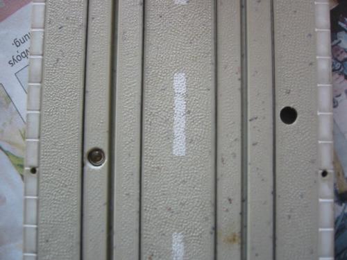

anbei ein Bild von einer Faller-Schiene mit eingelassener Fotozelle.
Ich verwende die Fastlap Rennbahnsoftware. Funktioniert fehlerfrei.

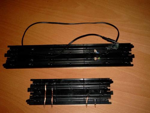

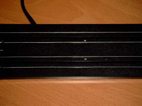

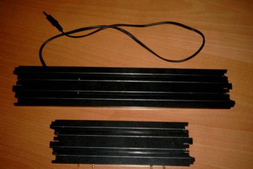

ich möchte euch meine Möglichkeit zur Sensormontage zeigen. Vielleicht hat der eine oder andere wie ich die Möglichkeit, einen breiten Schlitz unter die Schiene zu sägen, feilen, fräsen - wie auch immer.
Aus den oben genannten Gründen habe ich den Sensor jeweils unter den Slot angebracht.
Als gesamtes kommt die einfache Badenslot Schaltung mit IR-LEDs zum Einsatz. Zur Zeitaufnahme läuft die noch offene Vers. des Slotman, angeschlossen an die parallele Schnittstelle eines Notebooks mit Pentium 3 / 300 MHz CPU, 128 MB RAM und Windows 2000. Also Seitens des Rechners nichts besonderes.
Läuft prima - bisher "0" Fehlermessungen. Allerdings die Option die 3. und 4. Spur zur Aufnahme der Zwischenzeit tut es meistens nicht aber das ist auch nicht so wichtig, weil die Zwischenzeiten ohnehin nicht festgehalten werden.

Dauer des Einlassens ca. 1 Std. Es kam erschwerend hinzu, das der Untergrund ein ausziehbarer Esstisch ist. So konnte ich nicht alles mit Stichsäge machen, sondern musste an brisanten Stellen zur guten alten "Handarbeit" zurück kehren, wie man auf Bild 2 erkennen kann.
Auf Bild 4 und 5 ist zu erkennen, das ich die Fotowiederstände auf einen Streifen Lochrasterplatine gelötet habe. So ist es etwas angenehmer Kabel anzulöten.
Den Abstand zur Montage der Lochrasterplatine unter der Schiene habe ich mit Trennwänden von alten Diskettenboxen erreicht. Einfach auf die entsprechende Größe mit einer Multihaushaltsschere zurecht geschnitten und mit Sekundenkleber so ordentlich wie möglich zusammengeklebt und nach kurzer Trockenzeit ein kleines Loch reingebohrt. Anschließend das Konstrukt dann noch unter die Schiene geklebt und die Lochrasterplatine drunter geschraubt. Aufpassen, das sich beim festschrauben das ganze nicht wieder von der Schiene löst (nach fest kommt ab ... <img src='http://www.h0slot.de/public/style_emoticons/<#EMO_DIR#>/smile.png' class='bbc_emoticon' alt='Smile' />
Bei der gesamten Montage habe ich selbstmurmend darauf geachtet, das die Sensoren auch direkt unter dem Slot liegen. Das klappte sehr gut, weil der vorgegebene Lochrasterabstand der Platine beinahe perfekt ist.
Darüber befindet sich eingebaut in einen alten Faller Rundenzähle (Mechanik vorher fachmännisch entfernt) die IR-LEDs mitsamt der benötigten Elektronik ebenfalls auf Lochrasterplatine gelötet. Die IR-LEDs sind im Deckel eines entsprechend großen Kabelkanal mit Optik eingebaut. Optik deswegen, weil so das IR-Licht sehr gut gebündelt wird. Die Montage der IR-LEDs im Deckel, ermöglichen mir nach aufstecken auf den Kabelkanal das verschieben und somit das Ausrichten über den jeweiligen Sensor. Bilder habe ich zwar aber finde sie imo nicht wieder - füge ich die Tage per Link hier ein.
Skeptiker werden nun zurecht fragen, wie ich das ausrichten will, weil man IR-Licht bekanntlich nicht sehen kann. Da half mir ein durch Zufall auffällig gewordener Trick. Ich habe bei schon im Betrieb befindlicher IR-LED Anlage Fotos gemacht und schon beim "knipsen" bemerkt, das ich komische Felcken auf der Fahrbahn habe, die mit blosem Auge nicht zusehen waren - recht schnell stellte sich heraus, das die komischen Flecken die Lichtkegel der IR-LEDs waren. Also fortan zum Ausrichten Fotohandy an , ausrichten und gut <img src='http://www.h0slot.de/public/style_emoticons/<#EMO_DIR#>/wink.png' class='bbc_emoticon' alt='Wink' />
