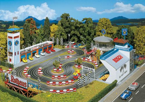

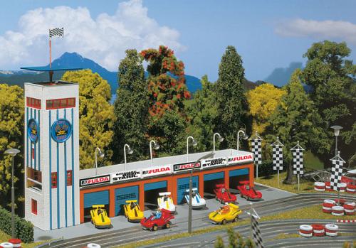

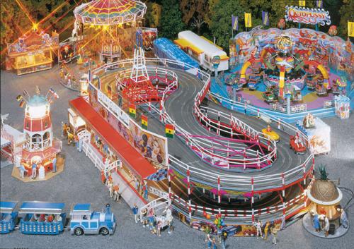

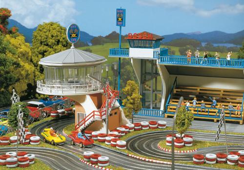

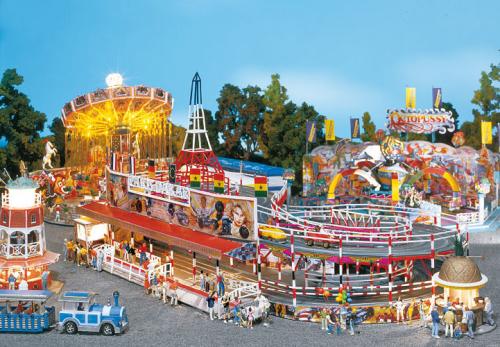

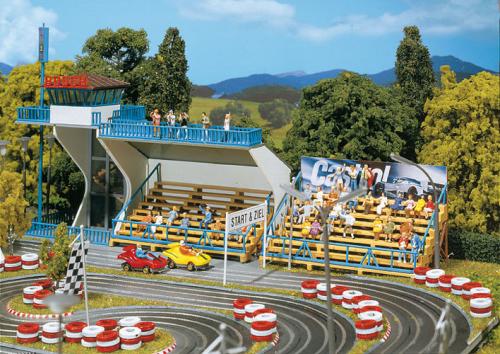

Faller Kart Bahn News! - Daniel - 11-02-2006
Micha und ich hatten fast zeitgleich eine Anfrage gestellt. OK, Micha war etwas schneller.
Ich bedanke mich bei der Firma Faller für die Überlassung eines CD-Datenträgers mit den Bildern der Neuheiten für 2006. Mit Erlaubnis der Firma Faller stelle ich hiermit die Bilder der Neuheiten hinein.
Die Interessierten müssen halt noch etwas Geduld haben, bis die Sachen in die Läden kommen.
Viele Grüsse
Daniel
