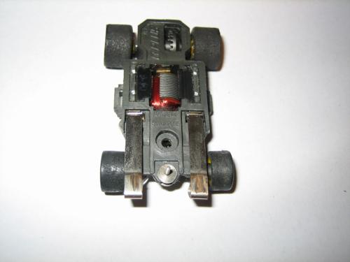

Hier kommt Modell #1:
[attachment=700:attachment]
Das ist doch ein Aurora/Faller Magnatraction Chassis, richtig?
Welche Schleifer verwende ich für das Modell? Ich bin da bei den einschlägigem Händlern nicht fündig geworden.

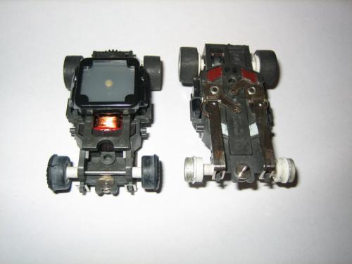

Modell #2:
[attachment=701:attachment]
Dieses Modell ist vom Aufbau identisch mit Modell #1 bis auf den zusätzlichen Aufbau anstelle der Chassisklammer. Zudem scheinen die Vorderräder breiter zu sein. Was ist das für ein Modell? Welche Ersatzteile kann ich verwenden?

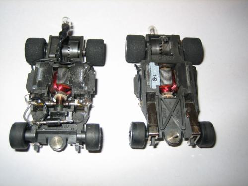

Modell #3:
[attachment=702:attachment]
Dieses sieht für mich als Laien nach einem Aurora Super Magnatraction aus. Aber an der Hinterachse befindet sich noch ein zusätzliches bewegliches Zahnrad. Wofür ist das?

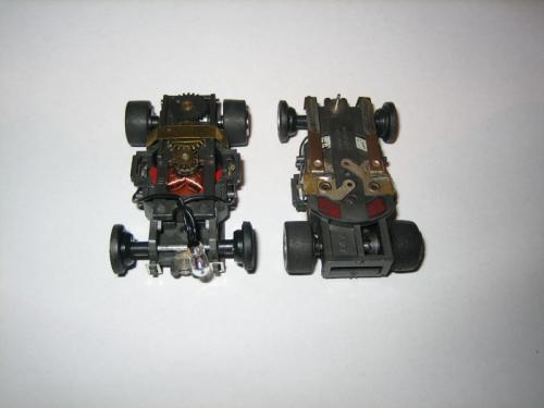

Modell #4:
[attachment=703:attachment] [attachment=704:attachment]
Das ist jetzt ein echter GPlus, richtig? Hier wieder die Frage nach den Reifen und Schleifern.
Was nehme ich denn als Reifen, wenn ich nur auf den Faller Schienen fahren will und keine Ambitionen habe Rennen zu fahren? Silikon, Vollgummi oder Moosgummi?
Bei dem einschlägigen Slot Car Händler habe ich nur Vorderreifen aus Silikon für Magnatraction gefunden. Die anderen Autos haben aber breitere Vorderräder. Wo finde ich die?

die Chassis hast Du soweit richtig identifiziert.
#2 ist ein Magna-Sonic. Der Aufsatz erzeugt beim Fahren mechanisch ein Motorgeräusch.
Bei #3 müßte es sich um ein Speed Shifter handeln.

Als Alternative zu den schmalen Vorderreifen kannst Du auch O-Ringe 6 x 1,5 mm montieren.
Original-Hinterräder für Aurora G-plus sind immer komplett mit aufgeklebten Moosgummi-Reifen. Alternativen s. [url="http://josta-racing.com/Slotcar_Galerie/H0/Pitstop/ReifenGplus.htm"]hier[/url].
Ob Du auf Deiner Bahn besser mit Sillikon, Voll- oder Moosgummireifen fährst, würde ich mit ein/zwei Sätzen einfach ausprobieren. Das ist z.T. auch eine Sache persönlicher Vorlieben und kann nicht generell vorgegeben werden.

für die Gplus gibt's noch n paar Teile bei Umpfi. Kohlen können zB. gegen die
Standardkohlen getauscht werden. Auch die Halter und Federn gibt's da noch...
Bei ausgeleierten Hinterachsaufnahmen lohnt sich ein Austausch der Achse.
Wenn das Kronenrad ausgenudelt ist , kann mit ein bischen Gebastel auch
Tyco/Tomy eingebaut werden.
Die LifeLike Reifen passen auch auf Gplus! Vorne gehen auch die schmalen
Silikonreifen, ich find den Schriftzug klasse! Felgen von den SpeedSteer Autos
können auch auf den Gplus mit Pin verwendet werden.
Tyco440 std. Anker machen sich gut in den Gplus Autos!!!
Ich nehm zuerst die Kohlehalter raus und dann den Anker mit Magneten.
Umgekehrt erst Anker mit Lagern und Magneten in die Halter pressen und
dann die beiden Kohlehalter mit Kohlen nacheinander einsetzen.

So wie ich das verstehe, ist #3 aber ein "Blazin' Breakers", also mit Bremslicht.
Speed Shifter haben wohl zwei Zahnräder auf der Hinterachse mit unterschiedlicher Anzahl an Zähnen, also verschiedenem Übersetzungsverhältniss. Gangwechsel erfolgt durch Umpolen der Spannung, da nur Vorwärtsrichtung auf der Antriebsache greift, obwohl der Motor ja dann eigentlich Rückwärts dreht. <img src='http://www.h0slot.de/public/style_emoticons/<#EMO_DIR#>/ohmy.png' class='bbc_emoticon' alt=':o' />
Cat's Eyes sind gleich aufgebaut, haben jedoch zwei identische Übersetzungen. Beim "Wechsel in den anderen Gang" schaltet man den Strom in Durchlassrichtung der Diode für die Birne, mann kann also das Fahrlicht ein- und ausschalten. <img src='http://www.h0slot.de/public/style_emoticons/<#EMO_DIR#>/wink.png' class='bbc_emoticon' alt='Wink' />
Blazin' Breakers basieren auf dem selben Prinzip wie die Cat's Eyes, haben nur einen Vorwärtsgang und statt dem zweiten eine Art Bremse. Das durch das Umpolen aktivierte Licht ist also ein Bremslicht. <img src='http://www.h0slot.de/public/style_emoticons/<#EMO_DIR#>/smile.png' class='bbc_emoticon' alt='Smile' />
Laut Bild scheint da die Diode an Stefans Blazin' Breakers aber nicht als Bems- sondern nur ein Dauerlicht dran zu sein, die Diode macht anscheinend hier keinen sinn mehr! <img src='http://www.h0slot.de/public/style_emoticons/<#EMO_DIR#>/unsure.png' class='bbc_emoticon' alt=':unsure:' />

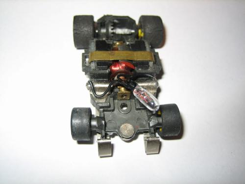

Die größten Probleme bereiten mir die Blazin' Breakers. Ich habe keine passenden Schleifer dafür. Auch schon die ursprünglich befestigten Schleifer waren angelötet. Ich habe jetzt probeweiser Schleifer von LikeLife genommen, die ich etwas zurechtgebogen habe. Das ging bei einem Fahrzeug ganz gut, bei dem anderen Fahrzeug ist kein Kontakt zwischen Schleifern und Haltern der Kohle wenn ich das Fahrzeug auf die Fahrbahn stelle.
Welche Schleifer sind denn für diese Fahrzeuge geeignet?
