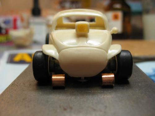

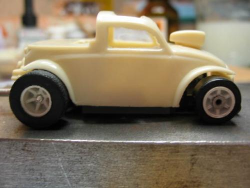

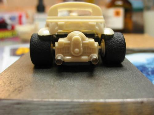

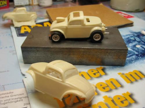

Projekt Zwo - ebi - 30-12-2005 Grüßt euch miteinander, juchu, mein zweites Auto ist der Form entschlüpft. Zum Raussägen hab ich aber keine Lust mehr... Als Besitzer eines 1302S lag mir n Käfer einfach am Herzen... Als chassis hab ich das alte AuroraAFX G+ genommen und die Halter gleich mit eingegossen. Von den chassis gibt's doch durch die Fülle an kaputten Formel 1 Autos bestimmt ne Menge... ich hab auf jeden Fall noch n paar und will dafür noch was machen; als nächstes n Matchbox Lotus Elise Cabrio. Ansaughutze, Rückspiegel, Motor und Fahrer hab ich schon geklont. Letzteren will incl. Innenausstattung (Rückenlehnen/Kopfstützen) zu nér Basisplatte ausbauen und abgießen. Der Motor wird mit ner Minischraube und ner Hälfte eines alten Schleifers am Heck des chassis angeklemmt. Wenn das Dach der Karre abgesägt wird, kann daraus auch n schöner Speedster werden. Demnächst mehr... und Lack muß auch noch überall drauf... Gruß, Eberhard [attachment=605:attachment] [attachment=606:attachment] [attachment=607:attachment] [attachment=608:attachment] Projekt Zwo - Martin - 30-12-2005 Hallo ebi ui, ui, ui, sehr schön das Käferle. Hast ja richtig geprotzt. So mit Motörchen und allem drum und dran. Klasse geworden, sieht super aus. Guten rutsch ins neue wünscht Martin Projekt Zwo - Loddar M - 30-12-2005 Hallo Ebi Der sieht sehr gut aus alle Achtung dafür das es erst dein 2. Wägelchen ist. Schöne Grüße und einen guten Rutsch Lothar P.S. Um den eigentlichen Body ist aber noch sehr dick Resine! Bei den Fenstern mach ich das so , das wenn ich ein Wagen gegossen habe lasse ich den Body noch auf der negativ Form , schneide die Fenster mit einem scharfen Messer ( Skalpell ) aus und gieße in die Fenster mit einem Zahnstocher etwas Silikon hinein damit beim Abformen sogut wie kein Resine mehr in den Fenstern ist und ich die Holme beim Ausschneiden nicht beschädigen kann. Projekt Zwo - ebi - 30-12-2005 Hi Leute, was heißt protzen?? Der erwähnte TransAm, Racing Legends, dieser Top (Pro??) Slot BMW LMP, NATÜRLICH die Autos hier im Forum, sind für mich Messlatte, die es zu erklimmen gilt... Und Modellbau, speziell 1/72 ist eh mein Hobby. Da geht noch einiges mit Resin und Fotoätzteilen... Auf gezeigten Fotos, ich bitte zu entschuldigen,...ist der erste Abguß zu sehen. Zwei Fehler: das Resin das erste mal mit nem Watte Ohrstäbchen in die Form geschmiert. Das hat zu lange gedauert. Das nachgegossene Resin kam schon cremig aus dem Plastikbecher... Dadurch konnte ich die innere Form nicht ganz runterdrücken, deshalb sind auch die Fenster zu stark gefüllt. Außerdem sitzen die bodyHalter ganz falsch. Das hab ich zu spät gemerkt... Beim ersten Abguß komm ich der nötigen Resinmenge nahe. Das war eindeutig zuviel in der Form!!! Es sollte aber schon unter den Rändern der inneren Form und den Austrittslöchern rauskommen. Beim zeiten und dritten Abguß stimmt die Menge dann aber. Zumindest bei meinen bescheidenen Versuchen. Der zweite Abguß war dann ok. Ne handvoll Löcher, die man schön mit dem nächsten angerührten Resin füllen kann. Die Fenster sind so, wie ich's mir vorgestellt hab. Hauch dünne Häutchen, die von selber rausfallen und die Unterkanten sitzen zB in den Kotflügen, wo's einfacher zu entfernen ist. Insgesamt schon n Schritt weiter. Die Oberfläche ist so 1A glatt, das ich bald mal mit gefärbtem Resin operieren will! Jetzt muß aber erst mal Lack drauf und n Scheibeneinsatz + Fahrereinsatz her!!! Bilder folgen:.. Prost Neujahr, Ebi Projekt Zwo - Loddar M - 30-12-2005 Hallo Ebi Das hat zu lange gedauert. Das nachgegossene Resin kam schon cremig aus dem Plastikbecher... Deshalb benutze ich auch nur noch Resin mit 4 Minuten Topfzeit <img src='http://www.h0slot.de/public/style_emoticons/<#EMO_DIR#>/tongue.png' class='bbc_emoticon' alt=' ' /> dauert zwar länger bis die Resine durchgehärtet ist aber : EILE MIT WEILE <img src='http://www.h0slot.de/public/style_emoticons/<#EMO_DIR#>/smile.png' class='bbc_emoticon' alt=' ' /> <img src='http://www.h0slot.de/public/style_emoticons/<#EMO_DIR#>/smile.png' class='bbc_emoticon' alt=' ' /> <img src='http://www.h0slot.de/public/style_emoticons/<#EMO_DIR#>/smile.png' class='bbc_emoticon' alt=' ' /> Schöne Grüße LOTHAR Projekt Zwo - ebi - 30-12-2005 Hi Leute, @Lothar: was meinst Du mit postiv/negativ Form? Was ist bei Dir innen/außen? Nur mal so, damit wir uns auf eine Sprache einigen. Ich schmier die Urform so mit Kete ein (würd ich meine Kids nie mit spielen lassen, eklig das Zeug. Ich hab's vor 35 Jahren gegessen...), das alle Öffnungen und Kanten, wie zB Übergange innere/äußere Form bei den Kotflügeln, weit innen liegen. Ich glaub, das beschreibt Thierry Taupenas auch so bei RacingLegends/F. Man kann die Kanten dann schön nach innen glätten, ohne außen was zu beschädigen. Ich hab das RaiRo Resin beige, ich glaub 4Min sind auch da Topfzeit. Manchmal ist auch das zu wenig... Ein Knackpunkt der zweiteiligen Formen, wo es auf das Zusammenspiel innerer/äußerer Form ankommt (exakter Sitz der bodyHalter zB.), ist der richtige Druck, mit der die innere Form in die hohle Äußere gedrückt wird. Wie die Oberfläche unter den Hauben aussieht is mir Wurst, Hauptsache der body passt auf's chassis und die Fenster/Kotflügel sitzen. Auf den Bildern sieht man schön, das die Karosserie wie'n Handschuh passt... muß ich mal protzig feststellen... <img src='http://www.h0slot.de/public/style_emoticons/<#EMO_DIR#>/wub.png' class='bbc_emoticon' alt=':wub:' /> ...Mist, n Foto mit Innenansicht fehlt. Die Kanten sind noch nicht geschliffen. Ich hab den body aus der Form geholt, die Resinhaut abgerissen und alle teile mit PONAL zusamengeleimt, um schnell n paar Fotos zu machen. Ich will einen Beetle mal ansatzweise lackieren, natürlich Mexicobeige!!! Bislang is auch wenig Ausschuß dabei (toitoitoi) ...einen BeetleSpeedster mit Überollbügel und niedriger Scheibe muß zum Dach absägen auch noch aus der Form. Ich kann nur empfehlen, das Resingießen mal selber zu versuchen. Ich bild mir ein, das man die Giftigkeit in Grenzen halten kann...??? Ein gelungenes Abbild aus einer Form zu schälen ist schon ein schönes Gefühl!!! Gestalttherapeutisch und auch finanziell rechnet sich das. Mit rund 80 Euro in Silikon und Resin investiert, können schon drei, vier brauchbare Formen erstellt und daraus einige Autos gemacht werden!!! [attachment=616:attachment] [attachment=617:attachment] [attachment=618:attachment] [attachment=619:attachment] [attachment=620:attachment] ...weitere Fotos folgen... Gruß, Ebi Projekt Zwo - Loddar M - 30-12-2005 Hallo Ebi Also die negativ Form ist für mich die Innere. Zu deinem Knackpunkt: Ich Arbeite ja mit Lego wie viele Resinatoren auch . Die Positivform ( Äußere ) wird 3 Steine hoch gegossen. [attachment=624:attachment] Die Negativform ( Innere ) wird 4 Steine + 1 Flach hoch gegossen damit ich die Oberkante Steine habe. [attachment=625:attachment] Nachdem die Resine eingefüllt ist und mit dem Pinsel in alle Ecken verteilt wurde Wird die negati in die positiv und dann mit einem passendedm Holsbrettchen ( 10mm Parkettstab) und einer Schraubzwinge zusammengepreßt. Projekt Zwo - Spacefrog - 09-10-2006 Super! Wenn ich den schon mal hätte... Projekt Zwo - champderhund - 09-10-2006 Hallo Ebi haste super hinbekommen, klasse Auto. Wo kaufst Du Dein Silikon und Dein Resin? In der Apotheke? ' /> Wußte garnicht, dass Hamburg so ein teures Pflaster ist. Gruß Walter Projekt Zwo - ebi - 09-10-2006 Mahlzeit zusammen, ...juchu, ich hab frei und kann basteln. Soweit bin ich bislang: [attachment=1686:attachment] [attachment=1687:attachment] Gruß, Ebi Projekt Zwo - Slotraver - 09-10-2006 Achnee... was so'n alter Thread zu Tage fördern kann: Superklasse Modelle vom Mann mit den Roboterhänden!!! Manoman Ebi, bin schwerstens begeistert Gruß von der anderen Elbseite, Andreas Projekt Zwo - Spacefrog - 09-10-2006 ...also, von den "Käfer"-Modellen bin ich restlos begeistert! Projekt Zwo - Martin - 09-10-2006 Mannomann ebi, da haste dich aber mächtig ins Zeug gelegt Da verneige ich mich ganz tief Gruß Martin Projekt Zwo - CrazySloter - 10-10-2006 Hi Ebi, sieht echt klasse aus Hoffentlich haste irgendwann mal Zeit für die Anbauteile meines Buggys <img src='http://www.h0slot.de/public/style_emoticons/<#EMO_DIR#>/rolleyes.gif' class='bbc_emoticon' alt=' ' /> Sonst fängt er an zu rosten <img src='http://www.h0slot.de/public/style_emoticons/<#EMO_DIR#>/biggrin.png' class='bbc_emoticon' alt=' ' /> Das du so ruhige Hände hast oder lässt du malen?? Viele Grüsse Stefan |
