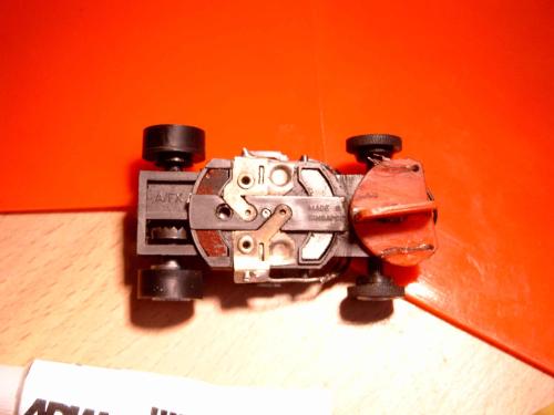

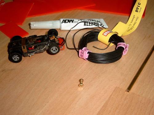

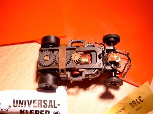

Die $10 für S/H waren mir dann aber für nur mal Ausprobieren zu hoch....und ich wollte das auch SCHNELL testen. So habe ich einen slide guide für einen MT gebaut (siehe Bilder). Das Material war ein Billigspachtel aus dem Baumarkt. Die beiden Einzelteile habe ich mit einem No-Name-Sekunden-Kleber verklebt. (Hält irgendwie besser als Marken-Sekunden-Kleber, meine ich.) Das in die Pinaufnahme eingeklebte Messingröhrchen verhindert, dass der Kunststoff des Chassis an dieser Stelle immer weiter durch das Gewinde der Messingschraube (M2x10) ausgefräst wird. Das Gewinde ist oben ein bisschen "vergniesgnaddelt", damit sich die Mutter nicht löst.
Als Werkzeuge brauchte ich (ohne Garantie auf Vollständigkeit):
- Laubsäge
- Schlüsselfeilensatz
- Bohrerkassette
- Bohrfutter (aus Baumarkt mit Sechskant für Akkuschrauber)
- Lötkolben
- Multifunktionswerkzeug (um Mittelsteg am Chassis zurecht zu fräsen )
Das Fahrzeug ist häufig in Gebrauch (kann man wohl auch sehen) und wegen seiner gutmütigen Fahreigenschaften (auf meiner unmagnetischen MDF-Bahn) auch eines meiner Gästeautos. Demnächst werde ich noch einen x-trac mit einem slide guide versehen.
Viel Spaß beim Basteln!
