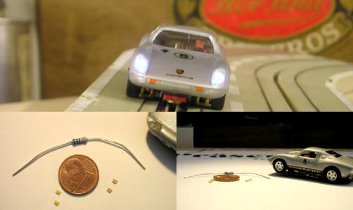

Und es werde Licht .... - Martin - 07-12-2005 Nabend zusammen hab mal wieder gebastelt und es ist sogar etwas dabei herausgekommen. Faller Porsche GT mit Licht! Ehemals weiß, jetzt in silber + Decals. Ich hoffe er gefällt. Zwei andere sind in Arbeit und die Bilder werden folgen wenn sie fertig sind. Nach und nach werden alle Rennfahrzeuge mit Licht ausgestattet. Sieht einfach cooler aus. Gruß Martin P.S.: Danke nochmal an Stefan für die Karosserie! Und es werde Licht .... - Slotraver - 08-12-2005 Uiiih cooool... <img src='http://www.h0slot.de/public/style_emoticons/<#EMO_DIR#>/blink.png' class='bbc_emoticon' alt=':blink:' /> Sieht klasse aus!!! Licht will ich auch... Wie hast Du das denn mit den Scheinwerfer-Abdeckungen gemacht??? Da hast Du aus dem alten Faller-Klassiker noch mal richtig was raus geholt - toll! Gruß, Andreas Und es werde Licht .... - Meikel - 08-12-2005 Martin!! Da fährst du genau in meiner Spur. Das hast Du super hingekriegt. Extraklasse! Ich glaube da müssen wir noch mal drüber reden! Gruß Meikel Und es werde Licht .... - Nossy - 08-12-2005 [quote name='Martin' post='5524' date='07.12.2005 - 22:12']Nabend zusammen hab mal wieder gebastelt und es ist sogar etwas dabei herausgekommen. Faller Porsche GT mit Licht! Ehemals weiß, jetzt in silber + Decals. Ich hoffe er gefällt. java script:emoticon('<img src='http://www.h0slot.de/public/style_emoticons/<#EMO_DIR#>/biggrin.png' class='bbc_emoticon' alt=' ' />', 'smid_5')[/quote]Kann ein Faller Porsche GT nicht gefallen? Und mit Licht gefällt er nochmal so gut! <img src='http://www.h0slot.de/public/style_emoticons/<#EMO_DIR#>/biggrin.png' class='bbc_emoticon' alt=' ' /> Gib' doch mal einen kurzen Umbaubericht, vielleicht mit ein paar Bildern vom "Innenleben". Gruß, Volker Und es werde Licht .... - Arne - 08-12-2005 Morgähn, schön gemacht - Faller reloaded! Die Elektrik würde auch mich interessieren. ernie <img src='http://www.h0slot.de/public/style_emoticons/<#EMO_DIR#>/cool.png' class='bbc_emoticon' alt='B)' /> Und es werde Licht .... - CrazySloter - 08-12-2005 Hallo Martin, sieht absolut genial aus <img src='http://www.h0slot.de/public/style_emoticons/<#EMO_DIR#>/smile.png' class='bbc_emoticon' alt=' ' /> die Schaltung und die Bauteile sind denke ich für alle interessant. Demnächst ist übrigens ein Päckchen für dich unterwegs Gruß Stefan Und es werde Licht .... - Ralf - 08-12-2005 Hallo Martin, schön geworden. Sowas wollt ich schon immer mal mit meinem 356er machen, hab mich aber nicht rangetraut ... Sind das 3mm LEDs, kleiner Kondensator und ein BF245 als Konstantstromquelle? Und es werde Licht .... - tomtom - 08-12-2005 sieht toll aus! <img src='http://www.h0slot.de/public/style_emoticons/<#EMO_DIR#>/biggrin.png' class='bbc_emoticon' alt=' ' /> wie hast du das licht in dieses kleine teilchen reinbekommen. laß uns teilhaben an deiner kunst. sei so nett und stell uns ev. eine bauanleitung und bilder vom werdegang rein. vielen dank im voraus <img src='http://www.h0slot.de/public/style_emoticons/<#EMO_DIR#>/smile.png' class='bbc_emoticon' alt=' ' />

Und es werde Licht .... - Martin - 08-12-2005 Ja UFF erstmal und Nabend Männers pffffft, hätte ich vorher gewusst das der Thread hier solche Wellen schlägt, hätte ich es wohl besser verheimlicht <img src='http://www.h0slot.de/public/style_emoticons/<#EMO_DIR#>/wacko.png' class='bbc_emoticon' alt=':wacko:' />! Ok, nu isses passiert und ich muss dadurch. Danke erstmal für soviel Lob <img src='http://www.h0slot.de/public/style_emoticons/<#EMO_DIR#>/wub.png' class='bbc_emoticon' alt=':wub:' />. Der Porsche ist ja nun fertig, da gibt es nicht mehr viel zu dokumentieren, aber die nächsten beiden sind in Arbeit und dann werde ich wohl einiges hier reinschreiben müssen. Um alle Aufregung schon mal einzudämmen, ich habe mich nach reiflichen Überlegungen dazu entschlossen keine aufwändige Elektronik zu verbauen. Wer die Faller Autos kennt, der weiss das da für Elektronik null Spielraum ist. Ich habe das ganze für mich entschieden und ich möchte es halt so machen wie ich es jetzt gemacht habe. Allen Rennenthusiasten zum Trotz. Wer nur semmeln möchte fährt sowieso ohne Licht oder sonstige Gewichtszunahme, d.h. er nimmt so ein Fahrzeug nicht mit zu einem Rennwochende. Aber wenn man so wie ich, zu Hause eine Bahn betreiben möchte, um mit Freunden zu fahren, der kann auch akzeptieren, wenn alle Fahrzeuge nach dem gleichen Prinzip fahren, das irgendwelche Zehntelsekunden liegenbleiben werden. Ein Nachteil? Ich denke nicht. Entschädigt doch eine tolle Atmosphäre mit heruntergedimmten Raumlicht dafür, das die kleinen Bonsais mit Beleuchtung daherkommen. Vorhab häng ich schonmal ein Bild ein. Die Großansicht ist bei normalem Raumlicht. Die beiden anderen zeigen schon ein paar Teile die gebraucht werden für den Umbau. Der Widerstand auf dem Bild entspricht nicht dem Wert der eingebaut ist, er muss für eure Spannungsversorgung entsprechend berechnet werden, ansonsten verbrutzeln die Dioden. Das 1 Cent Stück dient dem Größenvergleich. Wie man vielleicht auf dem Foto erkennen kann, habe ich mich für einen dritten Leiter entschieden. Zu allem anderen dann demnächst mehr, wenn Interesse besteht Gruß Martin Und es werde Licht .... - Arne - 09-12-2005 .....auch mit Brille erkenne ich nur Splitter? <img src='http://www.h0slot.de/public/style_emoticons/<#EMO_DIR#>/tongue.png' class='bbc_emoticon' alt=' ' /> <img src='http://www.h0slot.de/public/style_emoticons/<#EMO_DIR#>/tongue.png' class='bbc_emoticon' alt=' ' /> Könnte das bitte jemand Alten- und Stromidiotengerecht für mich auf bereiten? <img src='http://www.h0slot.de/public/style_emoticons/<#EMO_DIR#>/blink.png' class='bbc_emoticon' alt=':blink:' /> <img src='http://www.h0slot.de/public/style_emoticons/<#EMO_DIR#>/blink.png' class='bbc_emoticon' alt=':blink:' /> Mos kannst du das für mich tun? ernie <img src='http://www.h0slot.de/public/style_emoticons/<#EMO_DIR#>/cool.png' class='bbc_emoticon' alt='B)' /> Und es werde Licht .... - Martin - 09-12-2005 Moin Ernie janz ruhig, was du bis jetzt gedremelt hast ist doch super. Da wirst du das mit den Splittern (SMD-Dioden) auch hinkriegen. Ich geb aber zu, man braucht eine sehr ruhige Hand, Nerven wie Drahtseile und keiner darf Stören (also Telefon abschalten und Entspannungsmusik einschalten <img src='http://www.h0slot.de/public/style_emoticons/<#EMO_DIR#>/tongue.png' class='bbc_emoticon' alt=' ' /> ).Gruß Martin Und es werde Licht .... - Ralf - 09-12-2005 [quote name='ernie' post='5544' date='09.12.2005 - 10:26'].....auch mit Brille erkenne ich nur Splitter? <img src='http://www.h0slot.de/public/style_emoticons/<#EMO_DIR#>/tongue.png' class='bbc_emoticon' alt=' ' /> <img src='http://www.h0slot.de/public/style_emoticons/<#EMO_DIR#>/tongue.png' class='bbc_emoticon' alt=' ' /> Könnte das bitte jemand Alten- und Stromidiotengerecht für mich auf bereiten? <img src='http://www.h0slot.de/public/style_emoticons/<#EMO_DIR#>/blink.png' class='bbc_emoticon' alt=':blink:' /> <img src='http://www.h0slot.de/public/style_emoticons/<#EMO_DIR#>/blink.png' class='bbc_emoticon' alt=':blink:' /> Mos kannst du das für mich tun? ernie <img src='http://www.h0slot.de/public/style_emoticons/<#EMO_DIR#>/cool.png' class='bbc_emoticon' alt='B)' />[/quote] @Ernie, das sind vier SMD LEDs und ein Widerstand. Das alles wird richtig rum in reihe verdrahtet und ins Auto eingepasst. Klingt ganz einfach, ist aber bestimmt ne ziemliche Fummelei ... (ps: Bahnstromabschaltung ist nicht vergessen ...) @Martin, auf den Bildern sieht man das Auto noch besser. Das ist wirklich sehr schön geworden! Du hast also die original Scheinwerferabdeckungen draufgelassen (vorne)? Viele Grüße Ralf Und es werde Licht .... - tomtom - 09-12-2005 mensch, da is ja nicht nur licht inside, da hockt doch auch noch einer drinnen <img src='http://www.h0slot.de/public/style_emoticons/<#EMO_DIR#>/smile.png' class='bbc_emoticon' alt=' ' /> und das alles bei diesem winzig-car sag, hab i das richtig gelesen, du schreibts da was von einem 3. leiter?! baust du die fallerschienen um auf UNI?! <img src='http://www.h0slot.de/public/style_emoticons/<#EMO_DIR#>/blink.png' class='bbc_emoticon' alt=':blink:' /> freu mich schon, wie viele andere, auf die detailierte bauanleitung - die HOFFENTLiCH kommt <img src='http://www.h0slot.de/public/style_emoticons/<#EMO_DIR#>/biggrin.png' class='bbc_emoticon' alt=' ' />
Und es werde Licht .... - ebi - 09-12-2005 ...sitzt da etwa einer drinne?? Oder hast Du den Widerstand hochkant eingebaut?? Gruß, Ebi Und es werde Licht .... - Slotraver - 09-12-2005 Argl... SMD-Dioden??? Die leuchten??? Und sind sooo groß /winzig??? Und die muss man löten??? Mannometer - Wie geht das?????? <img src='http://www.h0slot.de/public/style_emoticons/<#EMO_DIR#>/blink.png' class='bbc_emoticon' alt=':blink:' /> Andreas Und es werde Licht .... - Martin - 09-12-2005 Hallo zusammen ich arbeite jetzt erstmal ein paar Fragen ab. @Slotraver 1. Mach es, 2. Die Scheinwerferabdeckungen sind neu gegossen (die alten waren unbrauchbar). @Meikel 1. Müssen wir! @Nossy 1. Kommt!, 2. Ja, mach ich. @ernie 1. Simpel @CrazySloter 1. Bin schon gespannt! @Ralf 1. Nein, es sind SMD-LEDs, die Maße: 2 x 1,25 x 0,8 mm 2. Die Scheinwerfer sind neu gegossen (die alten waren unbrauchbar). @tomtom 1. Mach ich ja schon, 2. Ja, da sitzt einer drinnen, 3. Ja, so in etwa wie die Uni. @Claus 1. Scheint so, 2. Im Bulli kann man das so machen (Lkws auch und bei den Tycos und Konsorten kommt wohl MOS-Schaltung zum Tragen, da ist mehr Platz für sowas). 3. Geiler Bulli (ich hoffe er schaukelt nicht)! @Ebi 1. Jo, da sitzt einer drinnen. Kein Widerstand hochkant. Leider ist der Fahrer ohne Helm (hmm, muss ich wohl mal schnitzen), Das Antriebsritzel hat ihm leider den rechten Arm gekostet. So viel ich weiß fährt er jetzt Automatik. Den dritten Leiter werde ich mit Kupfertape kleben, hab leider immoment nichts im Haus, deswegen habe ich das mal provisorisch mit Alu-Folie aus der Küche gemacht. Alufolie auf Teppichband aufkleben und in 1,5 mm breite Streifen schneiden, dann auf die Fahrban links und rechts vom Slot kleben. Ist nur ein Provisorium, zumal die Alufolie leicht reisst und nicht so dolle leitet. Ich hoffe ich habe jetzt erstmal alle bedacht! So, jetzt noch ein Bild vom Innenleben. Gruß Martin Und es werde Licht .... - mos - 09-12-2005 [quote name='ernie' post='5544' date='09.12.2005 - 08:26']Könnte das bitte jemand Alten- und Stromidiotengerecht für mich auf bereiten? <img src='http://www.h0slot.de/public/style_emoticons/<#EMO_DIR#>/blink.png' class='bbc_emoticon' alt=':blink:' /> <img src='http://www.h0slot.de/public/style_emoticons/<#EMO_DIR#>/blink.png' class='bbc_emoticon' alt=':blink:' /> Mos kannst du das für mich tun?[/quote]Hallo ernie, hallo zusammen, erstmal möchte ich die Unterschiede zu den Grundideen klarstellen, wie ich sie verstanden habe: Soweit ich die Schaltung von Martin identifiziert habe, benutzt er einen dritten Leiter, mit dem er "den Strom für die Lichter auf einem separatem Weg transportiert". Damit scheint tatsächlich der genial einfache Aufbau für eine konstante und einigermassen flackerfrei Beleuchtung möglich. Stimmt das so, Martin? Wem allerdings der Einbau eines dritten Leiters zu aufwändig erscheint, der ist auf Pufferung der Fahrspannung via Kondensator (hier: GoldCap) angewiesen. Die sind immer noch recht gross und passen nur in große Karosserien, z.B. in die 64er Karosserien oder LKWs. Alternativ ist mittlerweile eine Umstellung auf Digitalbetrieb möglich (siehe: [url="http://forum.h0slot.de/forum/index.php?s=&showtopic=947&view=findpost&p=5316"]Diskussionsrunde h0slot.de > Technikecke > Bahnbau > Stadtbahn[/url]), wobei es an der Regelbarkeit mangelt. Für eine weniger stabile Beleuchtung, kann man auch auf den GoldCap verzichten. Da erlischt allerdings das Licht im Stand. Aber diese Schaltung liese sich z.B. im besagten Porsche unterbringen. Um auf deine Frage zurückzukommen, ernie. Ich kann dir gerne eine entsprechend große Karosserie mit der benötigten Elektronik (siehe: [url="http://forum.h0slot.de/index.php?ind=downloads&op=entry_view&iden=1"]Ultimative Fahrzeugbeleuchtung[/url] im Downloadbereich) einbauen, wenn du die Karosserie mechanisch vorbereitest, will heissen, die notwendigen Löcher vorsiehst. ciao michael o. Und es werde Licht .... - Martin - 10-12-2005 Hallo mos schön das du dich auch zu dem Thema meldest. Das hast du alles sehr wohl richtig verstanden. Ich wollte auch nicht hier die Eierlegende Wollmilchsau verkaufen. Ich denke ich habe in dem Thread klargemacht, das ich das genauso für mich und mein bestehendes und kommendes System aufgebaut habe. Der dritte Leiter versorgt meine Lichter halt mit Dauerstrom (auch im Stand) ohne das ich aufwändige (und immer noch zu große Elektronik, zumindest für die 1:72er verbauen muss). Für mich ist der Dritte Leiter kein Mehraufwand, mit Kupfertape ist das ruckzuck erledigt. Trotz Alustreifen die ich im Moment verwende, gibts auch da kein Flackern, das Licht brennt gleichmäßig hell. Wer will kann (wenn er noch Platz findet) einen Kondensator dazwischen schalten, dann sind kleine Unreinheiten in der Stromaufnahme auch erledigt. Ich bin kein Elektroniker und für mich ist einfach die ideale Sache es so zu machen. Deine Schaltung habe ich mir natürlich auch runtergeladen und angesehen, ist auch so in Ordnung, aber wie gesagt aus Platzgründen scheidet es halt für mich aus. Wem der Aufwand für die Verlegung von Kupfertape zu groß ist, der wird auch keine Elektronik löten wollen. Ist jedenfalls meine Meinung. Was die größeren Fahrzeuge angeht, da würde ich auch deine Schaltung verbauen. Jeder sollte für sich entscheiden was er machen möchte und somit denke wird jeder auch für sich die richtige Lösung finden. Schlußendlich treten wir hier nicht in einen Konkurenzkampf. Das sollen die doch in den anderen Foren machen. Ich helfe jedem gern bei meiner Lösung und du sicher auch allen bei deiner Lösung. Manchmal ist halt doch die Größe entscheidend <img src='http://www.h0slot.de/public/style_emoticons/<#EMO_DIR#>/wink.png' class='bbc_emoticon' alt=' ' />.Was den Kondensator angeht, bräuchte ich sowieso mal deine Hilfe wegen der richtigen Bemessung, hab leider noch nicht rausgefunden wie man die Kapzität und nötige Votlzahl bestimmt. Was die digitale Seite angeht (ich habe für meine Eisenbahn seinerzeit Digitrax gewählt) so ist das zwar eine tolle Sache, aber auch ein enormer Kostenfaktor. Was die Trägheit des Systems anundfürsich angeht hast du ebenfalls Recht. Trotzdem das Digitrax-System durch sein Loconet schon recht flott ist - zum Rennenfahren reichts eben nicht. In diesem Sinne erstmal einen schönen Gruß von Martin |
