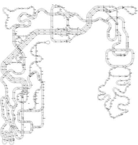

Stadtbahnbau - Loddar M - 20-12-2005
Hallo @ll [Bild: hi.gif] [Bild: hi.gif]
Die erste Stufe mit der Planung ist abgeschlossen. <img src='http://www.h0slot.de/public/style_emoticons/<#EMO_DIR#>/smile.png' class='bbc_emoticon' alt='Smile' />
Die " Autobahn " ist fertig geplant. <img src='http://www.h0slot.de/public/style_emoticons/<#EMO_DIR#>/tongue.png' class='bbc_emoticon' alt='Tongue' />
In dem Angehängten Bild sind keine Höhenangaben enthalten weil es sonst zu viel des guten wäre.
Hier ein paar Maße :
Schenkellänge : 400cm
Kopflänge 720cm
Berghöhe bis 45cm
Schattenbahnhof für die Autos 8cm unter NN
Schattenbahnhof für die Eisenbahn 15cm unter NN
Eisenbahn im Bahnhofbereich 5cm höher als die Autobahn
Bergwerk : 2 Züge fahren in den Berg und beladen die Autos
Sollte irgendjemand Vorschläge haben wie man etwas umplanen sollte bin ich hoch erfreut wenn er mir diese mitteilen würde.
Viel Spass beim Kopfschütteln
Stadtbahnbau - Martin - 20-12-2005
Hallo Lothar [Bild: hi.gif],
das sieht megagut aus. Da hast du ja richtig was vor.
Kann mich immoment leider nicht so richtig in den Plan vertiefen, aber alles in allem gefällt es mir.
Lass Bilder von den Bauabschnitten folgen. Denke da haben alle Interesse dran.

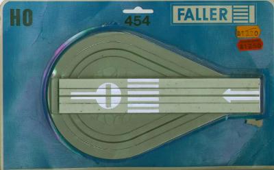

Stadtbahnbau - mos - 26-12-2005
[quote name='Loddar M' post='5835' date='24.12.2005 - 23:34']Meinste die 4580 ?[/quote]Hallo Lothar,
ne, sondern die Einspurige 453/454 [Bild: fallerschiene%20454.JPG]
z.B. [url="http://cgi.ebay.de/ws/eBayISAPI.dll?ViewItem&rd=1&item=7376190349&ssPageName=STRK:MEWA:IT"][url="http://cgi.ebay.de/ws/eBayISAPI.dll?ViewIt...me=STRK:MEWA:IT"][url="http://cgi.ebay.de/ws/eBayISAPI.dll?ViewIt...me=STRK:MEWA:IT"]http://cgi.ebay.de/ws/eBayISAPI.dll?ViewIt...me=STRK:MEWA:IT[/url][/url][/url]
Wobei der Preis hierbei schon jetzt überhöht ist, liegt sonst bei 10 - 15 €.
michael o.
Stadtbahnbau - Loddar M - 26-12-2005
Hallo Michael
Na den Fröhliche bezahlweihnachten.
Die haben doch nicht mehr alle tassen im Schrank.
Sorry aber davon habe ich auch nur 2 Stück und die habe ich selbst verplant.
Das mit den Schienen wegschnappen bei 3.2.1. war ich Gummiadler14 aber nicht.
Aber sollte ich mal auf einem troedelmarkt so ne Schien finden denke ich an dich [Bild: hi.gif] <img src='http://www.h0slot.de/public/style_emoticons/<#EMO_DIR#>/smile.png' class='bbc_emoticon' alt='Smile' />
Stadtbahnbau - RoadRunner - 18-03-2006
Hallöle Lothar,
ich habe im Tiefflug dein Layout angesehen (leider ein bissle klein) aber ich glaube im Wintersportgebiet 2x 4580 und etwas höher rechts eine Schleife mit vermutlich 4390 gesehen zu haben ...
Meine Erfahrungen mit den 4580 (allerdings im Rennbetrieb):
- sehr hakelig, soll heißen, Cars bleiben häufig stehen
- das Heck versucht die Front zu überholen in Folge von zuviel "Gas" <img src='http://www.h0slot.de/public/style_emoticons/<#EMO_DIR#>/wink.png' class='bbc_emoticon' alt='Wink' />
Es bedarf einiges an "Übungskilometern" um die Haarnadelkurve sauber durchfahren zu können. Nicht zuletzt sollte das Car (in meinem Fall A/FX MT) sehr gut laufen. Für G-Plus ist die Haarnadel der blanke horror, weil zumindest bei mir die Geschwindigkeit der "Düsen" mitm einen Reglern nur schwer zu kontrollieren ist. Entweder sie fahren ohne Probleme durch oder sie fliegen raus bzw. bleiben stehen.
Ok - zugegeben, die Stadtcars sind lange nicht so schnell und recht gediegen aber ich befürchte dennoch, das die langsameren Cars im inneren Radius große Probleme machen werden.
Hast Du das im kleinen schon mal ausprobiert ?
Etwas weiter oben auf der rechten Seite über dem Wintersportgebiet, glaube ich eine Schleife mit 4390 gesehen zu haben. Vermutlich wirst du damit einen Höhenunterschied überbrücken wollen. Ich glaube das der gewählte Durchmesser der 4390 zu eng sein wird. Eine ähnliche Situation ist mir oben links beim Keiswerk aufgefallen.
Hast Du schon "Feldversuche" durchgeführt, ob deine Fz. das schaffen bzw. die Schienen nicht zu Kantige Übergänge bekommen, wenn Du auf so kurzer Strecke einen so großen Höhenunterschied realisieren möchtest ?
