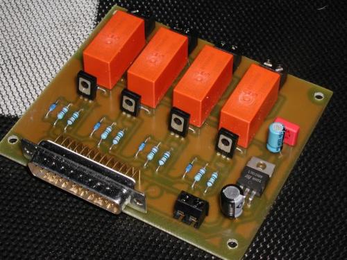

ich wollte ernie nicht hängen lassen <img src='http://www.h0slot.de/public/style_emoticons/<#EMO_DIR#>/smile.png' class='bbc_emoticon' alt='Smile' /> und hab mal
die Bahnstromabschaltung, die ich für Crazysloter
gemacht hab dokumentiert.
[attachment=238:attachment]
Ich hoffe die Doku ist einigermassen Verständlich und
hilfreich ... ( ist auf die schnelle entstanden )
[attachment=237:attachment]
Wenn jemand die orginal Eagle Daten zur Platinenherstellung
etc. möchte, kann mich gerne ansprechen.
Ralf
edit: Neue Version des Dokuments mit richtiger Anzeige der Bilder mit einem pdf reader.

[quote name='Ralf' date='22.09.2005 - 11:17']Wenn jemand die orginal Eagle Daten zur Platinenherstellung
etc. möchte, kann mich gerne ansprechen.[/quote]Hallo Ralf,
gute Idee mit der Doku <img src='http://www.h0slot.de/public/style_emoticons/<#EMO_DIR#>/biggrin.png' class='bbc_emoticon' alt='Big Grin' /> Sauberer Aufbau der Schaltung [Bild: hi.gif]
Zwei Fragen habe ich zu deiner Schaltung:
- Warum verwendest du einen Darlington-Transistor? Reicht ein normaler (z.B. BC 807) nicht aus?
- Warum hast du die Schutzdioden D1 bis D4 zwischen Basis und Emitter anstatt zwischen Kollektor und Emitter angeschlossen?
Wie schnell ist dein Platinenlieferant? Kannst du bitte (noch) mal einen Link liefern?
michael o.
Bahnstromabschaltung selbstgemacht ... - Ralf - 22-09-2005
Hallo Michael,
[quote name='mos' date='22.09.2005 - 15:32']Zwei Fragen habe ich zu deiner Schaltung:
- Warum verwendest du einen Darlington-Transistor? Reicht ein normaler (z.B. BC 807) nicht aus?[/quote]
Das ist mehr aus Angst passiert ... Die Schaltung ist sehr schnell entstanden und ich
hab den Strombedarf der Relais überschätzt. Ein BC547 hätts wohl auch getan.
Die Badenslotschaltung benutzt auch die Darlington.
Zitat:- Warum hast du die Schutzdioden D1 bis D4 zwischen Basis und Emitter anstatt zwischen Kollektor und Emitter angeschlossen?
Diese Dioden sollen die Transistoren vor negativen Eingangsspannungsimpulsen schützen. Die Freilaufdiode für die Relais sind ja direkt parallel zu den Relaisspulen
angeordnet. Was würde eine Diode zwischen Kollektor und Emitter bringen?
Zitat:Wie schnell ist dein Platinenlieferant? Kannst du bitte (noch) mal einen Link liefern?
Der Platinenhersteller, der mir die Platinen zur Zeitmessung (Doku to do) gemacht hat
war [url="http://www.eurocircuits.com"][url="http://www.eurocircuits.com"][url="http://www.eurocircuits.com"]http://www.eurocircuits.com[/url][/url][/url] (leider nur mit IE nutzbar) und das hat mich für drei
Platinen 54EUR gekostet. Die Qualität ist ok.
Ralf

[quote name='Ralf' date='22.09.2005 - 14:45']...Diese Dioden sollen die Transistoren vor negativen Eingangsspannungsimpulsen schützen. Die Freilaufdiode für die Relais sind ja direkt parallel zu den Relaisspulen angeordnet.[/quote] [Bild: boos.gif] uups, natürlich! [Bild: blush.gif]
