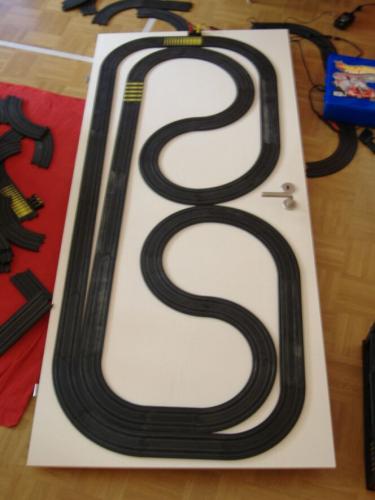

Hallo Ihr slotter,
will eine Türbahn bauen bis ich den Platz habe um eine große feste Bahn mit allem zu bauen.
Werde eine Spanplatte nehmen und von Louis die Isomatte drauf, wegen Randstreifen.
Also die ganze Bahn (Tyco Schienen) wird in die Matte eingelassen
und auf der Spanplatte verklebt. und dann an die Tür mit Hacken gehängt
Tür 198 cm x 86 cm
Spanplatte 198 cm x 86 cm, beim Türgriff wird gesägt und beim Schlüssel kommt
ein Loch in die Platte
Isomatte 180 cm x 50 cm x 7mm die Tyco Schienen sind ja 7 mm hoch.

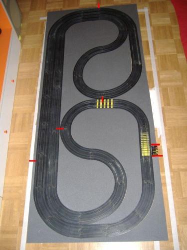

Layout 1 ca. 195 cm x ca. 83 cm
Layout 2 etwas kleiner als Nr.1 (letzte Bild)
Layout ??? Habt Ihr ein paar gute vorschläge. "2 Spuren"
Es soll hauptsächlich mit JL X und 440x2 gefahren werden
Schienen von Tyco, habe ich eingentlich genug.
Will, wenn ich zu Hause bin mit Slotman ein paar Layouts bauen.
Was haltet Ihr von dem Layout ca. 192 cm x ca. 82 cm
Ich habe auch noch zwei Spurwechsel mittlere Länge
und zwei Engstellen lange Gerade, die würde ich aber ungerne einbauen
da die Geraden 173 cm und 116 cm lang sind. Beim Spurwechsel bin ich mir nicht sicher. Spurwechsel ja oder nein?
Letztes Bild
So ich glaube ich bleibe bei dem 2. Layout etwas kleiner aber dafür passt es besser auf die Tür (Platte an der Tür mit Hacken). Und ich habe keine Probleme mit dem Türgriff und den Randstreifen.

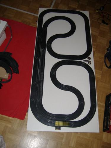

Türbahnbau hat begonnen - COX - 13-08-2005

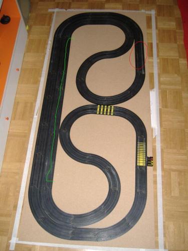

Der Türbahnbau hat begonnen.
Das 3. Layout, gut alle sind fast gleich, bekomme aber kein anderes hin,bzw.
mir fällt kein anderes ein. das 3. finde ich aber am besten.
Es wird überall am Rand der Platte einen 2 cm Randstreifen geben.
Habe eine 1 cm MDF Platte genommen, leicht (finde ich) sie arbeitet nicht mehr, wird sich also nicht verziehen, bei 1cm wird sie sich natürlich beim tragen etwas biegen, wenn man beim abhängen von der Tür und beim hinlegen vorsichtig ist
und nicht wild hin und her schwängt, wird das aber keinen Einfluss auf die Schienen
nehmen. Da die Platte für die Teppichrutscher (in meinem Fall, Parkettrutscher) ist, also immer eine feste Unterlage hat.
Die MDF Platte wird um den Türgriff herum ausgeschnitten, mal sehen,
Ich denke mal ein Dreieck mit der Stichsäge und dieses Stück wird evtl. auch mit
der Isomatte beklebt und bei Bedarf in die Lücke, beim Slotten, gelegt.
Die Bahn ist 77 cm x 192 cm
Die Platte ist 82 cm x 196 cm x 1cm
Die Tür ist 86 cm x 198 cm
Habe also noch Platz an der Tür und auf der Platte für die Randstreifen.

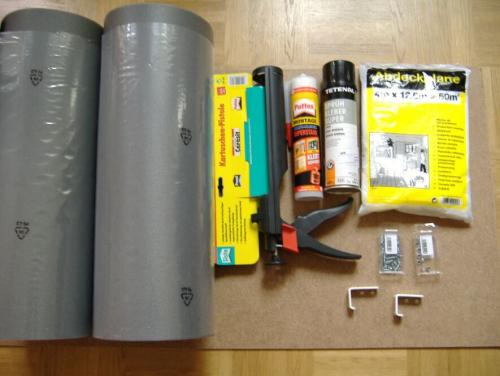

Für die Randstreifen nehme ich die Isomatte von Louis 50 cm x 180 x 7mm,
passt sehr gut zu der Höhe der Tycoschienen.
Die Isomatte wird mit Sprühkleber aufgeklebt.
Die Schienen mit einem superstarkem Montagekleber.
Holzleim geht nicht, da der nicht an den Schienen hält. Sagte der Verkäufer im Baumarkt. Und Heißkleber könnte die Schienen verformen sagt Holger aus unserem Forum, was ich auch denke, danke für den Tipp.
Haken und Schrauben für die Aufhängung, mit speziellen Muttern, die die innen Gummi haben, also nicht so leicht wieder aufgehen. Die Schrauben werden in der MDF Platte versenkt.
Für die Haken an den Schienen, damit die nicht mehr aufgehen, wenn man mal aus versehen draufdrückt benutzte ich eine Wandplatte für Schränke.
Die habe ich aus der Restekiste im Baumarkt, die ist genau so dick wie 2
2 Cent Stücke.
Fassen wir zusammen.
MDF Platte = 13,80 Euro
Wandplatte = 2,- Euro
aus der Restekiste
Isomatten (2) = 7,90
Sprühkleber = 4 Euro
Montagekleber = 8,49 Euro
Pistole = 5,99 Euro
für den Montagekleber
Wandhacken (2)= 3,98 Euro
Schrauben = 1,96 Euro
Muttern = 1,89 Euro
Abdeckplane =1,99 Euro
man weiß ja nie
Gesamt = 52,- Euro, das geht doch.
Eine Frage aber noch, bei dem roten Kreis könnte ich noch eine
Fahrbahnverängung einbauen. Was haltet Ihr davon.
Und auf dem kurzen Innen Stück (grün) könnte ich evtl. zwei Spurwechsel einbauen. Was haltet Ihr davon.
Ich bin noch am überlegen, aber eher nicht.
MFG
COX

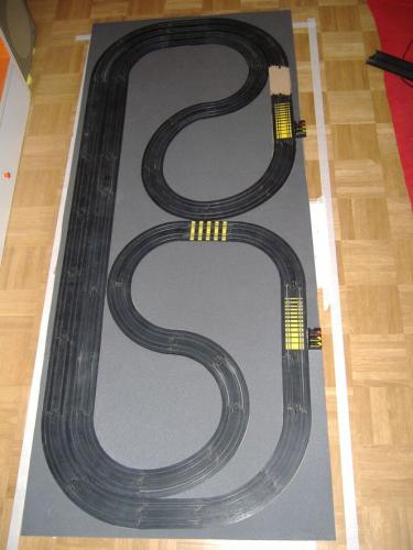

Die aktuellen Bilder
Die Isomatte ist aufgeklebt.
Hällt super.
Aber Achtung beim Auftragen des Klebers auf die zurechtgeschnittenen Isomatten Stücke.
Legt Euch Zeitung oder wie ich Abdeckfolie hin. Der Kleber wird ja aufgesprüht und beim Zerstäuben landet der nicht nur auf der Isomatte.
Ich habe mal mit rot mackiert wo überall Trennungen an der Isomatte sind.
Habe noch ein Bild von einem Rest der Isomatte, schickes Muster.
Jetzt muß ich nur noch die Bahn festkleben. Eine Zeitnahme habe ich noch nicht.
Werde aber evtl. die Schienen wo die Zeitnahme ran soll nicht festkleben,
so das ich die nochmal abmachen kann und die Sensoren in die Bahn einbauen
kann.

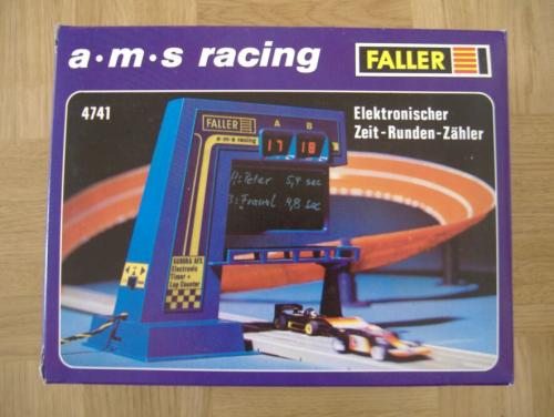

Was haltet Ihr davon: [url="http://www.rennbahnzeitmessung.de/"]LINK zur Seite der Zeitmessung[/url]
Ich glaube aber ich werde mal versuchen den Faller Rundenzähler in eine
Tyco Schiene einzubauen, Bild ist unten, Runden und Zeitmessung,den habe ich auch noch,
ist zwar eine Impulszähler, aber für die Türbahn wohl das beste, wegen schnellem Auf und
Abbau, da der Rechner in einem anderen Raum steht.
MFG
COX
Türbahnbau hat begonnen - COX - 18-08-2005
So jetzt ist auch die Impulsbahn für den Faller Rundenzähler fertig.
Für eine Runde 4.3 sec.! Mal sehen wann ich die 4 sec. knacke (440x2). <img src='http://www.h0slot.de/public/style_emoticons/<#EMO_DIR#>/biggrin.png' class='bbc_emoticon' alt='Big Grin' />
Ja,ja ich weiß es gibt sehr schnelle Slotcars, ich fahre aber nur mit
Johnny Lightning, Faller AMS, T-Jet 500 und 440x2.
Bilder sind in meiner Galerie und auf meiner Homepage.
Wie findet Ihr sie. Ist meine aller erste die ich gebaut habe. <img src='http://www.h0slot.de/public/style_emoticons/<#EMO_DIR#>/biggrin.png' class='bbc_emoticon' alt='Big Grin' />
