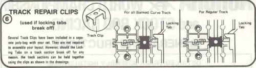

ich hab eine Kiste AFX-SChienen bekommen können und da fehlen aber einige Haltenasen.
Nun hab ich im Serviceheftchen gesehen, dass es da Reparaturklammern gab (siehe Anhang).
Frage: Kennt die jemand? Gibt jemand solche ab oder hat jemand Erfahrungen, was man ansonsten aus der heutigen Zeit dafür hernehmen könnte?
Wäre dankbar für jede Info
Peter

fahrbahnklammern gabs bei scalerace im shop
wenn ich mich richtig erinnere in verschiedenen versionen
ich gehe ja davon aus, das scalerace noch wieder online kommt
viele klammern habe ich systemübergreifend genutzt
zugegeben: Manche wollen die sich in gold aufwiegen lassen
mit etwas suchen und geduld, sollten klammern auffindbar sein

Für meine 1:32 hab ich Polsterklammern von MB genommen. Die werden wohl auch massenweise gekauft und in ebay zum Platintagespreis vertickt. Kosten tun die fast nix normal, sind Centartikel. Die sind aber für die kleinen Schienen leider zu hoch. Sowas Ähnliches wird sich aber sicher dafür auch finden lassen, denke ich. Die AFX haben leider unten drunter voel weniger Raum als z.B. die Fallerschienen, für die Klammern. Abwarten und umschauen. :-)

Nur eins am Rande, die Klammern von Faller eignen sich nur bedingt um Fahrbahnen zu verbinden, da sie leicht verbiegen, da nicht wirklich guter Federstahl. Sie sindaucheigentlich nicht dafür gemacht sondern waren dazu da, um die Pappwerbebanden an der Schiene zu befestigen.

Oder eben Fallerschienen, die halten ja ohne Gegendruck. Bei denen funktioniert das mit diesen Klammern auch super. Die AFX-Schienen federn jedoch konstruktionsbedingt ausseinander und da gehen die Fallerteile natürlich nicht.

Also bei mir ist für Fallerklammern unter den AFX-Schienen kein Platz.
Hast Du ein Fotobeispiel von Deinen?
