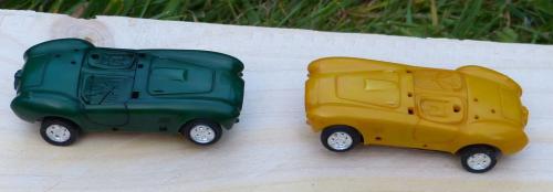

Heute hatte ich ein wenig Zeit und habe etwas ausprobiert, was mir schon einige Zeit im Kopf herum spukt. Wie bekommt man eine weiße Karosserie bunt?
Lackieren kennt jeder. Und wahrscheinlich jedem ist es schon einmal passiert, dass die finale Klarlackschicht sich nicht ganz mit dem farbigen Lack vertragen hat und einen ungewollten 3D-Effekt erzeugt hat.
Deshalb wollte ich einmal etwas anderes ausprobieren. Kunststoffe lassen sich nachträglich im Färbebad einfärben. Ihr kennt bestimmt die Farbpulver zum Färben von Klamotten aus der Drogerie. Sehr ähnlich funktioniert auch das Färben von Kunststoffen.
Ein passendes Farbpulver wird in Wasser gelöst oder dispergiert. Dann kommen noch ein paar Färbehilfsmittel dazu, die Farblösung wird auf der Herdplatte auf 80 bis 95° erhitzt und die Karosserie ca 5 bis 15 Minuten darin geschwenkt.
Manche Kunststoffe lassen sich gut färben, andere etwas widerwilliger. Farbpigmente, Färbehilfsmittel und Kunststoff sollten für ein optimales Färbeergebnis gut aufeinander abgestimmt sein.
Ich habe vor einigen Wochen von Holger zwei AC Cobra Deckel bekommen. Da ich nicht weiß, welchen Kunststoff der Herr Dash bei der Produktion genommen hat, war das Einfärben ein bischen Raterei.
Der erste Versuch mit einem Farbpigment speziel für Polyamid ist komplett für die Katz gewesen. Der Kunststoff hat sich kein bischen verfärbt.
Der zweite Versuch, mit einem Farbpulver für Polyester und POM hat besser funktioniert. Auf der Piste machen die gefärbten Karosserien einen sehr schönen Eindruck. Aus der Nähe betrachtet, sind sie aber etwas wolkig. Die Karosserien sind wahrscheinlich aus POM, das sich nur ungern gleichmäßig einfärben lässt. Aber besser als meine Lackierkünste, ist das Färben allemal.
Das Interieur und ein paar Details benötigen noch den Farbpinsel. Bilder vom Endergebnis stelle ich später ein.
Viel Spass beim Nachbasteln. Grundsätzlich sollten sich auch weiße Resinekarosserien färben lassen. Die Simplicol-Farbpulver aus dem Drogeriemarkt gibt es für Baumwolle und Kunstfasern. Mit Den für die Kunstfasern lassen sich höchstwahrscheinlich auch unsere Kunststoffkarosserien färben. Einen Versuch wäre es wert.

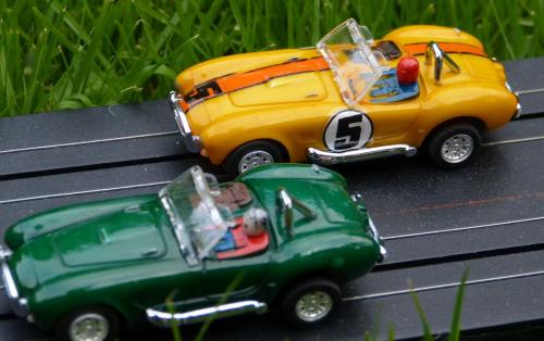

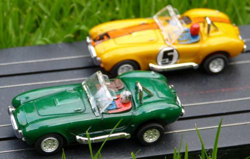

RE: Kunststoff Einfärben - Klenkes - 18-08-2015
Ich habe fertig,
zumindest mit den beiden Dash Cobras. Ich habe die warmen Sonnentage zum (klar)lackieren und dann die Regentage zum Anbau der Chromteile genutzt.
Für denjenigen, der an die Färbepigmente ohne großen Aufwand herankommt, ist das Einfärben von Kunststoff sicherlich interessant. Letztendlich ist aber Lacken mit der Farbdose mit weniger Aufwand verbunden.
