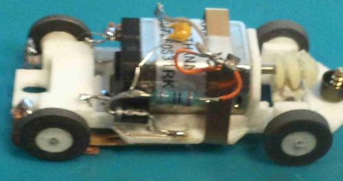

Beleuchtung - hubert - 25-06-2015
nachdem ich einen Anbieter von bedrahteten SMD-LEDs gefunden habe, hat mich das Thema Beleuchtung wieder mal gereizt. Die LEDs sind so klein, daß man sie ohne Probleme außen an die Lampen kleben kann. Dazu noch ein Widerstand (750 Ohm) und eine Diode und ein kleiner Keramikkondensator (wegen Halbwellenstrom). Die Verbindung zum Chassis habe ich mit Mikrosteckern gemacht. Die Kosten für den ganzen Spaß: etwa 3 Euro.

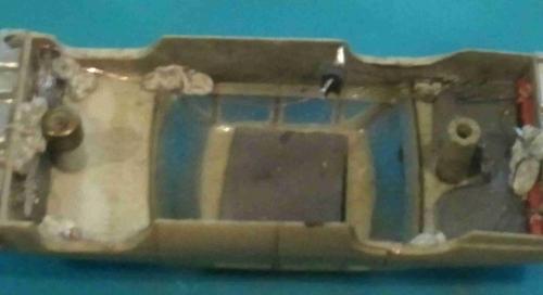

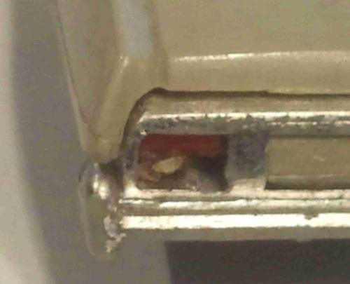

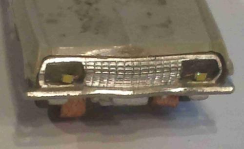

jetzt versuche ich mein Glück mit den Bildern nochmal:
Zuerst mal Chassis und Karosserieansicht:
Und hier noch eine Front- und Heckansicht.
Wie gesagt, die LEDs sind sehr klein (0402 bzw. 0603), sind aber ganz schön hell.
Vor allem die weißen können ganz schön blenden.
Hubert
RE: Beleuchtung - Dieter542 - 27-06-2015
Hallo Hubert,
ich nehm auch die verdahteten smd für meine beleuteten ams - Autos.
Allerdings klebe ich die bei Autos mit Scheinwerfern, wie z.B. Opel  Diplomat,
Ford 17 m, VW Bus, Büssing LKWs  die smd von innen an, da wird das schon recht helle Licht noch
realistischer.

klar, das Anklben von innen ist auch eine Möglichkeit. Bei den Fahrzeugen. die keine Scheinwerfereinsätze haben, könnte man auch nachträglich durchbohren und kleine Plexiglasteile einsetzen, die man dann hinterleuchten kann.
Das sieht natürlich besser aus als vorgeklebte LEDs. Allerdings denke ich, daß man diese LEDs sowieso nur bei ganz naher Betrachtung sieht. Wenn die Fahrzeuge auf der Bahn sind, kann das keiner mehr erkennen - und wenn sie eingeschaltet sind, sehe die kleinen Rücklichter gut aus und die Frontscheinwerfer sind so hell, daß keiner mehr erkennt, was da leuchtet. - Das muß man aber bei jedem Fahrzeug wieder neu entscheiden.
