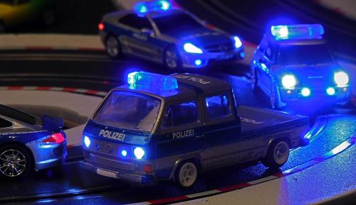

RE: Scheinwerferabdeckung selbst bauen - photomanHH - 08-06-2016
besseres als Bindic wirst Du kaum finden
ich habe damit die tage 5 autos ohne scheinwerfer klarglasscheinwerfer mit LEDs verpasst
natürlich kannst Du auch kunstharz für den schmuck bedarf bestellen für knapp 20€ und jedes glas einzeln abformen
jenes kunstharz/giesharz gibt es in UV-fest
Du solltest nur immer grosse mengen anrühren, das es später gut aushärtet, und dann davon nur ein paar tropfen für die scheinwerfer nutzen
am besten giesst man gleich 50 stück, das man nicht soviel unnütz angerührt hat
ich giese von rest immer gleich ganze grills samt scheinwerfer und stossstangen
sieht zum schluss so aus
hier sind es die stossstangen und die rundumleuchte
