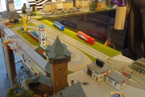

Sorry war beruflich ausser Landes. Habe mir inzwischen eine Tycobahn zugelegt und auch erweiterungen. Bin mir nicht schlüssig was ich machen. Habe ein Raum zur Verfügung mit einer Wandlänge  von 3,7 m und 2,5 m. Bin mir nicht sicher ob ich eine Bahn an der Wand lang bauen soll oder eine Platte mitten im Raum. Hat jemand eine Idee. Achja, eine Fallerbahn habe ich mir auch zugelegt.. ;-)
LG Carsten
RE: Umstieg auf H0 Slot - mos - 11-09-2016
Hallo Carsten,
die Fallerbahn an der Wand lang mit viel Verkehr, die Tycobahn in der Mitte für Rennen Big Grin .
Oder du integrierst wie Klenkes die Rennbahn in die Stadtbahn:
