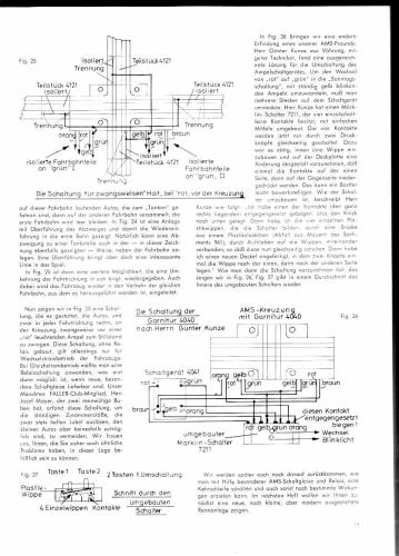

RE: Vorfahrts-Regeln in der Faller-AMS-Stadt - Loddar M - 18-12-2015
Hallo Wolfgang
Schau dir das mal an
RE: Vorfahrts-Regeln in der Faller-AMS-Stadt - mos - 18-12-2015
Hallo Wolfgang, hallo Lothar, hallo zusammen,
danke für die Beschreibung.
Am Prinzip hat sich nix geändert. Lediglich die Ausführung ist bei unserer Blockstellensteruung etwas moderner: Statt der "Einzelwippe" gibt es einen so genannten OpenCollector-Transistor und ein Thyristor ersetzt den Schalter bzw. ein entsprechendes Relais.
