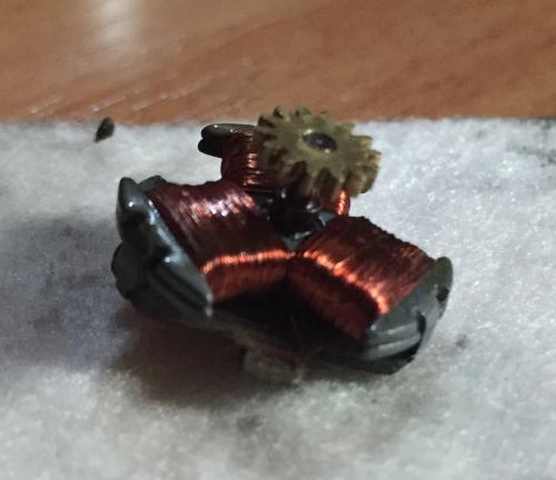

mir dreht ein Zahnrad durch, ausgerechnet auf einem gut laufenden Anker. Gibt es eine Möglichkeit, das Ding dadrauf wieder ordentlich zu fixieren ?, entfetten, dann Sekundenkleber ? Einharzen ? Löten ? Metallkleber ?
Grüße,
Thorsten

RE: Antrieb Aurora NOS - PainKNero - 28-04-2016
danke für die Info, von beiden Seiten körnern oder nur von einer ?
Grüße,
Thorsten
RE: Antrieb Aurora NOS - Slotraver - 28-04-2016
Hm, ich körner immer nur von einer Seite. Man verdengelt schon mal ein bisschen das Loch.
RE: Antrieb Aurora NOS - PainKNero - 30-04-2016
ok, körnern half bei dem Zahnrad nicht mehr, die Bohrung war so ausgeleiert dass der Körner es nur noch schlimmer gemacht hat, hab zum Glück noch ein anderes, nicht ganz so lockeres gefunden und das fein mit Flussmittel festgelötet. Hält bis jetzt.
