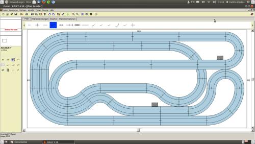

PS: Rahmen mit Platte für die transportable Anlage von 180 x 80 cm ist bereits fertig. Geplantes Layout:
RE: Bremskontakt anschließen - Modellbahnttrafo - mos - 04-08-2016
