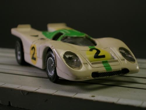

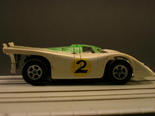

Anbei der kleine Patient. Da ist an der Karosse auch noch das ein oder andere zu bewerkstelligen.
Schönen Sonntag!
Jürgen
Cool
@Slotraver
Danke für Deine ausführliche Ausführung. In einem anderen Forum las ich, dass Faller fehlende Patente für EU ausgenutzt hat und daher das Chassis "kopieren konnte"
Die Kohelfedern sind da, scheinen mir aber gekürzte Schleiferfedern zu sein.
