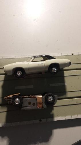

Hi Slotties, Big Grin Big Grin
habe an 2 meiner BloMo´s mal die Felgen neu gemacht.
Seht selbst,
Gruss,
Rolleyes Rolleyes

RE: Mit Alu-Folie Felgen neu machen - tkone - 05-02-2017
Hallo Hans,
ich war ja skeptisch, ob das geht. Du hast es gezeigt! Prima!
Viele Grüße, Thomas
RE: Mit Alu-Folie Felgen neu machen - MX1954LL - 05-02-2017
Hallo Hans,
sach mal, welchen Kleber hast da verwendet?
Hast die Alufolie mit den Reifen auf die Felge "gespannt"?

RE: Mit Alu-Folie Felgen neu machen - Reifenheizer - 09-02-2017
Hi Slotties,
@Lothar,
Kleber pattex Alleskleber ( war gerade da, also verwendet )
desweiteren handelsübliche billige Alu-Folie nicht die teuere, die ist dicker, Zahnstocher und Q-Tips.
schön alles andRücken, erst mal mittem Dumme, dann mit Q-Tip und Zahnstocher glatt machen.
Nachdem alles trocken war, nen Reifen aufgezogen, um zun wissen, was mit nem feinen Bastelmesser abgerschnitten werden muss.
Natürlich treten da auch Unregelmässigkeiten auf, nicht exakt angedrückt, etc. wenn Du nen halben Meter weg bist siehste nichts mehr.
Habe auch schon die Faller Sternfelgen probiert, nicht so optimal, die geschlossenen eignen sich besser.
Ist hervorragent geeignet, unsere Deckel mit angegossenen Stossstangen aufzuhübschen, andere gehen natürlich auch, Käfer Typ aufwärts Fiat, etc
@ der Rest,
Diese Bare-Folie kenne ich nicht, kann damit nichts anfangen.
Viel Spass und Erfolg beim Nachbasteln,
Gruss,
