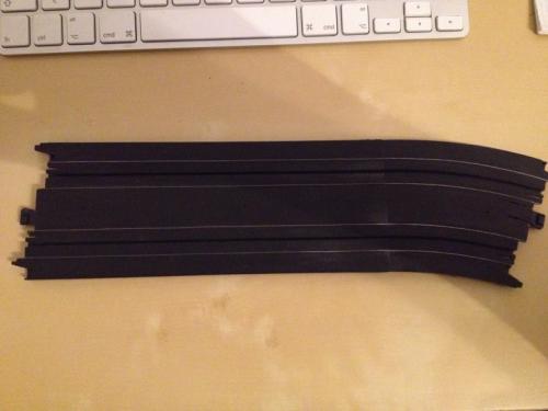

Sälü zäme

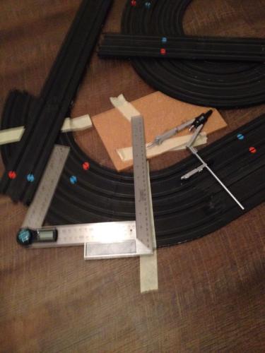

Ich weiss dass ich z.B. eine Kurve bei 74° zersägen soll. Jedoch ist mir nicht recht klar, wo sich diese Schnittstelle befindet. Ich habe dann das Zentrum des Kurvenradius mit dem Zirkel ermittelt und davon ausgehend bei 74° eine Linie gezogen.
Es hat funktioniert aber ich fand es relativ umständlich. Gibt es dazu eine einfachere Methode, die genau ist? Berechnet ihr das? Ich habe leider keine massstabgetreue Zeichnung.
Merci schon jetzt für eure Tipps.

Ich weiß nicht ob es einfacher ist, aber bei einer 90°Kurve würde ich den inneren und äußeren Umfang der Schiene abmessen jeweils durch 90 dividieren und das Ergebnis mit 74 multiplizieren, einfacher Dreisatz.
Oder aber die zu sägende Schiene unter die anderen Schienen legen und anzeichnen.

Hallo Tom,
ich mache das, wie du es beschrieben hast, ebenfalls mit dem Kreismittelpunkt und Zirkel.
