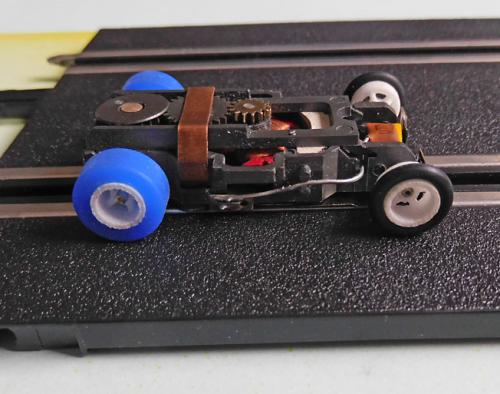

moin moin
da habe ich ja noch einen kleinen Flachanker
das Chassi ist jetzt unter 30mm breit
die Radläufe werden sich bestimmt noch bis zu einem Lauf schmaler abgetragen haben
das Teil hat zwar ohne Ende Macken
ich mag Ihn aber

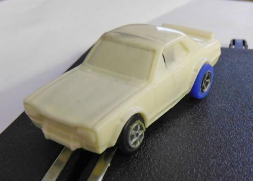

RE: 13. und 14. April: basteln und Rennen fahren in Hamburg am Boennering - photomanHH - 23-03-2018
es geht voran
Nissan Skyline HT2000 GT-X/R
bis April sieht das wie ein Auto aus Wink))
RE: 13. und 14. April: basteln und Rennen fahren in Hamburg am Boennering - Slotraver - 23-03-2018
Schick, Claus!!!
Sieht so aus, als ob Du den „Hakosuka“ GT-R gekürzt hättest. Das würde auf jeden Fall zu meinen Erfahrungen mit einem entsprechenden Ur-Modell passen. Ich freue mich darauf, das Auto live auf der Bahn zu sehen. Smile
RE: 13. und 14. April: basteln und Rennen fahren in Hamburg am Boennering - photomanHH - 24-03-2018
hi Andreas
so isses Wink))
heißt dann so viel ich weiß zwar GT-X
ist aber wohl nicht wirklich wichtig???
Smile))))
kannst schon mal hinterfahren üben Wink)
nein
Spaß
bekommt noch dezente Farwf
wat mit jelb

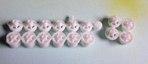

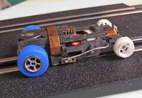

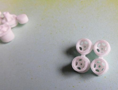

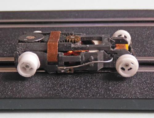

ich habe weiter
ich habe über die Jahre Kisten an toten bis scheintoten h0 Autos bekommen
DAS soll jetzt KEIN Vorwurf sein
aber auch neue Autos gekauft
immer wieder treffe ich dabei auf neue grauenhafte Achsen, die alten sind fast immer viel besser und sauberer gerändelt
und
zum Teil grausamen Felgen
auch eine gute Felge, aufgepresst auf eine grausame Achse führt nicht wirklich zum Erfolg
viele alte Achsen sammel ich, davon kommen wenig in die Tonne
es gibt aber auch gut und günstig blauen Tamponstahl in 1,6mm rund
ich habe vor zwei Jahren angefangen 3D Felgen für 143 Mini und h0 Chassis auf den Weg zu bringen
nichts perfektes mit vielen tollen Layouts, sondern welche die zäh und haltbar sind und rund laufen auf geraden Achsen
nicht jede Maschine bei zB Shapeways kann dabei gleicht gut die eher kleinen Innenbohrungen herstellen
die Achsbohrungen in den DC Felgen sind jetzt mit 1,55mm angelegt bei den h0-Felgen
bei den 143 Mini-Felgen auf 2,15mm
ich habe nun die Felgen auf den MT gezaubert
in den Bildern sieht man die rauhe Oberfläche des Materials
DAS ist im Prinzip so gewollte, das Material ist zauberhaft und fast unkaputtbar
durch die rauhe Oberfläche leidet aber auch die Oberfläche der Bohrung für die Achsen
je nach Fertigungsstrasse, aber auch von Felge zu Felge ist es angesagt die Bohrungen vorher mit einer kleinen Reibahle durchzuziehen
damit bringt man dann auch gleich die Chassibohrungen der Vorderachse auf 1,65mm
damit ist man dann endlich auch das zu dünne Vorderachsmaterial los
nur mit Fingerkraft kann man viel h0 Vorderachsen schon nur beim Felgen demontieren mit Leichtigkeit verbiegen
bei einer 1,6mm Stahlachse benötigt man schon wirklich Kraft, um diese zu verbiegen
die Felgenoberfläche ist rauh, das erhöht das festhalten der Reifen
wer die Ansichtsseitekante verschönern will benötig gutes feines Wasserschleifpappier und sollte  nass schleifen, das Material ist wirklich zäh
richtig wirklich zäh
womit wir wieder einmal bei dem Thema 3D Druck sind
Wink))

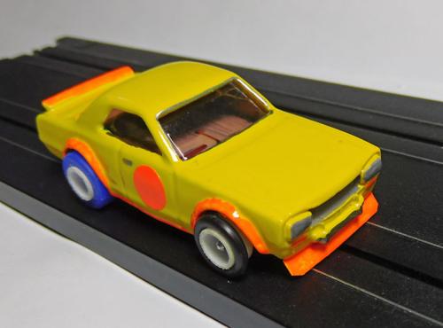

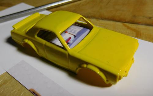

RE: 13. und 14. April: basteln und Rennen fahren in Hamburg am Boennering - photomanHH - 26-03-2018
so
den Lack noch richtig durchhärten lassen
dann Tiefziehfenster und Inlay einkleben
ggf Spoiler vorn etwas kürzen
dann herum heizen damit
edel ist anders
aber schön bunt
