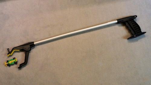

dann "greift" vielleicht so was wie das hier.
Habe ich kürzlich, ich weiß nicht mehr genau, für (zwischen 5 und 7) €uros bei Norma gekauft, hatte früher sowas auch schon mal bei den Modell-Eisenbahnern gesehen.
Der Greifer ist mit etwas Übung ganz gut zu gebrauchen. Reichweitenplus ca. 65-70cm. Der Greiferkopf ist zwar nicht gekröpft, läßt sich aber beliebig um 360° am Rohr verdrehen und so kann man auch seitlich zugreifen. Gewicht nur 200g, oberhalb der oberen Greifnasen-Öffnung ist zusätzlich ein kleiner Magnet eingelassen, wirkt nicht durch die Karosse, man kann aber beispielsweise einen auf dem Dach liegenden Tyco 440, ohne greifen zu müssen nur mit dem kleinen Magneten hochnehmen.
Qualität? - ordentlich bis ausreichend, vorn und hinten etwas Teflon-Spray hinein und es lässt sich recht feinfühlig damit greifen.
Vielleicht ist der Greifer ja für den einen oder anderen mit einer großen Anlage interessant.

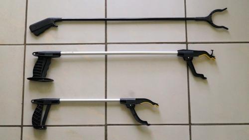

RE: Ist der Arm zu kurz und kein Einsetzer da? - Hebi - 29-05-2018
Hallo, Jungs - jetzt gehts weiter mit Kraller-Tuning
"Wie mache ich ihn schneller?"
Nach Norma und Tedi ist nun offenbar auch REWE in den Kampf um die Gunst der Slotcarfahrer eingestiegen.
Seit gestern gibt es auch bei den REWE-Center-Märkten  "Slotracing-Wochen"  mit einem Slotcar-Kraller im Angebot.

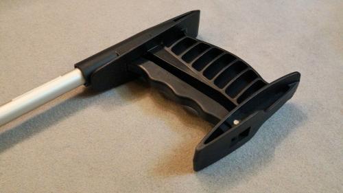

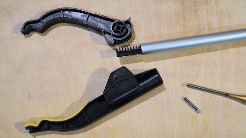

"Tedi, ganz hinten rechts in der Ecke in einem Eimer" war übrigens ein sehr guter Tip. Habe gleich mal meine Frau instruiert, der ihrer Einkaufstour bei unserem Tedi vorbei zu schauen. Und genau in der besagten Ecke standen die Dinger. Sie kam dann mit 2 verschiedenen Versionen, je 1€/2€, zurück. Der 1€-Typ hat leider keine Gummierung vorne im Greifer. Solch eine Gummierung (Material wie Tischtennisschläger) ist sinnvoll, schont sie doch unsere zarten Autochens, und man brauch auch weniger fest zuzugreifen.
Habe dann gleich mal den 2€-Typ, der mit meinem Norma-Greifer bauähnlich ist, geschlachtet und in ein etwas handlicheres Format gebracht, weil ich sowieso nur eine Greif-Verlängerung von etwa 30-40cm benötige.
Zusätzlicher Vorteil, wegen der kürzeren Länge kann ich gleich um einiges genauer zugreifen.

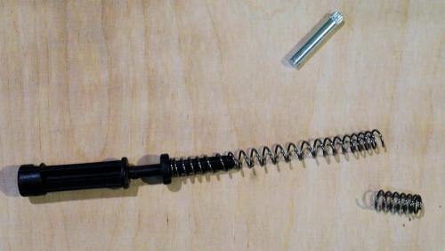

Der Umbau war einfach, beide Lagerbolzen (eine Seite ist gerändelt!) von Hand mittels Stift heraus gedrückt, die Länge des eingelegten 2mm Drahtes bei etwa minus 25cm neu nachgebogen und den Rest entsprechend abgetrennt (vorher Gestänge-Gesamtlänge messen, mit der neu gebogenen Gestänge-Länge abgleichen). Der Differenz-Betrag ist dann das Maß für die Kürzung des Alu-Rohres.
Für eine feinfühligere Handhabung habe ich die starke Feder noch um 2cm gekürzt und etwas auseinander gezogen, damit sie von Anfang an etwas Federdruck aufbauen kann. Wer möchte, kann die max. Greif-Öffnung bei der Montage (an der Zahnstange) anders, bzw. geringer einstellen, damit man auch in diffiziele Landschafts-Bereiche besser hinein greifen kann. Dann noch etwas Teflon-Spray dazu.
Habe (nach den Fotos) auch noch an der Gegenseite im vorderen Greif-Bereich ein Stück der gleichen Gummierung angeklebt, um die Haltesicherheit noch weiter zu verbessern (dazu kann man sich ein kleines Stück aus dem hinteren Innenbereich heraus schneiden).
oben der Tedi-1€-Greifer,
darunter Norma
und unten der umgebaute Tedi-2€-Greifer, (kann man beinahe schon locker an der Hüfte[Bild: biggrin.png] tragen)
